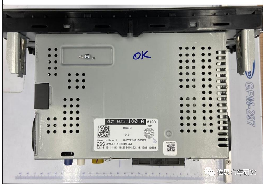

定位低端产品,自然要拼命节约成本,因此采用了屏幕与车机一体的设计。

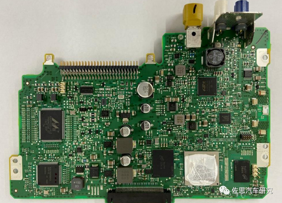

主板正面照
图片来源:互联网
左边上面是一片Marvell的88Q5050的车载交换机芯片,虽定位低端,但OTA也是不可或缺,并且使用了标准车规级TSN以太网交换机芯片,而不是老式的EAVB以太网交换机芯片,如特斯拉用的88E6321。下面是一片MCU,自然是瑞萨的RH850,几乎垄断座舱。白色最大的芯片是联发科的MT2712,左边是美光的EMMC,右边是LPDDR,估计容量只有1GB。往上有简单的AM/FM收音芯片。

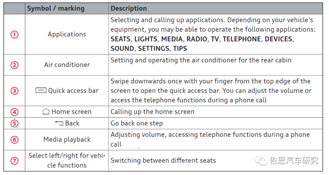

SCON2功能丰富,包括调节座椅及灯光、播放媒体、选择收音、打电话、声音设置等等。

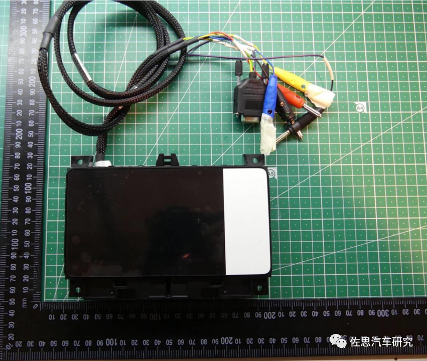

这是做电磁测试时候的SCON2的样子。

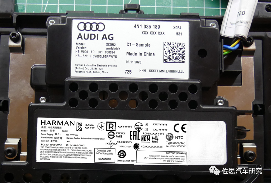

图片来源:互联网
背部有奥迪和三星哈曼的标签

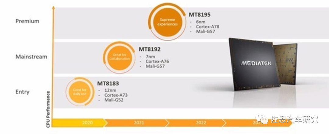

未来联发科和高通一样也是将笔记本电脑和车机产品线合二为一,高通的SA8195P就是针对笔记本电脑领域骁龙8Cx的车规版,联发科与之对应的是MT8195也主打笔记本电脑领域,6纳米工艺比SA8195P的7纳米要先进一点,CPU方面,联发科拥有优势,GPU则是高通强项,不过AMD将与联发科合作,弥补GPU劣势。 未来车机领域,联发科与高通也会展开激烈竞争。
