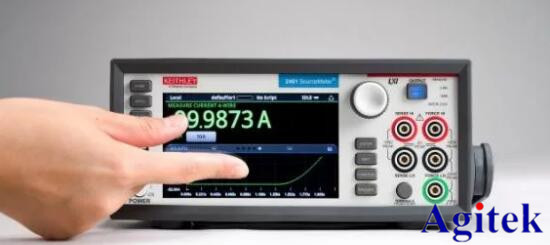

吉时利源表SMU仪器提供了电流或者电压,同时以高度、高精准度测量电流、电压、电阻。SMU仪器为备用电源和DMM提供了智能方案, 源表集合电压源、电流源、电压表、电流表的功能于一身,可广泛用于各类精密器件的测量。今天安泰测试分享一下吉时利源表应用及选型注意事项:
一、吉时利不同型号种类及应用功能
(一)、 2400图形台式源表:同时提供分析仪,示图仪和I-V系统功能
(二)、 2400台式源表仪器:方便DMM用户界面;2/4/6线电阻,支持强制I或者V供电模式,V-Force从1-V到1.1kV,10pA -5A连续电流。10A脉冲式,2W-100W
(三)、 2600B系统源表: 通过tsp-link实现真正多通道并行测试,到达0.1fA的分辨率。
(四)、 2650A高功率源表:2对摸数转换器,同时进行B和I测量,高达2000W脉冲式功率。
(五)、 2450-2460图形稳压器 执行循环、方波或流电伏安测量,计时安倍分析和计电势分析。

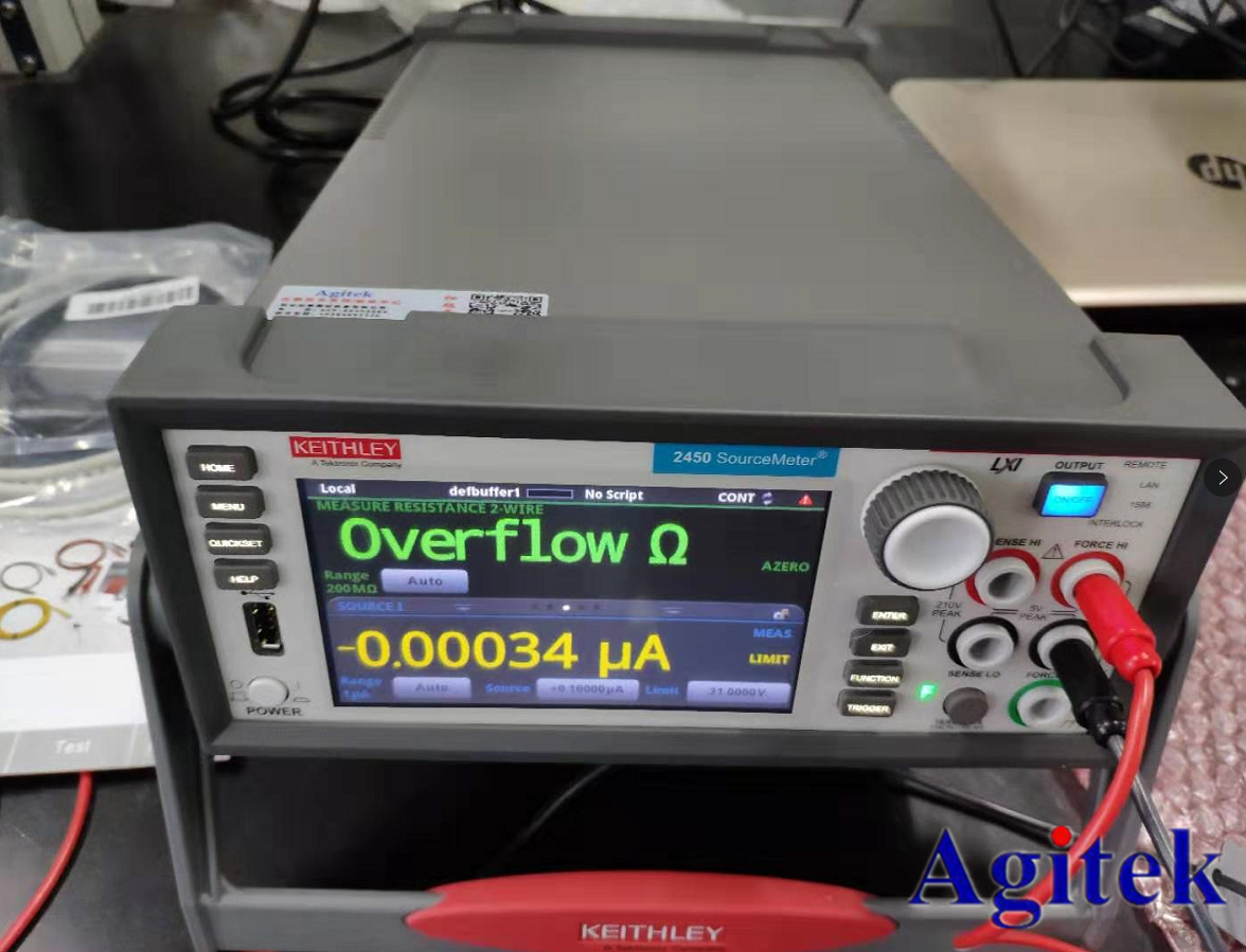

二、吉时利源表选型注意选项:
1、系统及速度或吞吐量
真实的速度表明了最后一项测量或一套测量,以多快的速度返回PC控制器
2、源端分辨率和输出稳定性
SMU可用的最大分辨率取决于模数转换器(ADC)的整体精度和分辨率。ADC位数高,精度就高。
3、测量稳定时间、编置误差和噪声
这在得到的数据曲线中“崎岖不平”的地方可以看到,其指明了噪声,数据曲线越平滑,测量噪声低,
4、线缆
在进行低电量测量时,三抽电缆明显要优于同轴电缆,三同轴电缆有一个额外的屏蔽层,确保泄露更低,响应更好,抗噪能力更强。
