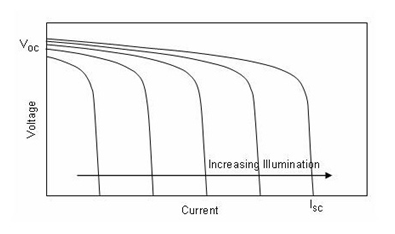

太阳能板输出是一个电流有限的电压源。其伏安特性如下图所示:
image.png?imageView2/2/w/550

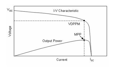

太阳能板输出电流从小增大,基本保持输出电压Voc不变。在某一时刻,随着输出电流继续增大,输出电压会快速下降,最终输出为零。上图为不同光照下不同的输出V-I特性曲线。输出功率等于电压跟电流的乘积,从上图可看出,某一时刻下,太阳能板输出最大功率点(MPP)如下图所示,出现在太阳能板输出特性曲线的转弯处,此时输出电压与电流乘积值最大。
可见不同的太阳光下,太阳板输出的最大功率点(MPP)是不一样的。为了提高效率,最大程度的利用太阳能板转换的能量,充电电路需有最大功率点跟踪(MPPT)功能。CS5328E,CS5350E是一款专用于太阳能板电源的充电管理IC。CS5328E应用于铅酸电池充电管理,CS5350E应用于锂电池或者磷酸铁锂电池充电管理。针对太阳能电源,都具有完美的最大功率点自动跟踪(MPPT)功能。CS5328E,CS5350E实时监测太阳能板输出的电压电流,自动调整输出对电池充电电流,以捕捉太阳能板的实时最大功率点(MPP)。实现最大程度太阳能板输出功率的利用。CS5328E,CS5350E除了太阳能板最大功率点跟踪(MPPT)之外,还有很多特色功能以及出色的性能。

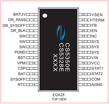

(1). CS5328E,CS5350E脚位图

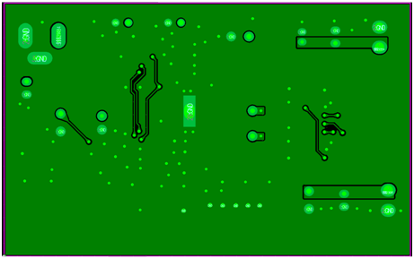

(5). CS5328E,CS5350EDEMO板PCB底层设计图

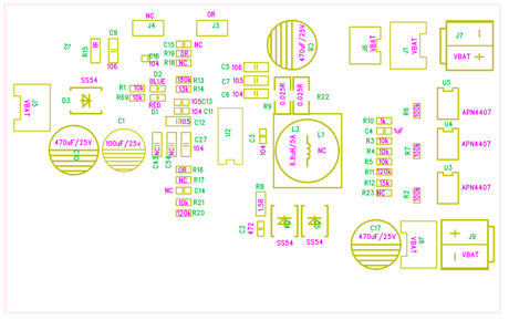

(6).CS5328E,CS5350EDEMO板贴片图

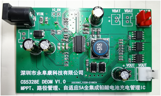

(8).CS5328E,CS5350EDEMO板实物图
