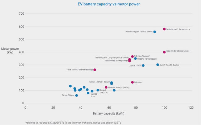

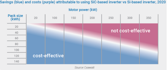

为什么使用SiC器件来做逆变器的核心,主要是和电池和电机功率有关系,在《Silicon Carbide in the UK Electric Vehicles and Beyond》一文里面有这么一张图。
图1

图2 现有的车型电池能量vs电机功率
按照目前的情况来看,2021年1-9月份碳化硅在逆变器上应用的车型:特斯拉:2021年现在交付了62.7万台,按照这个趋势Q4 28万台,今年预计能实现90万台左右现代 Ioniq 5 2021年交付38,517 辆,按照这个趋势可以交付6.5-7万台左右,起亚的EV6为7508台,按照目前的趋势2021年1.8-2万台,Genesis G80 BEV 1-9月327 辆,2021年全年1000台,所有这些加起来大概在8.4-9.1万台比亚迪:四驱的车型大概在1.6万台,每个月四驱大概在1500台,估计今年2万台按照这个算法,今年预计有101.1万台纯电动汽车采用了SiC的主逆变器,整体的规模主要是跟着特斯拉的需求在扩大规模。

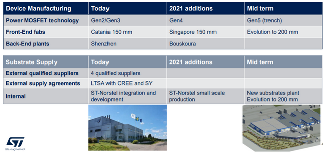

根据英飞凌最新的材料(下图)显示,我们看到英飞凌是现代EMP系列SiC的主要提供商;美国的车企中,根据当前的信息猜测,可能是第一个导入SiC的是通用汽车,因为之前有一则消息:Wolfspeed宣布,与通用汽车达成了一项战略供应协议,为通用汽车未来的电动汽车提供碳化硅;而下图中亚洲OEM可能是韩国车企;小鹏则是第一次明确800V的SiC平台。
图4 英飞凌的SiC平台和SiC的差异

我觉得800V虽然对于整体的绝缘提出了挑战,但是这已经成为了一个高端车挑战的平台,后面的局面可能就是400V在800V面前抬不起头——至少800V的定位已经在高端,比400V的主要的优势是高功率下的效率差异和快充的差异。
