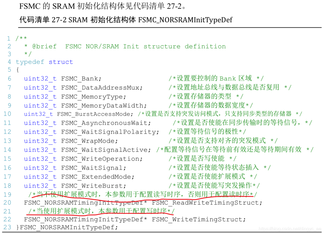

FSMC结构体:
控制FSMC使用SRAM存储器时主要是配置时序寄存器以及控制寄存器,利用ST标准库的SRAM时序结构体以及初始化结构体可以很方便地写入参数。
时序结构体配置:
SRAM初始化结构体配置:

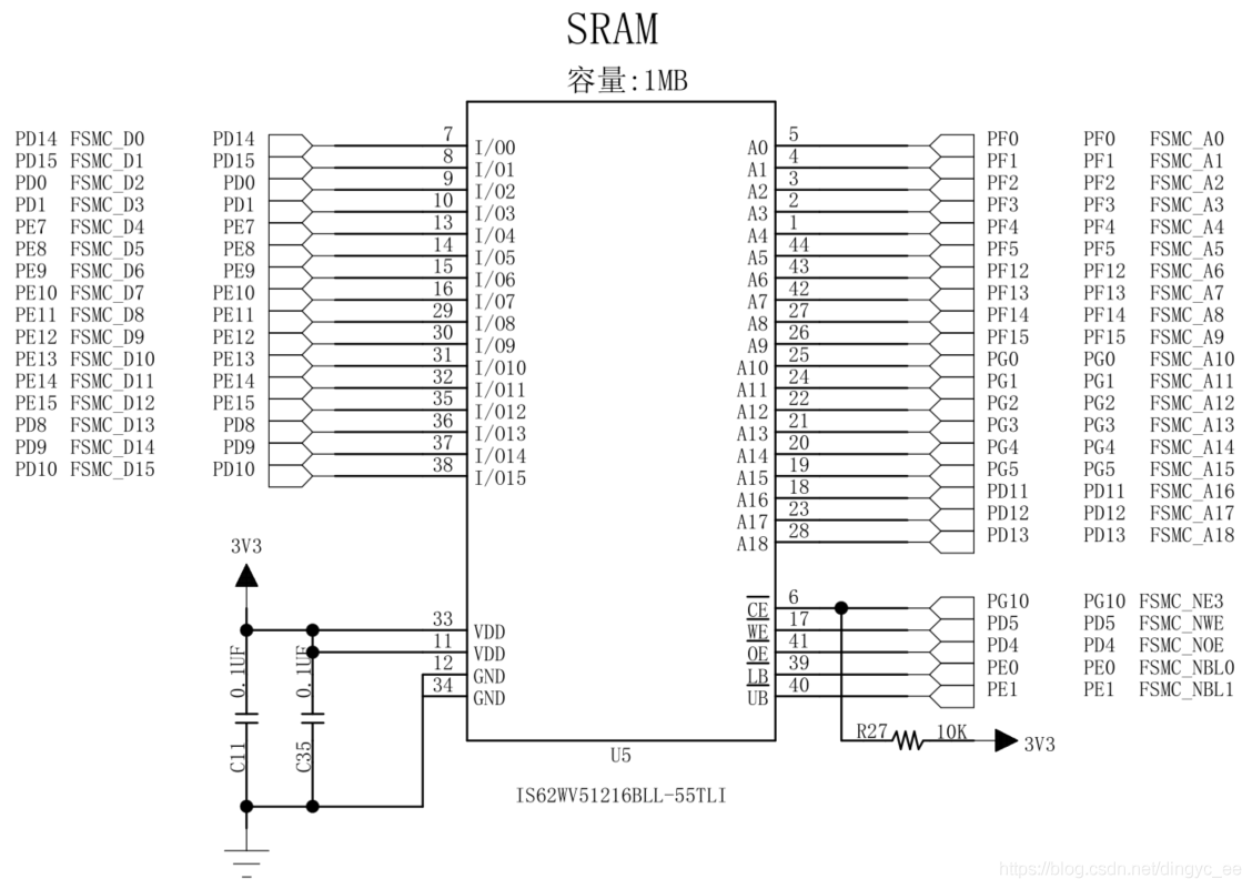

硬件连接:
操作的时候,就直接进行指针操作,向相应的地址写入和读出就行了,非常简单。

  * @brief  初始化FSMC外设
  * @param  None.
  * @retval None.
void FSMC_SRAM_Init(void)
FSMC_NORSRAMInitTypeDef  FSMC_NORSRAMInitStructure;
FSMC_NORSRAMTimingInitTypeDef  readWriteTiming;
/*初始化SRAM相关的GPIO*/
SRAM_GPIO_Config();
/*使能FSMC外设时钟*/
RCC_AHBPeriphClockCmd(RCC_AHBPeriph_FSMC,ENABLE);
//地址建立时间(ADDSET)为1个HCLK 1/72M=14ns
readWriteTiming.FSMC_AddressSetupTime = 0x00;
//地址保持时间(ADDHLD)模式A未用到
readWriteTiming.FSMC_AddressHoldTime = 0x00;
//数据保持时间(DATAST)+ 1个HCLK = 3/72M=42ns(对EM的SRAM芯片)
readWriteTiming.FSMC_DataSetupTime = 0x02;
//设置总线转换周期,仅用于复用模式的NOR操作
readWriteTiming.FSMC_BusTurnAroundDuration = 0x00;
//设置时钟分频,仅用于同步类型的存储器
readWriteTiming.FSMC_CLKDivision = 0x00;
//数据保持时间,仅用于同步型的NOR
readWriteTiming.FSMC_DataLatency = 0x00;
//选择匹配SRAM的模式
readWriteTiming.FSMC_AccessMode = FSMC_AccessMode_A;
// 选择FSMC映射的存储区域: Bank1 sram3
FSMC_NORSRAMInitStructure.FSMC_Bank = FSMC_Bank1_NORSRAM3;
//设置地址总线与数据总线是否复用,仅用于NOR
FSMC_NORSRAMInitStructure.FSMC_DataAddressMux = FSMC_DataAddressMux_Disable;
//设置要控制的存储器类型:SRAM类型
FSMC_NORSRAMInitStructure.FSMC_MemoryType =FSMC_MemoryType_SRAM;
//存储器数据宽度:16位
FSMC_NORSRAMInitStructure.FSMC_MemoryDataWidth = FSMC_MemoryDataWidth_16b;
//设置是否使用突发访问模式,仅用于同步类型的存储器
FSMC_NORSRAMInitStructure.FSMC_BurstAccessMode =FSMC_BurstAccessMode_Disable;
//设置是否使能等待信号,仅用于同步类型的存储器
FSMC_NORSRAMInitStructure.FSMC_AsynchronousWait=FSMC_AsynchronousWait_Disable;
//设置等待信号的有效极性,仅用于同步类型的存储器
FSMC_NORSRAMInitStructure.FSMC_WaitSignalPolarity = FSMC_WaitSignalPolarity_Low;
//设置是否支持把非对齐的突发操作,仅用于同步类型的存储器
FSMC_NORSRAMInitStructure.FSMC_WrapMode = FSMC_WrapMode_Disable;
