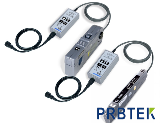

电流探头作为示波器必不可少的附件之一,它的作用也是非要重要的。电流探头品牌也是五花八门,除了示波器标配的探头之外,很多厂家也研发了可以兼容市面主流示波器品牌的电流探头,知用电流探头作为国产电流探头中备受客户认可的一款,工程师在选型中要注意哪些问题呢?今天PRBTEK探头学院给大家总结了用户在选型中常遇到的问题,便于大家选型:
1.电流探头选型注意哪些参数?
答:主要考虑带宽,电流大小,精度,钳口直径
2.电流探头是否和不同厂家示波器通用?
答:电流探头标配BNC接口,可匹配任何厂家示波器
3.几个mA小电流如何测量?
答:目前CP8000系列电流探头有两个量程,测量小电流时选择低量程。
CP8030B/CP8030H的电流分辨率达到1mA。测量小电流时(几个mA),为了达到更高的精度,注意事项如下:
a. 测试前消磁调零,调零后,探头手柄位置不要随意变动,探头会受到地球磁场的干扰,造成1mA以内的偏移。
b. 如果被测电流频率不高,为了更好的观看波形,把示波器带宽限制到20MHz,排除不必要噪声的干扰。
c.可以把被测导线在探夹中多绕几圈,测得结果除以相应圈数即为实际电流值。
4.电流探头的带宽该如何选择?
答:探头的带宽都是指-3dB点处的频率,信号的被测频率和上升沿两个因素决定探头的带宽,选择时探头带宽至少是被测信号的2到3倍,且探头的上升时间要快于被测信号上升时间。
5.电流探头的电流大小如何选择?
答: 探头的被测电流大小和信号的频率有关系,选择时请参考说明书的相关曲线。
6.柔性电流探头9000系列的相关技术参数?
答:柔性电流探头CP9000S:探头直径(最小处)典型值25mm;CP9000:探头直径(最小处)典型值55mm;CP9000L:探头直径(最小处)典型值150mm。
