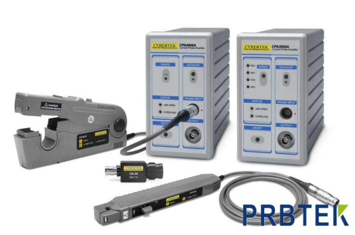

电流探头是非常常见的一种探头,主要用于电流信号测量,对于电子工程师来说,只要用到示波器,基本就要用到电流探头了。那么,如何正确选择一款电流探头呢?PRBTEK建议选型人员要牢记以下八要素:
1、电流类型:是DC/AC 还是AC类型电流探头;
2、电流大小:包括最大电流和最小电流,最大电流还要考虑频率问题;
3、带宽:不仅要考虑波形的频率还要考虑上升沿的速度;
4、精度:配合示波器选取≥1%以上,配合功率分析仪的选取≤1%;
5、被测导线直径:决定钳口孔径大小;
6、被测的空间大小:决定钳口形状大小;
7、钳口结构:开口还是闭口;
8、温度范围:注意电流探头的温度使用范围,选择合适的探头。
大家在选择电流探头时有关注这八要素吗?除了以上八点,大家还关注哪一些因素呢?据PRBTEK了解,很多选型人员还是比较在乎品牌及价格的,比如有的可能优先考虑原装探头,有的在乎性价比,其实现在有很多专门做电流探头的厂家,比如知用、品致等,他们的探头可以替代进口探头,匹配任何品牌的示波器,对于追求性价比的客户来说,也是不错的选择呢。
