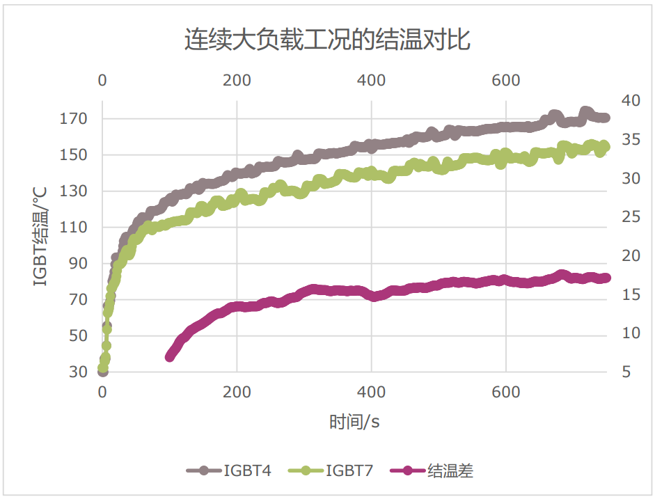

连续大负载对比测试
加载采用两台电机对拖,被测电机系统工作于电动状态,负载电机系统工作于发电状态;
分别采用基于IGBT4和IGBT7的驱动器驱动被测电机,两台驱动器每次加载的开关频率、输出电流/功率一样;
采用功率分析仪测试驱动器的输入功率、输出功率,计算驱动器的损耗和效率。
下图是连续大负载工况下的IGBT4与IGBT7结温对比。
英飞凌最新一代IGBT技术平台实现转速与位置的精准控制
从中可以看出,在8K开关频率下加载13分钟,IGBT7和IGBT4的结温差17℃。随着加载时间的延长,结温差还处于上升趋势。

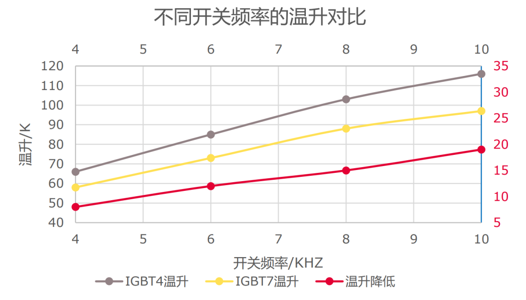

我们还对比了不同开关频率、同样输出功率(5.8KVA)情况下,IGBT7和IGBT4的温升对比,如下图所录。横轴是IGBT的开关频率;左边的纵轴是NTC温度与初始温度相比的温升。右边的纵轴是IGBT4和IGBT7的温升差。随着开关频率的提高,IGBT7和IGBT4的NTC温升变大;10K开关频率下,IGBT7的NTC温升比IGBT4降低19℃。可以看到。由于IGBT7可以工作更高的结温,因此可以实现更大输出功率,实现功率跳档。

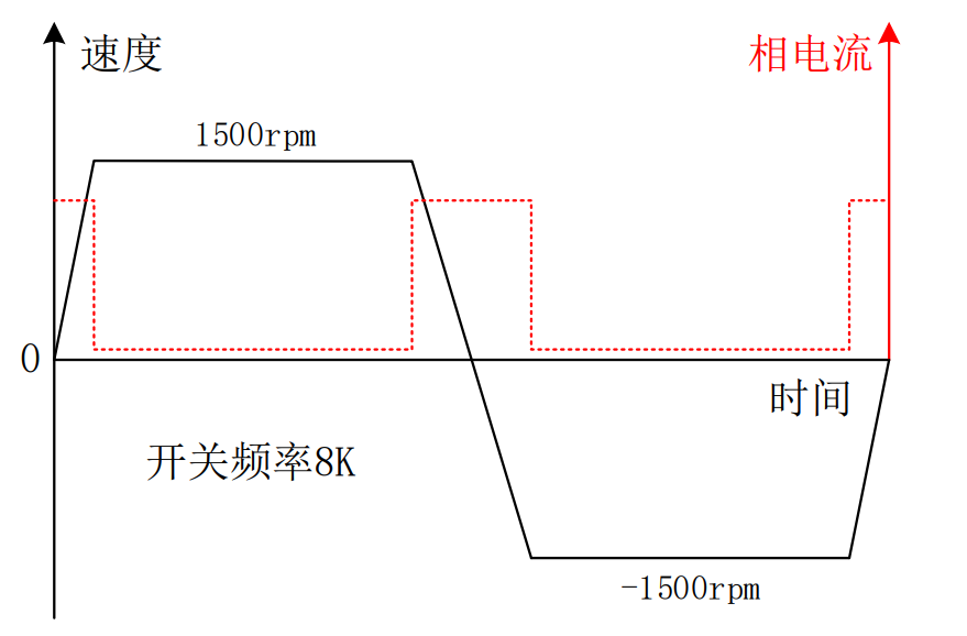

惯量负载对比测试
两台分别装载IGBT4与IGBT7,电机带相同的惯量盘负载,转速从1500转/分钟到-1500转/分钟的时间为250毫秒,稳速运行时间1.2s。稳速运行工况下,相输出电流小于0.5A;因此此测试工况的平均功率比较小。
电机散热条件相同,开关频率8kHz。
惯量负载测试平台
惯量盘负载测试工况

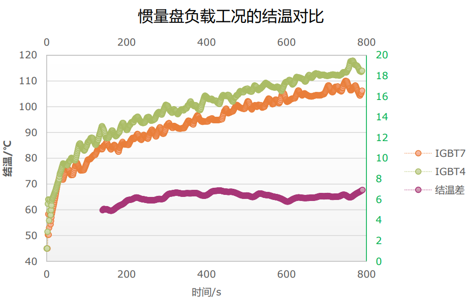

测得结温曲线如下:
可以看出,在带惯量盘加减速运行工况下,IGBT7的结温低于IGBT4。运行13分钟后驱动器温升还没有达到平衡状态,此时结温相差约7℃。
