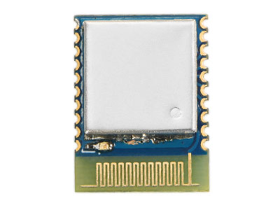

产品型号:BLE5101
产品描述:
BLE5101是一款基于蓝牙协议5.1版本的蓝牙转串口收发模块,主从角色并存,体积小,功耗低,工作信号频段为2.4GHz。
BLE5101蓝牙模块由深圳市思为无线科技有限公司研发,模块支持主从角色并存,可同时连接主机与从机,并可灵活设置主从机连接数量,最大可支持20个连接。最大支持115200bps波特率的数据传输。模块使用AT指令来设置参数,操作简单易用。模块可广泛应用于智能穿戴、智能家居、汽车、照明、智能自动化数据采集、智能控制、无线传感、电子标签等场景。

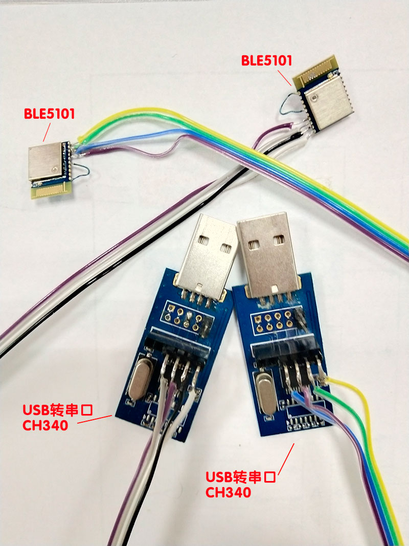

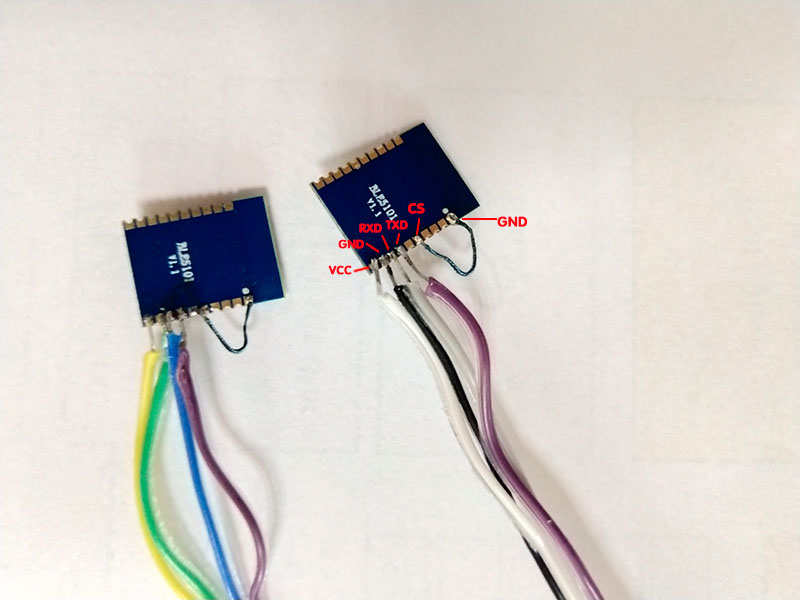

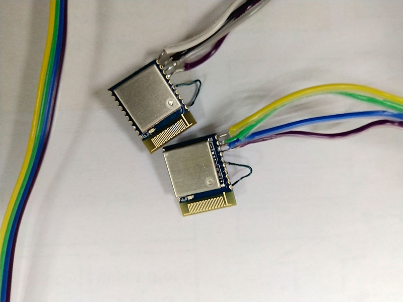

2个BLE5101模块直接飞线,将串口脚与电源脚拉出来,末端接上排针与USB转串口模块相连
2个BLE5101蓝牙模块直接飞线,将串口脚与电源脚拉出来,末端接上排针与USB转串口模块相连
(2个BLE5101蓝牙模块直接飞线,将串口脚与电源脚拉出来,末端接上排针与USB转串口模块相连)
2个BLE5101模块接线背面图
2个BLE5101蓝牙模块接线背面图
(2个BLE5101蓝牙模块接线背面图)
2个BLE5101模块接线正面图
2个BLE5101蓝牙模块接线正面图
(2个BLE5101蓝牙模块接线正面图)

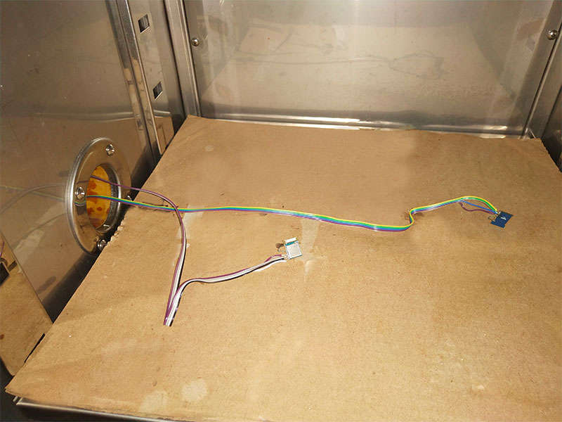

将与USB转串口模块相连的2个BLE5101模块放进恒温箱内
将与USB转串口模块相连的2个BLE5101蓝牙模块放进恒温箱内
(将与USB转串口模块相连的2个BLE5101蓝牙模块放进恒温箱内)

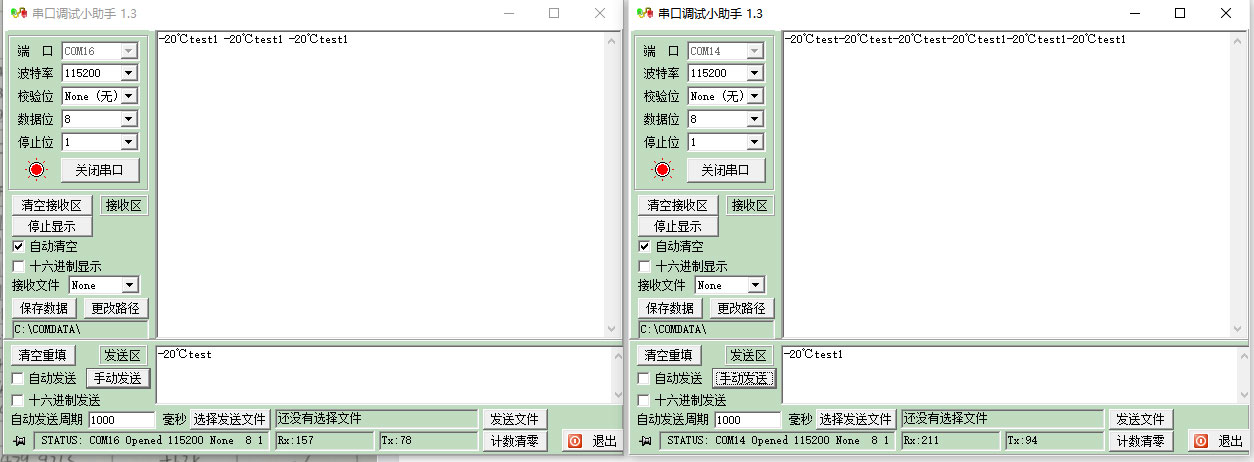

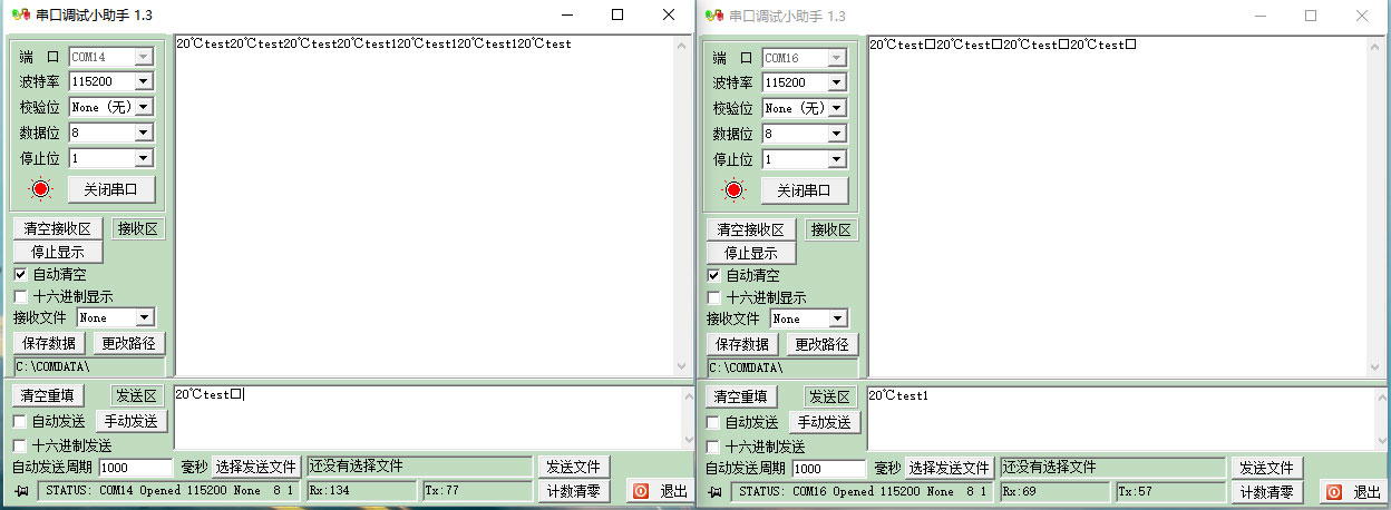

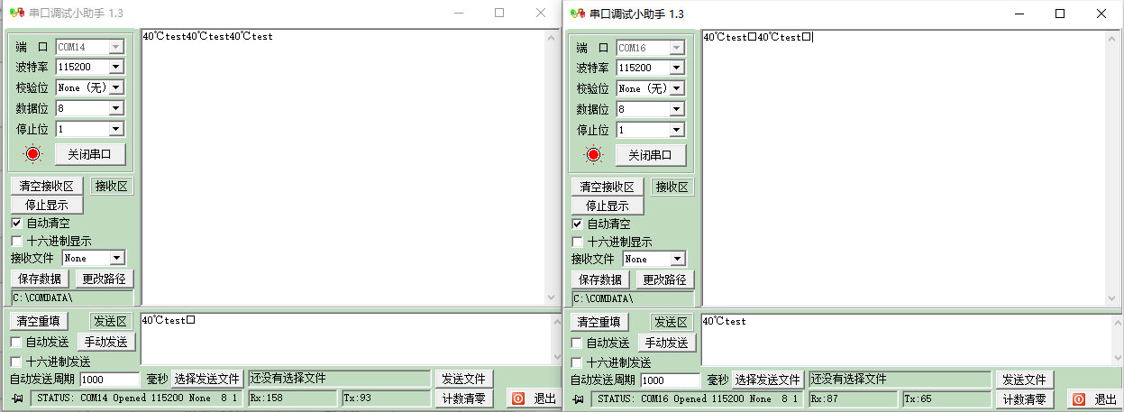

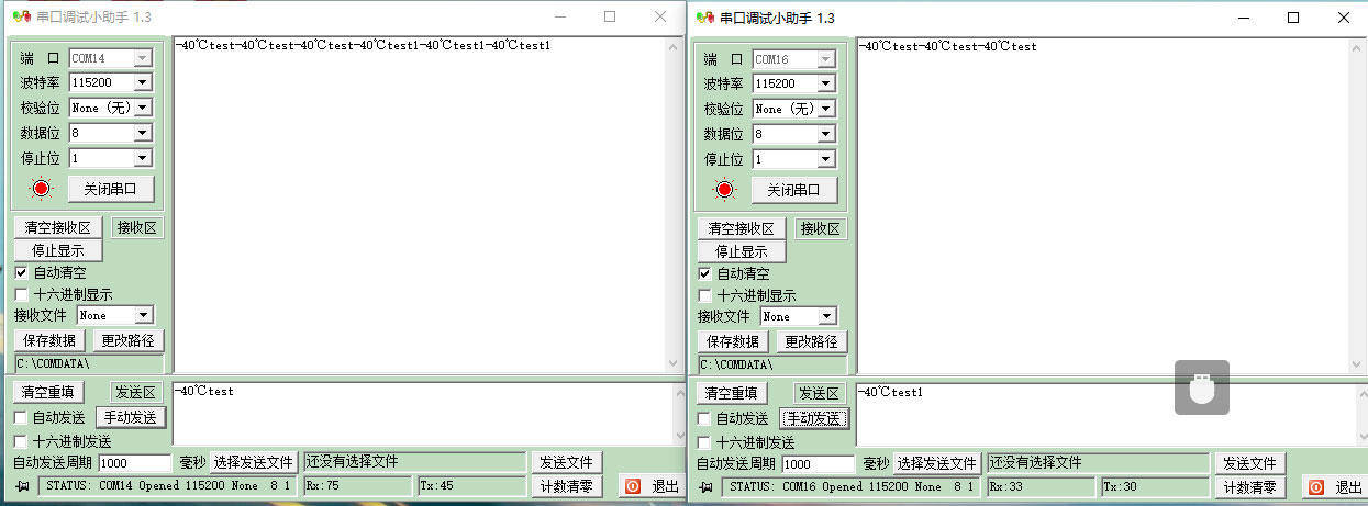

1、将与两个BLE5101蓝牙模块相连的USB转串口模块插到电脑上,打开串口调试助手。
2、观察恒温箱内2个BLE5101的蓝色指示灯是否亮起(亮起代表2个BLE5101之间已建立蓝牙连接),同时在串口调试助手发送数据,观察另一个串口调试助手窗口是否显示收到的数据。
3、更改恒温箱温度,依次设置为-40°、-20°、20°、40°、60°,重复第2步。

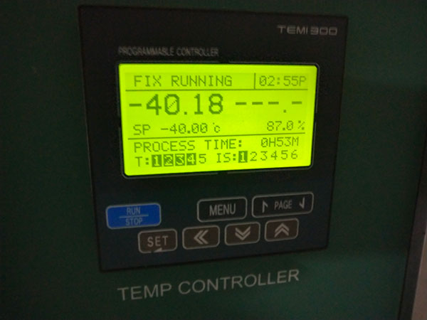

①设置恒温箱为-40°
在串口调试助手发送数据,观察另一个串口调试助手窗口是否显示收到的数据在串口调试助手发送数据,观察另一个串口调试助手窗口是否显示收到的数据设置恒温箱为-40°
设置恒温箱为-40°

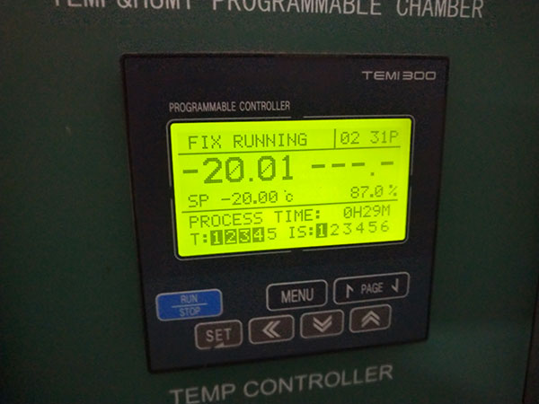

②设置恒温箱为-20°
在串口调试助手发送数据,观察另一个串口调试助手窗口是否显示收到的数据设置恒温箱为-20°
设置恒温箱为-20°

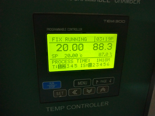

③设置恒温箱为20°
在串口调试助手发送数据,观察另一个串口调试助手窗口是否显示收到的数据设置恒温箱为20°
设置恒温箱为20°

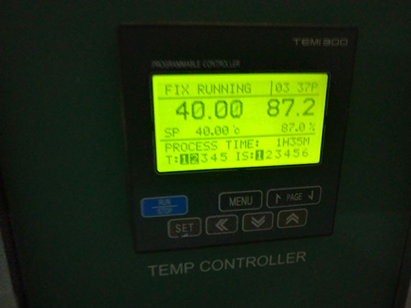

④设置恒温箱为40°
在串口调试助手发送数据,观察另一个串口调试助手窗口是否显示收到的数据设置恒温箱为40°
设置恒温箱为40°

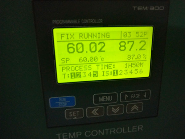

⑤设置恒温箱为60°
在串口调试助手发送数据,观察另一个串口调试助手窗口是否显示收到的数据设置恒温箱为60°
设置恒温箱为60°
