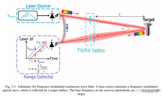

FMCW的全称是 Frequency Modulated Continuous Wave,翻译成中文为“调频连续波”,它是一种相比于TOF的激光雷达测距原理。因此,在谈FMCW前,我们先简单地介绍一下TOF。
TOF(全称为Time of Flight,中文名为“飞行时间法”)的测距原理是:用光脉冲在目标物与激光雷达间的飞行时间乘以光速来测算距离。TOF激光雷达采用了脉冲振幅调制技术(AM),因而也被称为AM激光雷达。
与ToF路线不同,FMCW主要通过发送和接收连续激光束,把回光和本地光做干涉,并利用混频探测技术来测量发送和接收的频率差异,再通过频率差换算出目标物的距离。
具体地说,激光束击中目标物后被反射,而反射会影响光的频率——如果目标物向车辆走来,频率会升高;如果目标物和车辆同方向行走,则频率会降低。当反射光返回到探测器,与发射时的频率相比,就能测量两种频率之间的差值,从而计算出物体的距离信息。
简言之,ToF使用时间来测量距离,而FMCW使用频率来测量距离。
下图以三角波调频连续波为例来介绍其测距原理:蓝色为发射信号频率,红色为接收信号频率,发射的激光束被反复调制,信号频率不断变化。
FMCW激光雷达(上):基本概念、技术路线、优势及争议和误解
图片摘自公众号“美团无人配送”于2021年6月28日发布的《主流激光雷达分类及原理》

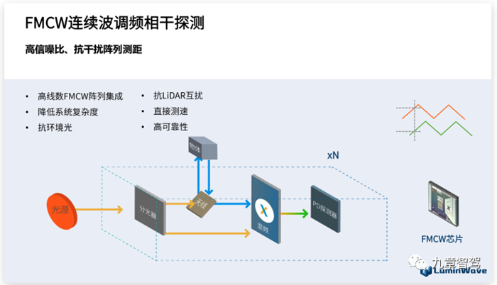

据洛微CTO Andy Sun介绍,同样基于相干原理的光通信产品,早期都是由一堆分立器件“拼接”起来的。但近几年,有一个新的趋势是包括,思科、华为及中兴这些巨头都开始采用基于硅光子芯片的集成集成方案。
原因在于,由于供应链已经比较成熟,基于分立器件做的光通信产品,尽管性能可以得到保障,但由于组件众多且需要高精度的对准耦合,每套的成本高达数万美金,相比之下,基于硅光的方案,单套成本已可降至一两千美金、甚至几百美金了。
类似的是,早期的FMCW激光雷达(如Blackmore公司之前的产品),还是由光源、分光器、天线、混频、探测器等分立器件堆叠起来的。但这种方案,不仅成本高达数千美金,而且很难过车规,所以,跟光通信产品类似,FMCW激光雷达最终还是要基于硅光技术来做。
(图片版权属于洛微公司)
在TOF激光雷达中,激光器和探测器用的是不同的芯片,而在FMCW中,在最理想的情况下,激光器和探测器可以被集成到同一个soc上。
TOF中的芯片化,不包括光学镜头和扫描部件,而在FMCW中,光学镜头有可能被芯片化,扫描部件直接就是用硅光芯片来做。在最理想的情况下,扫描模块可跟收发模块(激光器+探测器)集成到同一个芯片上(这是英特尔和Mobileye及某位于上海的中国公司正在努力的方向)。
因此,很多厂商都认为,FMCW激光雷达的芯片化程度可以做得更彻底,因而也就更有可能享受到摩尔定律的红利。
