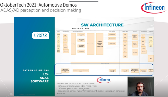

英飞凌与AI:与eatron联合展示ADAS及BMS(电池管理)方案。Eatron最先进的L2 ADAS系统依靠Nvidia PX2和英飞凌安全MCU-AURIX执行AI和基于模型的控制策略,AURIX中运行的功能安全软件符合最高的汽车安全标准。基于AI的BMS系统则同样依赖于AURIX TC277,在符合最高汽车安全标准的前提下,为AI和基于模型的电池充放电控制策略提供足够的计算能力。

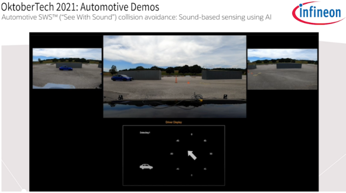

Reality AI公司开发的汽车SWS系统(SEE WITH SOUND),这个值得强调一下,这也是首次将声音与ADAS系统相结合,打破了以往只有眼睛进行ADAS的局限。Reality AI利用基于人工智能的算法处理声音,在视觉或雷达系统无法处理的情景(诸如拐角)等场景中,利用声音定位车辆和其他道路安全威胁(汽车、摩托车等)。将Reality AI的软件与低成本的车规级英飞凌XENSIV MEMS麦克风和AURIX MCU相结合实现(可支持量产级规模)。

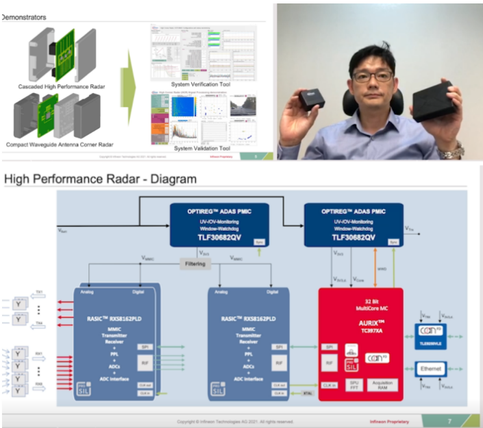

英飞凌的高分辨率雷达开发工具包,支持各种室内外场景中使用开发模块进行的数据记录。英飞凌的雷达解决方案不光包括了雷达收发器,还有PMIC及AURIX安全处理器的全方案。

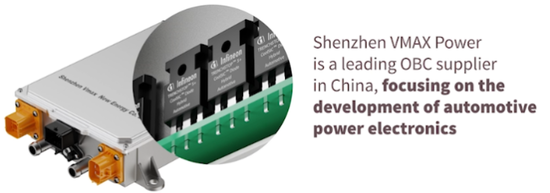

英飞凌此次还特别强调了中国OBC供应商深圳威迈斯新能源(VMAX)的下一代OBC / DC-DC系统采用了英飞凌最新的CoolSiC 混合分立元件。
该器件包含一个50A TRENCHSTOP 5快速开关IGBT和一个CoolSiC肖特基二极管,能够提升性价比并带来高可靠性。威迈斯研发总监徐金柱此前在一份声明中曾表示:“我们与英飞凌的合作伙伴关系,是我们实践‘持续为客户创造最大价值’理念的重要基石。借助CoolSiC混合分立器件,我们可以简化驱动器设计,从而缩短了产品研发时间、降低了研发成本、提高了系统鲁棒性。而集成的SiC二极管所具有的反向恢复性能进一步优化了系统的电磁兼容性。因此在图腾柱PFC、DAB等拓扑架构中具备更大的性能优势和更高的性价比。”

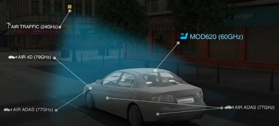

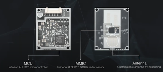

Infineon 60Ghz雷达组件和AURIXTM TC3xx Demo占用检测、分类、定位和生命体征检测。此次是bitsensing与英飞凌合作推出的60GHz雷达模块:MOD620。

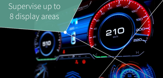

使用Traveo IISoC进行集群显示安全驱动的演示,方案提供整车处理器功能(IPC、系统监控、网络和安全功能),同时监控图形处理。如果出现问题,在SoC数据流故障的情况下,Traveo II可以提供warning overlays,以及完整的备份图形。最多可支持覆盖8屏

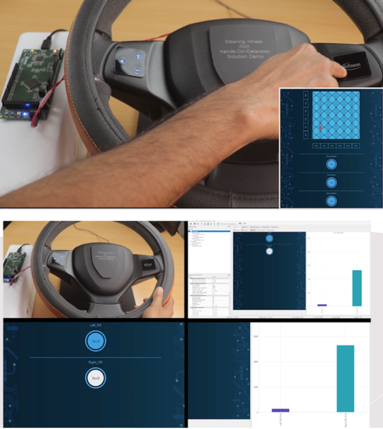

此演示展示了一个带手握检测功能的方向盘,以及一个触摸板和按钮。代表了PSoC 4100S Max系列的电容感应(第五代CapSense)能力以及CAN-FD和I2C-HS通信模式功能。如图所示,喇叭左右各有一块触摸按键和液晶屏,同时手握方向盘的不同方向也可以被感知到。

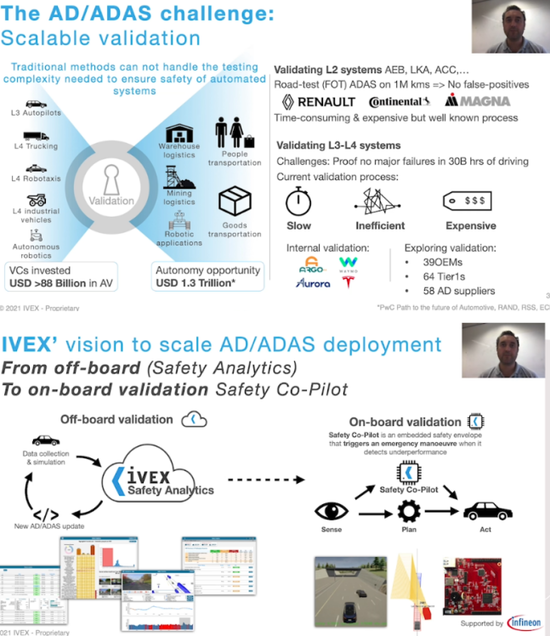

IVEX平台允许工程师创建AD/ADAS功能数据分析的指标,一旦成功测试便可以转化为嵌入式C++代码并部署在AURIX微控制器上。在本DEMO中,IVEX展示了如何支持车辆轨迹的实时处理,以实现安全驾驶的决策,将IVEX规则的算法搭载到AURIX微控制器。

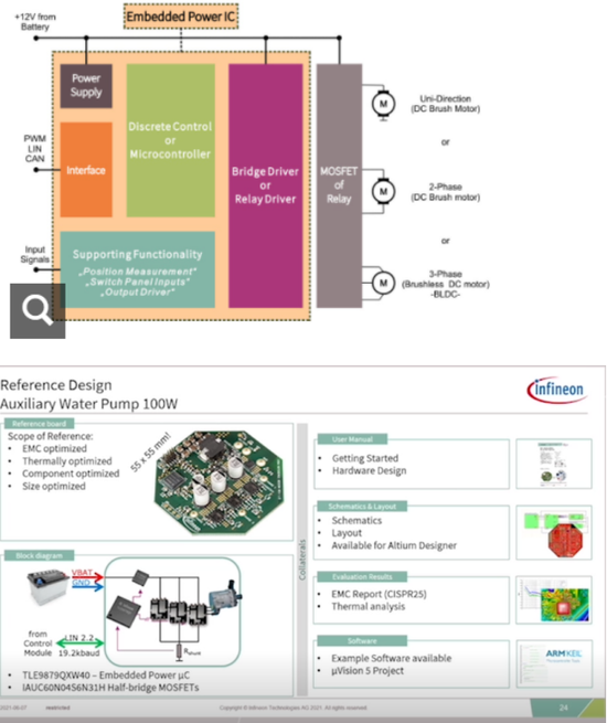

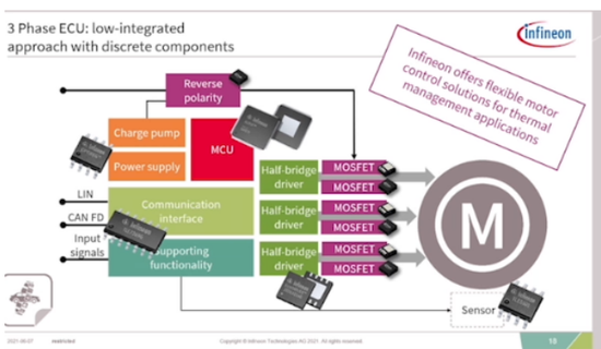

此演示概述了电动汽车中的冷却系统,包括三种英飞凌参考设计–100W水/冷却液泵、1kW冷却液风扇和HVAC电机。每个演示都突出了英飞凌的嵌入式BLDC电源系统级SoC、MOSFET、Traveo微控制器与最新的NovalithiIC智能半桥。
与传统燃油车相比,电动汽车由于电子元件更多,因此冷却系统设计也更加复杂。同时由于电动汽车的电池电量所限,因此对于冷却系统的效率给出了更严苛的要求。
image.png?imageView2/2/w/550

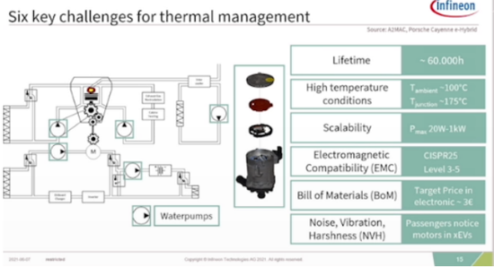

如图所示,针对电动汽车的散热管理系统,主要有六大方面的挑战,包括使用寿命要达到60000小时;更高的温度要求:周边温度100℃,结温175℃;可扩展性,从20W的散热系统到1kW的散热系统;满足EMC及EMI要求;减少BOM成本以及降低马达的噪音/振动等。
为了满足电动汽车散热冷却系统的要求,英飞凌提供了几乎全系统的解决方案,包括电源、MCU、半桥驱动、MOSFET等,同时还推出了各种高集成度的产品,比如集成驱动、MOSFET及电流传感器的NovalithIC智能半桥,集成MCU、电源、接口、驱动及安全功能的嵌入式电源芯片。
