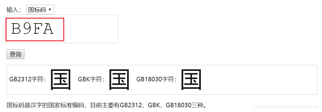

这个网站可以查询汉字字符编码,如下图所示:
输入汉字,就可以查询字符编码:

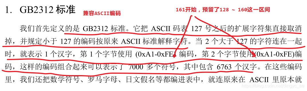

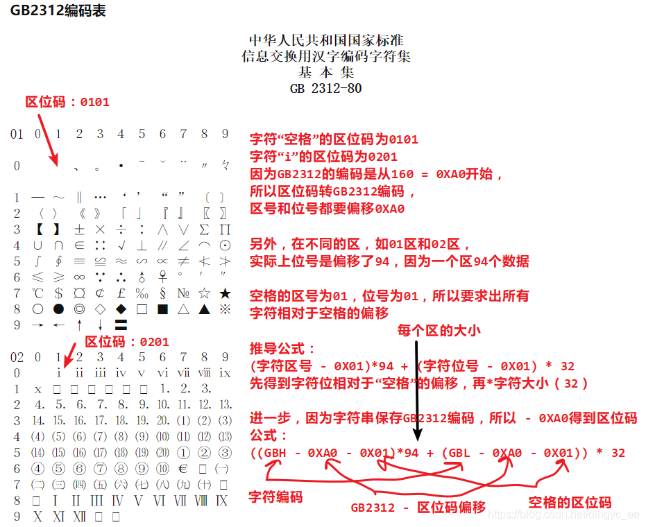

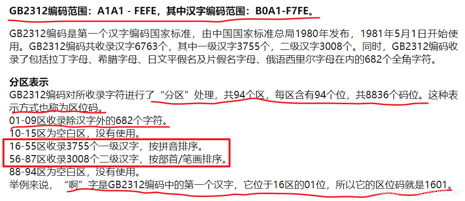

GB2312编码
全角和半角的区别(一般都使用半角,很少使用全角):
角就是字母和数字等与汉字占等宽位置的字。 半角就是ASCII方式的字符,在没有汉字输入法起作用的时候输入的字母数字和字符都是半角的。
例如,字符B,全角GB2312编码为A3C2,半角ASCII编码为0X42。
GB2312兼容ASCII编码:
区位码表示:
区位码转成GB2312(GB2312从160 = 0XA0开始编码),要把区号和位号都偏移160(即 + 0XA0),得到GB2312编码:
计算实例:
GB2312的部分区位表:

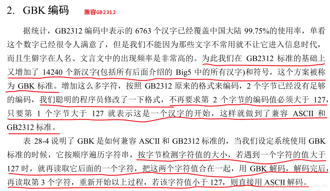

GBK编码
GBK编码,加入了更多的繁体字和生僻字,同时兼容了GB2312编码:

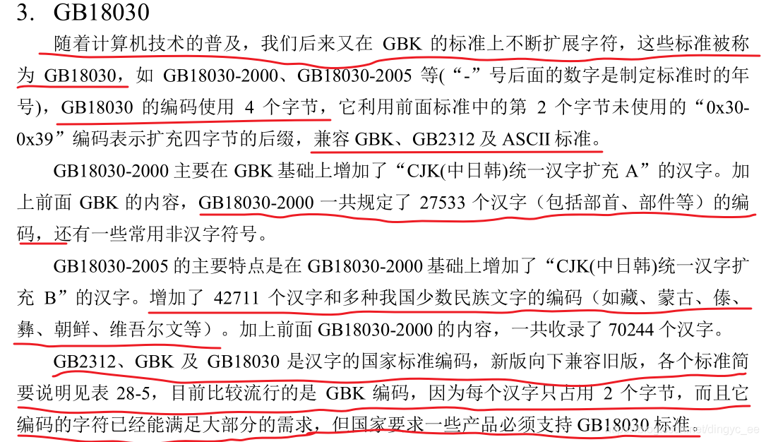

GB18030编码

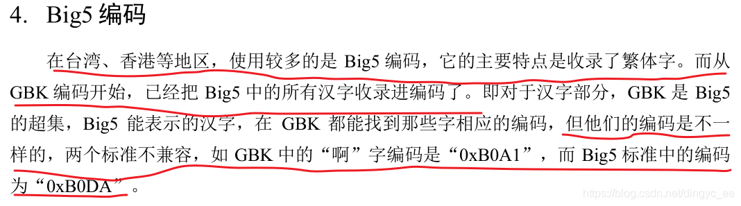

Big5编码,港台地区使用

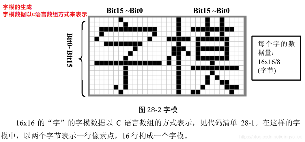

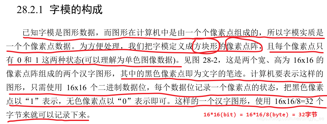

字模原理
字模的原理:
字模的构成:
如果采用的是 16*16 点阵显示,每个字模要占用32字节的空间。如果是英文,总共128个字符,占用的空间为 4KB。而常用的中文汉字有6000+,用字模表示,大概要占用200KB的空间,这对存储容量的要求是非常大的。
字模的生成(使用软件PCtoLCD2002):
生成的字模数据为:
{0x02,0x00,0x01,0x00,0x7F,0xFE,0x40,0x02,0x80,0x04,0x1F,0xE0,0x00,0x40,0x00,0x80,0x01,0x00,0xFF,0xFE,0x01,0x00,0x01,0x00},
{0x01,0x00,0x01,0x00,0x05,0x00,0x02,0x00},/*"字",0*/

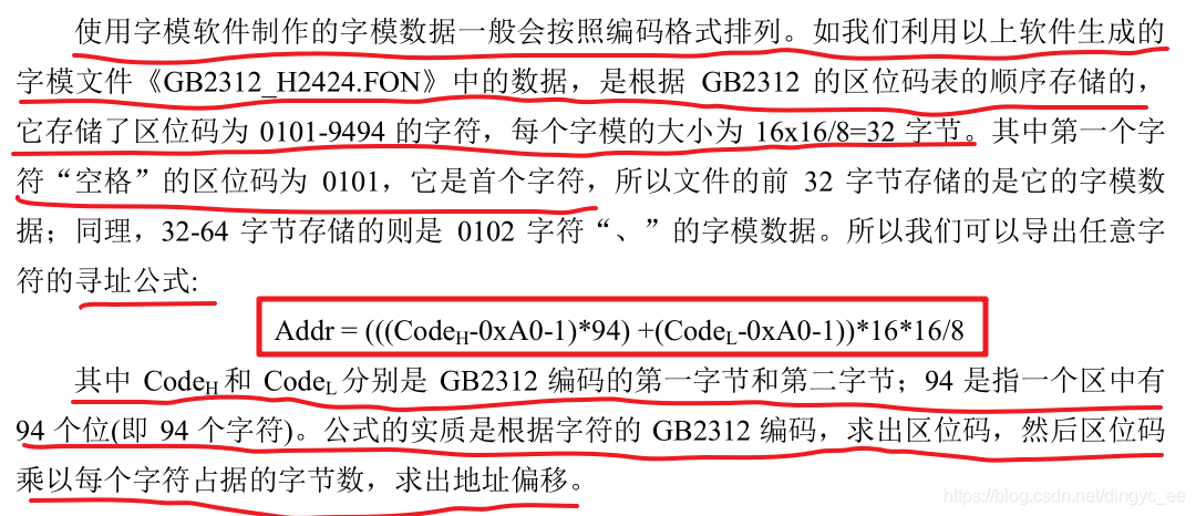

字模寻址公式推导:
先看ASCII表的字模寻址,这个相对比较简单(每个字模固定16字节):
我们制作的字模数组,从空格开始,接下来的字符依次偏移 16 字节。所以,ASCII字库中,每个字符的起始索引计算:
索引下标计算公式:('A' - ' ') * 16                相对于空格的偏移 * 每个字符的大小。
GB2312字模(区位码):
每个字模的大小为:16 * 16 / 8 = 32字节
第 0 个字节存储的是空格,根据区号和位号,求出字符相对于空格的偏移,然后*字符大小,就能求出数组下标索引。
计算公式如下:
