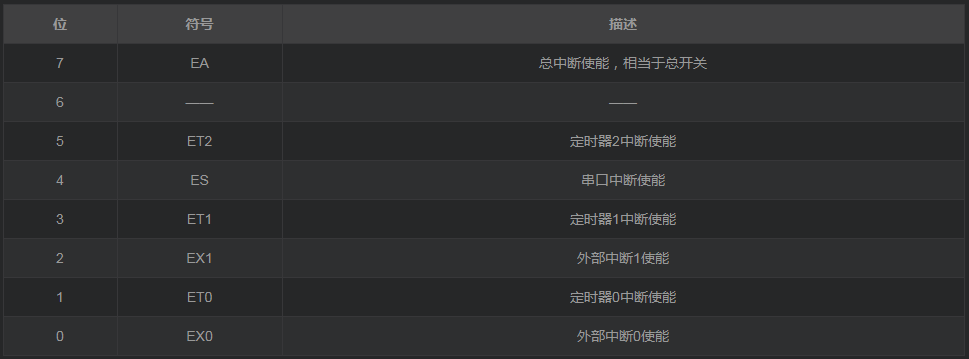

IE——中断使能寄存器的位分配(地址0XA8,可位寻址 )
image.png?imageView2/2/w/550
IE——中断使能寄存器的位描述

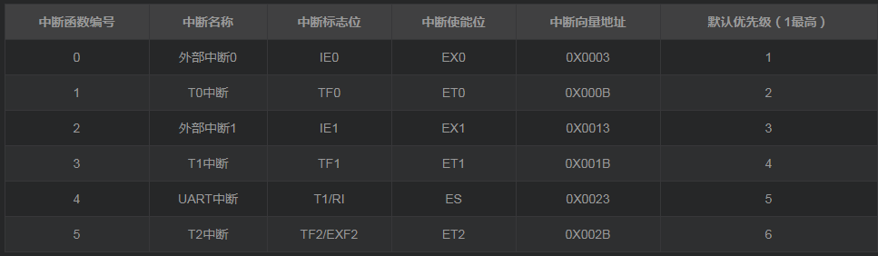

中断查询序列

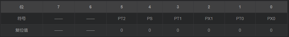

IP寄存器通过将优先级控制位置1,将该位设置为高优先级。
IP——中断优先级寄存器的位分配(地址0XB8、可位寻址)
IP——中断优先级寄存器的位描述
