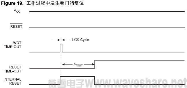

看门狗定时器溢出时将产生持续时间为1 个CK 周期的复位脉冲。在脉冲的下降沿,延时 定时器开始对tTOUT 记数。请参见看门狗定时器的具体操作过程。
ATmega8 看门狗复位
