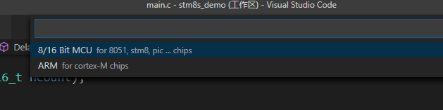

本文介绍如何在 EIDE 上使用 IAR_STM8 工具链完成项目编译,并使用 STM8-Debug 完成调试
本文以 STM8S105K4T6 为例

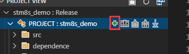

1. 使用 EIDE 创建一个 8/16 Bit MCU 项目
在这里插入图片描述

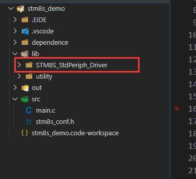

2. 项目目录下创建一个文件夹,将 STM8S 标准外设库复制到该目录下
在这里插入图片描述

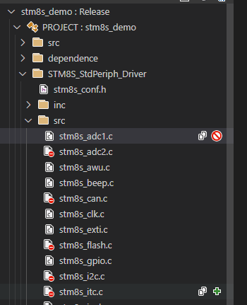

4. 将 STM8S_StdPeriph_Driver 目录添加到项目,并排除 无用和不支持 的外设
在这里插入图片描述
排除该 芯片 不支持的外设,和不需要使用的外设
在这里插入图片描述

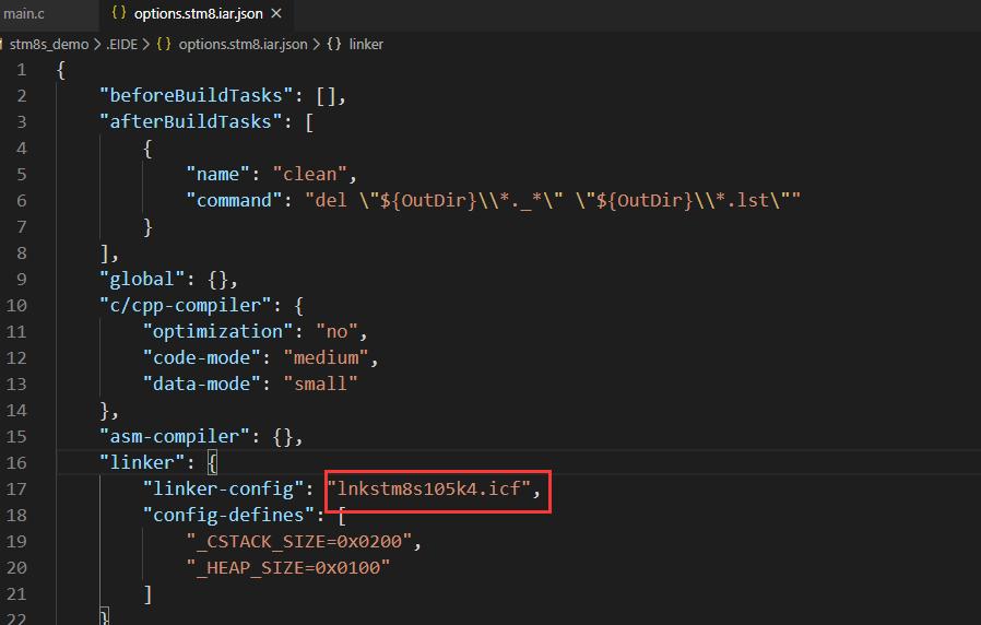

5. 切换到 IAR_STM8 工具链,打开配置,填写要使用的 链接脚本 名称
所有可用的 链接脚本 位置:stm8config
在这里插入图片描述

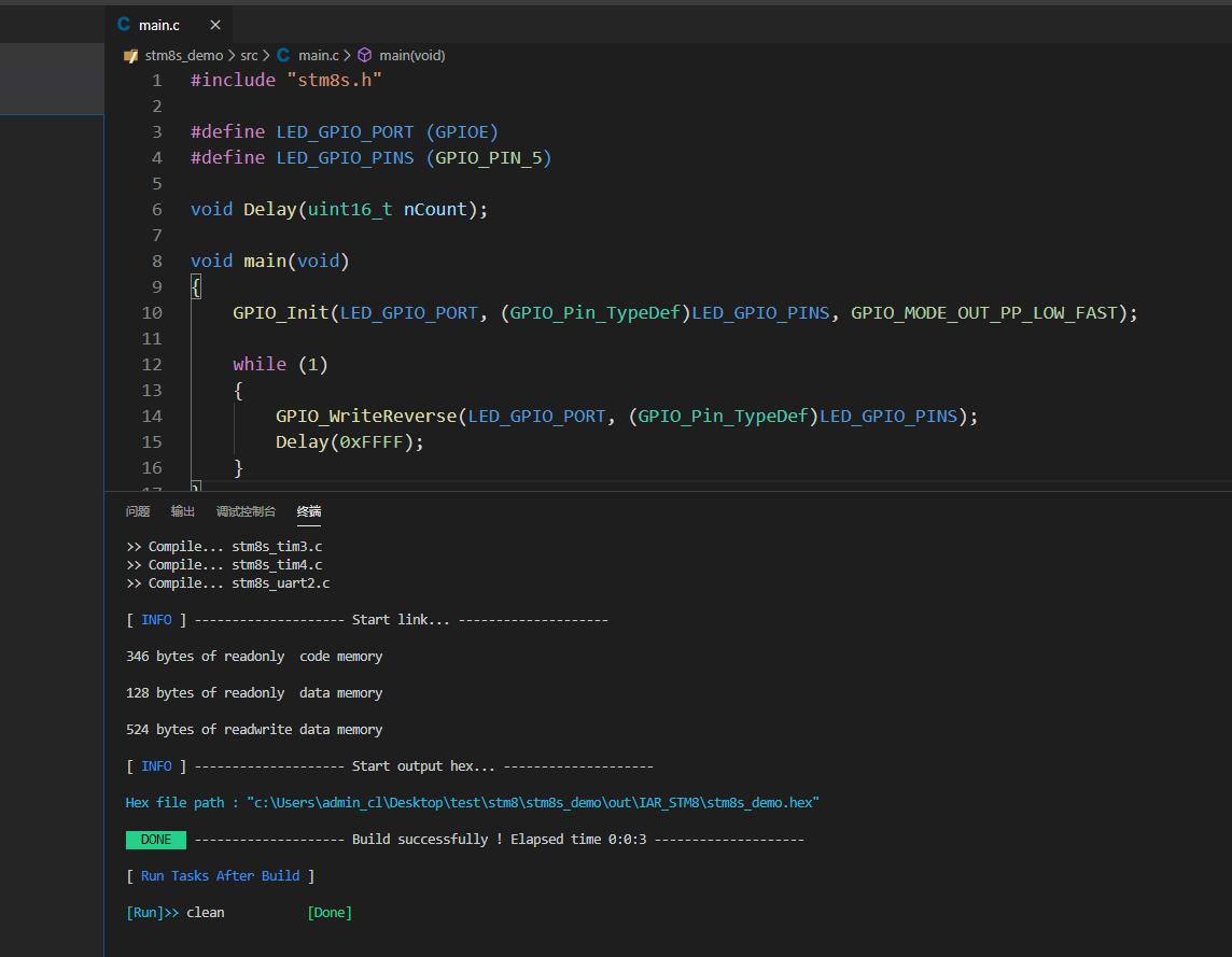

6. 写好代码,编译
在这里插入图片描述

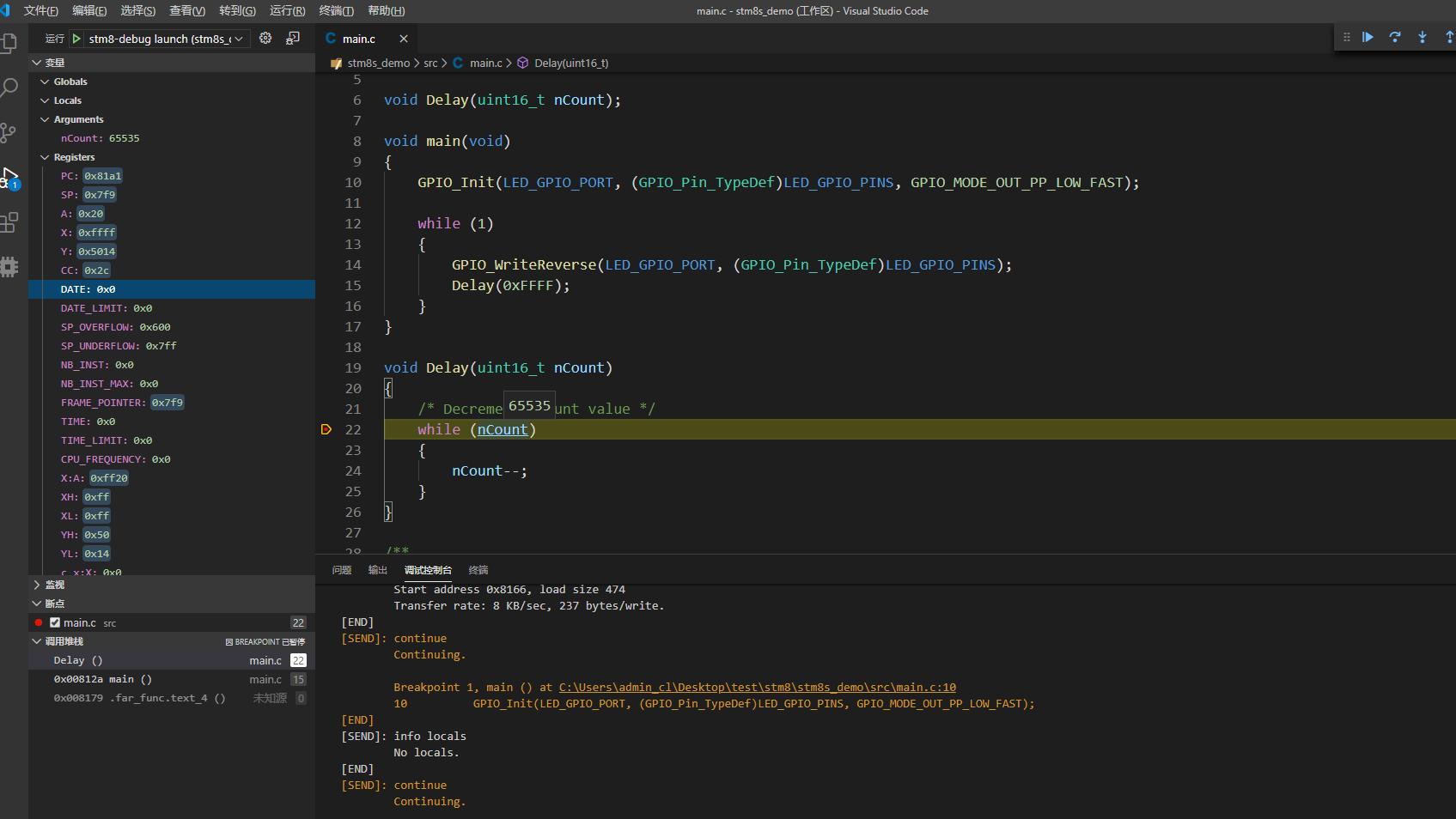

7. 填写好 launch.json,连接好 STLink,F5 开始调试
EIDE 会生成一个默认配置,可以用作参考
在这里插入图片描述
此模板已上传,可直接通过 EIDE 从模板创建
