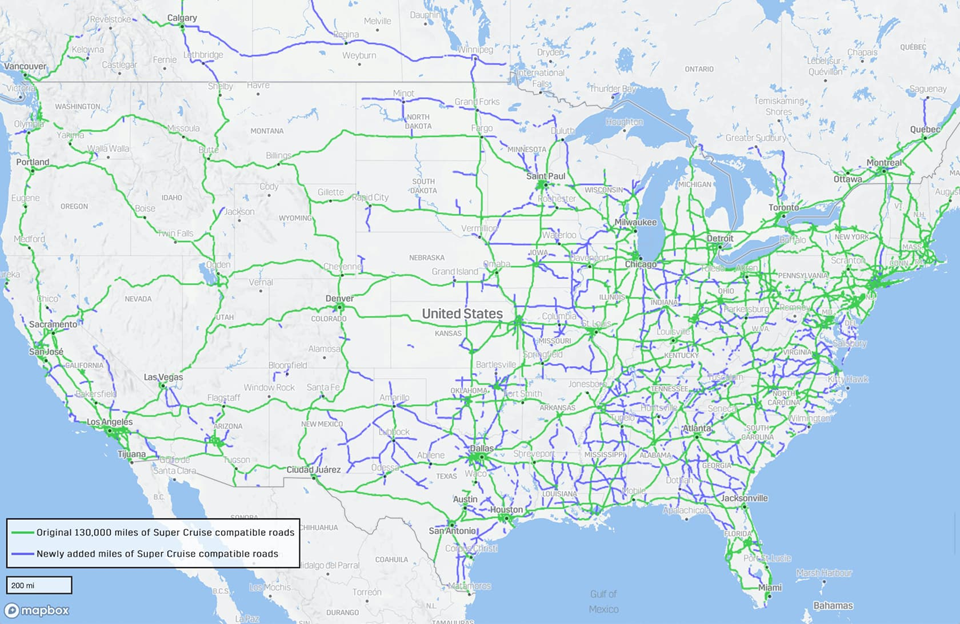

Ultra Cruise只能在北美使用,即上图的路线上使用,路线为原始的13万英里,蓝线是新加的,包括了加拿大部分线路。

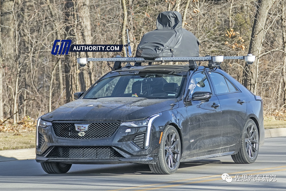

这是Ultra Cruise的谍照,激光雷达位于挡风玻璃后面,体积很小,几乎看不到。车顶上的系统是验证测试系统,量产车从外观上不会与传统车辆有任何区别。

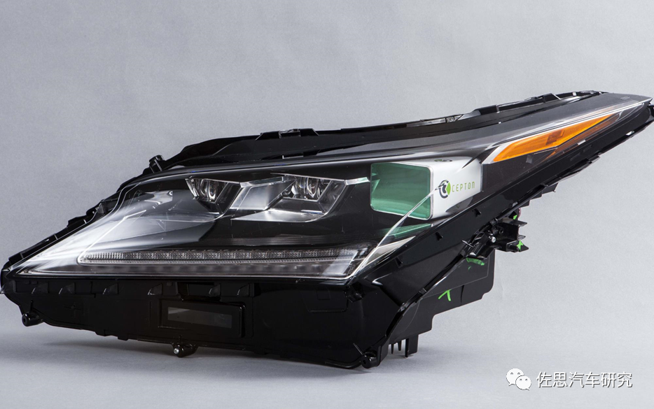

Ultra Cruise的激光雷达供应商是Cepton,2016年创立于硅谷的高性能 MMT(Micro Motion Technology,微动技术)激光雷达解决方案公司Cepton(又称“赛瞳科技”)在今年8月宣布,已与一家公开交易的特殊收购目的公司GrowthCapital签订最终的企业合并协议,以及总额为 5850 万美元的私募相关认购协议。交易完成后,合并公司将更名为“Cepton, Inc”在纳斯达克交易市场上市,新股票代码为“CPTN”。这也就意味着,创立5年的Cepton通过“借壳上市”的方式,完成了登陆二级市场的目的。与任何一家激光雷达企业都不同,Cepton的定位是L2/L3级的激光雷达,而不是L4。Cepton的投资者包括英伟达和全球最大的车灯供应商日本的KOITO(小糸制作所)。Cepton是一家华人企业,首席执行官裴军,团队大多来自Velodyne。
图片来源:互联网
KOITO向Cepton投资了5千万美元,对于保守的日本企业来说这是极为罕见的,日本中小企业几乎从不对外投资风险企业。KOITO与Cepton合作,打造车灯与激光雷达一体设备,将激光雷达放进车灯。Cepton除了通用汽车的项目外,还有两个平台。2024年有8款车会采用Cepton的激光雷达。

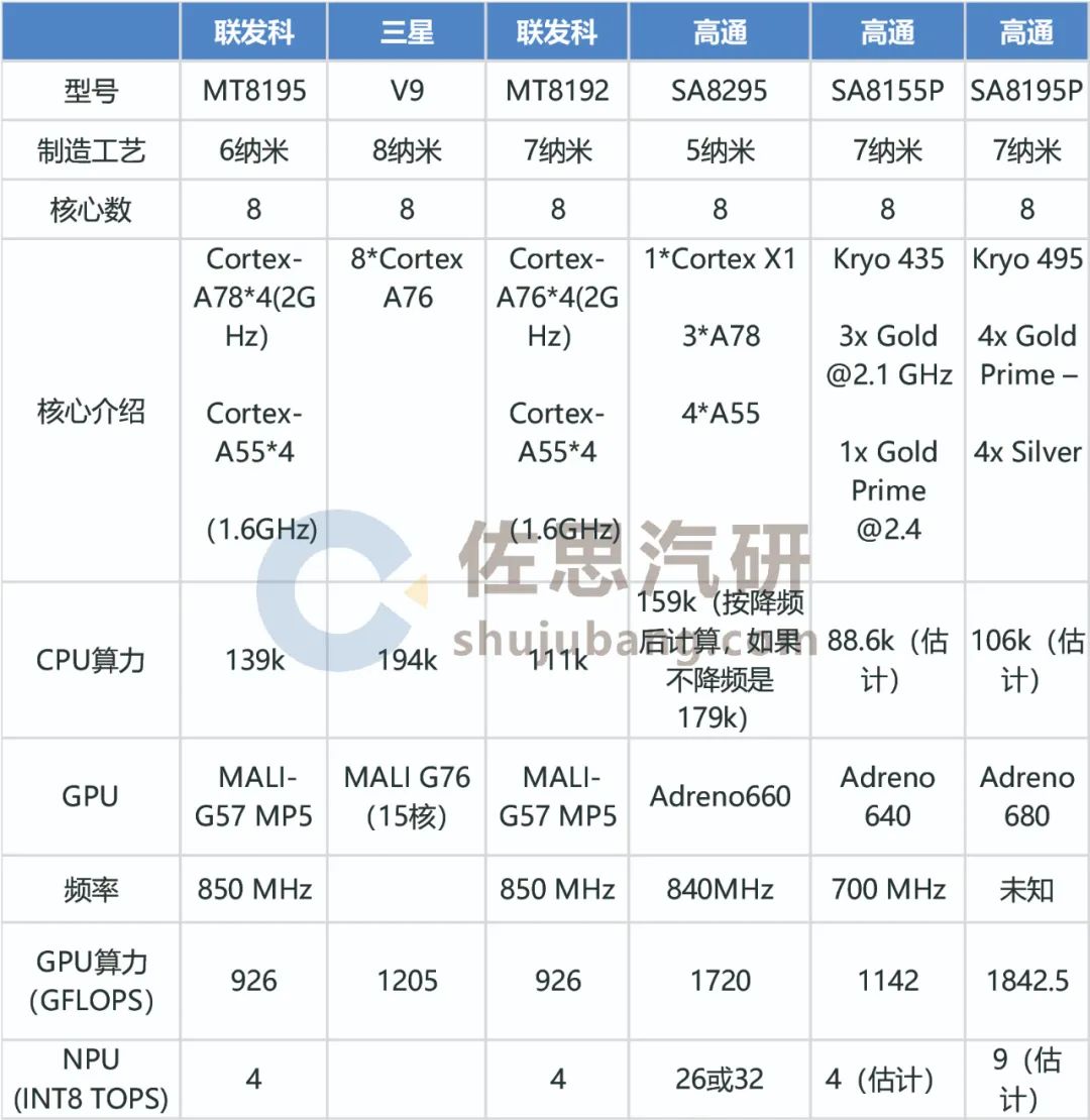

高通目前只有一款5nm芯片,即Snapdragon 888,型号SM8350,改进版 Snapdragon 888 Plus,型号SM8350-AC。两者区别是888 Plus的超大核Cortex X1的运行频率更高,为2.995GHz,AI算力更强,达32TOPS,而888是26TOPS。通用汽车要在2023年推出Ultra Cruise,那么在2021年就必须拿到5nm芯片的样片,只能用SM8350的车规版芯片,即SA8295。
高端汽车的出货量与手机的出货量相比几乎可以忽略不计,太低了。一款5nm芯片的一次性费用大约3亿美元,高通也没有必要单独为出货量低到可以忽略的汽车领域单独开发芯片。
Snapdragon 888采用8核设计,一个Cortex-X1的超大核,运行频率2.84GHz,车机版应该低一点,估计2.5GHz,3个A78大核,运行频率2.4GHz车机版低一点,估计2.1GHz,4个A55高效率核,运行频率1.8GHz,估计车机版也要再降100MHz。
根据ARM的内部资料,取中间值,A76的算力为11.55 DMIPS/MHz。A75也取中间值,为8.85 DMIPS/MHz。ARM没有公布过A77和A78的算力,根据每一代提升大约20%性能,估计A78算力为16.632 DMIPS/MHz,考虑到ARM性能不仅只有算力这一项,估计A78算力最可能是15-16DMIPS/MHz,取中间值15.5DMIPS/MHz。CortexX1则比A78再强22%,即18.91DMIPS/MHz。和三星联发科比,高通的CPU不强,但GPU和NPU都具备绝对优势。 相信Ultra Cruise足以挑战特斯拉的FSD 2.0(即HW4.0)。
