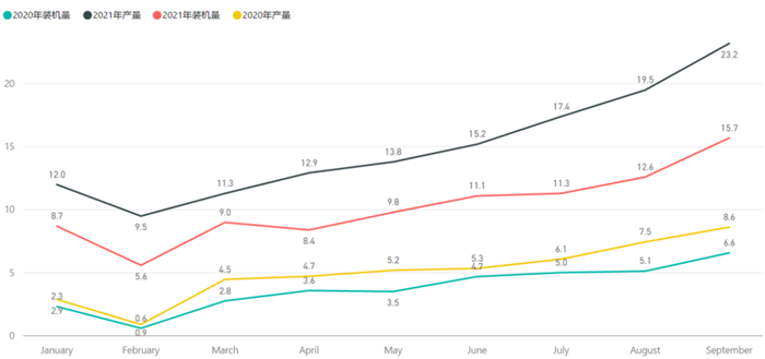

9月份,中国汽车动力电池产业创新联盟的数据显示,动力电池产量共计23.2GWh,同比增长168.9%;动力电池装车量15.7GWh,同比上升138.6%。 我们首先观测到的一个现象:产量增长比装机量更快。目前,每个月都有7GWh左右差额,累计1-9月份有42.63GWh产量未装车。 如果我们做一个拆分,其差额可能来自:
  • 部分企业把储能电池也和动力电池一起报备,按照预估大概有10-12GWh左右
  • 出口的部分,按照特斯拉的出口量计算,特斯拉大概在10万台左右,约5.5GWh,其他七七八八随着整车出口的量约4GWh,加起来10GWh,然后出口给欧洲的电池量预估有5GWh,加起来有15GWh左右
  • 库存和暂存库:从电池企业生产出来到能够使用,本来就有一个周期,所以这里分为电池企业的总库存和放在车企的暂时库存两部分。从目前来看,我理解大概有10GWh的延迟库存。车企的暂存库是由于今年特殊的芯片问题,目前预估大概在5GWh
备注:库存和暂存库的预估量也可以反应为=销量-安装量=106.8GWh-92GWh=14.8GWh 我通过这个拆分,才能理解这个差值:1-9月产量134.7GWh,同比累计增长195.0%;1-9月,我国动力电池装车量累计92.0GWh,同比累计上升169.1%。
全年动力电池预测:产量200GWh、装机量135GWh
图1 2021年月度产量和装车量的对比

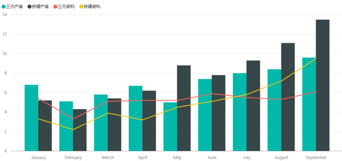

第二个值得我们注意的是,磷酸铁锂在产量和装机量方面得以体现出当前的优势来。9月份磷酸铁锂电池产量13.5GWh,占总产量58.3%,同比增长252.0%;对比三元电池产量9.6GWh,占总产量41.6%,同比增长102.6%。从4月份磷酸铁锂超过三元电池以后,这个趋势在近几年内不会逆转。
从装机量来看也同样反映出这样的趋势, 9月磷酸铁锂电池共计装车9.5GWh,同比上升309.3%,对比三元电池共计装车6.1GWh,同比上升45.6%。目前来看三元电池装车量累计47.1GWh还比磷酸铁锂的装车量44.8GWh稍高,但是下个月基本就被完全超越了。
图2 三元和磷酸铁锂的2021年对比

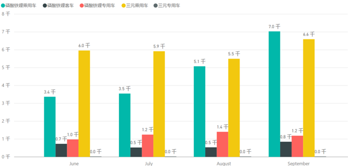

想要理解这种变化,需要看一下这几个月的整体的格局,核心的变化还是乘用车的磷酸铁锂的用量从6月的3.4GWh上升到了9月的7GWh,而三元的电池目前仅仅集中于乘用车领域。
图3 6-9月份类型的电池的装机情况

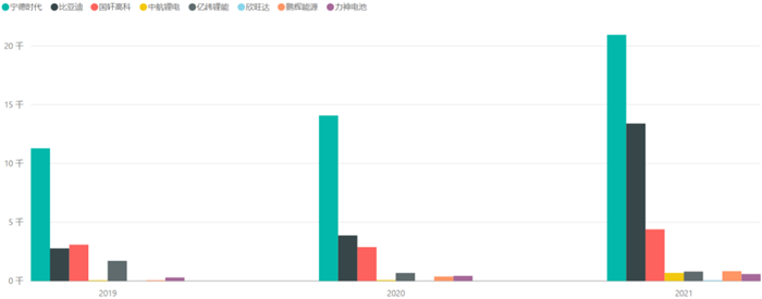

就这个数据,我们看到其实有一个很大的转变:2019年宁德时代是中国最大的磷酸铁锂的供应商,提供了11.3GWh;2020年上升到14GWh;2021年1-9月,宁德时代国内装机量已经达到了20.9GWh,光是9月单月为5.2GWh,转型真的挺快。对应的宁德时代9月的三元装机量只有3.72GWh,龙头企业转向铁锂的时代带动了铁锂的发展。 同样的,我们能看到比亚迪的量能在迅速提升:2019年2.8GWh,2020年3.88GWh,到2021年1-9月,随着刀片电池的导入已经拉高到了13.4GWh。在这个领域,比亚迪真的有和宁德时代的一战之力。
图4 主要企业的铁锂装机量对比

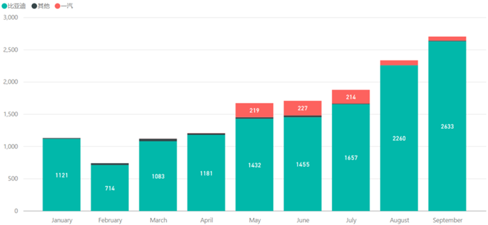

比亚迪开始把电池业务单独拎出来——三元电池起步依靠的主要客户一个是长安,一个是福特;刀片电池开拓了一汽作为客户。如下图所示,能看到比亚迪电池当前的客户分布状态,还是以围绕自己为主的。比亚迪的外供本身也是在国外品牌上放量,依靠国内自主品牌的需求,短期内比例比较低。从目前来看,比亚迪想要挑战宁德时代需要等国外品牌的使用才能有效果。
图5 比亚迪电芯装机量

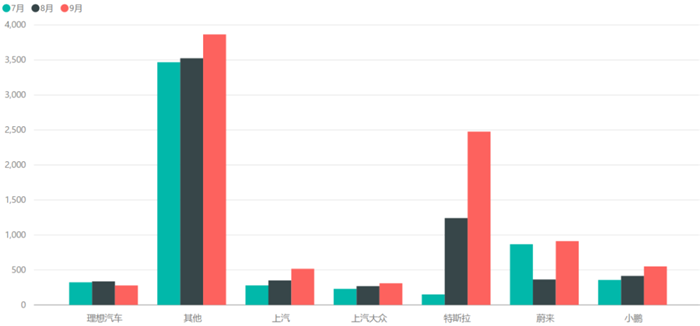

宁德时代近期的大客户占比,我做了一个梳理,如下图所示。宁德时代这几个月的国内增量,主要是装载在Model 3和Model Y铁锂版本的电池上量拉高所致,当然它一直在有效供给,只不过供给到欧洲没有体现在国内的量上。其他几个稳定的客户包括新造车势力的蔚来、理想和小鹏,南北大众这几个月的需求也是比较有量的。其他大盘子宁德大概在3.5GWh,不太会波动。
图6 宁德时代近几个月的装机量
