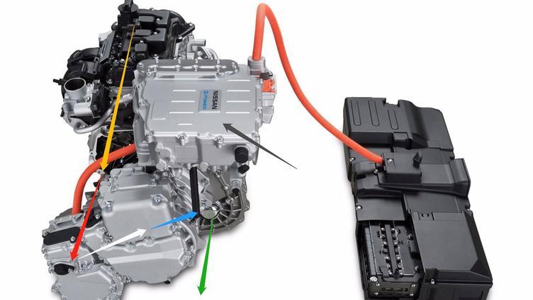

上图为日产公布的e-Power技术方案各分系统状态。
黄色箭头:直列3缸1.2发动机输出动力(至发电机)
红色箭头:发动机的扭矩经发电机转换为电量(输出至驱动电机)
白色箭头:驱动电机
蓝色箭头:与驱动电机关联的单级减速器
绿色箭头:单级减速器通过2组传动半轴将扭矩传递至2组前置驱动轮
黑色箭头:发电机与驱动电机共用的“2合1”高压电控系统

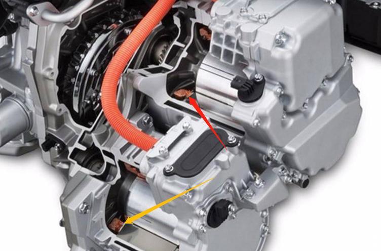

当然。通过研读官方发布轩逸e-Power发电机(黄色箭头所指)和驱动电机(红色箭头所指)技术架构,几乎可以大概率的确认采用了“1槽4/6线”扁线绕组技术。
自2020年1月,新能源情报分析网就开始对基于扁线绕组技术启发电一体机的军用轮履装备,民用车辆扁线驱动/发电机技术应用持续研读和判定。目前国内某型军用装备采用了“1槽10线”扁线绕组技术;吉利ZEEKR 001(EV)采用“1槽8线”扁线绕组技术的电驱动系统;比亚迪唐DM-i(结合PHEV技术和EREV技术)采用“1槽6线”扁线绕组技术的驱动/发电系统;
对于自重或设定在1.4-1.5吨左右、动力电池装载电量只有1.45度的轩逸e-Power,动力控制策略是提升驱动效率,而不是通过增加动力电池电量获得更强的扭矩表现。因此,无论“1槽4线”还是“1槽6线”,引入扁线绕组技术的发电机和驱动电机都会为降低综合电耗提供有效支持。
扁线电机的优势在于,相对同样功率的圆线绕组电机体积和自重相应减少、散热需求降低;或者直接在保证同样的自重为前提,大幅发电/驱动功率,使得整车的动力表现更占优。

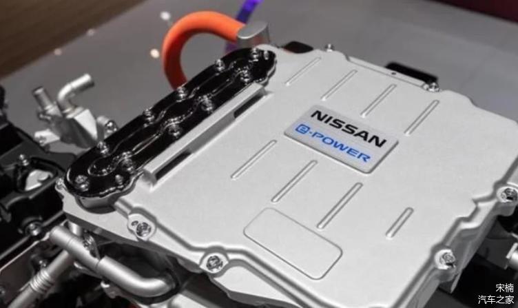

据了解,引入国内的e-Power技术为第2代,相比上一代车型应用高压电控系统,体积缩小了40%,重量也下降了33%。相比丰田THS机电传动系统,更多的使用“行星轮”结构的扭矩分流策略;相对本田IMMD电传动系统,发电机在必要时刻用于驱动,与主驱动电机并联输出扭矩用于驱动。虽然还是电驱动策略,但是结构依旧复杂。反观轩逸e-Power增程混动技术方案所具备的最大优势,就是结构异常简单,整车成本甚至可以做到与燃油版持平。
