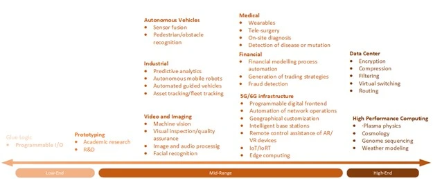

到 2026 年,全球 FPGA 市场预计将超过 90 亿美元,其中大部分增长归因于用于数据中心和高性能计算应用程序。现代 FPGA 市场主要由计算频谱的极端驱动,一端是高端、耗电的 FPGA,另一端是低端、胶合逻辑 FPGA(图 2)。
在 1980 年代,FPGA 在具有晶体管-晶体管逻辑 (TTL) 的胶合逻辑中找到了自己的利基,用于快速设计和系统原型设计,将 IP 与通用 I/O 协议和通信接口“胶合”在一起。近十年,FPGA 变得越来越复杂,引入了大型 SRAM 模块、嵌入式数字信号处理 (DSP) 模块中的乘法累加器、软核嵌入式处理器、I/O 和 SerDes 接口。这给以前由 CPU、GPU 和 SoC 主导的市场带来了一定程度的设计灵活性,能够通过可重新配置的平台生成软 IP。数据中心开始利用功能强大的高端 FPGA 来加速大规模数据中心的性能,用于加密、压缩、过滤和虚拟交换。这形成了性能和计算效率之间的平衡以及可重构性的额外巨大优势。深度学习网络正处于不断升级的过程中,不断更新新的层类型和不断变化的数据集。出于这个原因,FPGA 已被视为适合于推理的可编程加速器。FGPA 已被证明是通过优化数据移动、修剪网络、降低算术精度和稀疏化来有效实现 DL 算法的强大工具。
在这个不断增长的人工智能应用生态系统中,更新模型、优化技术和支持硬件加速,低端和高端 FPGA 之间的差距越来越明显。自动驾驶和地面车辆、医疗保健、视觉识别、欺诈检测以及更多应用的机会将不可避免地需要完全相同的可重新配置平台,但采用更具成本效益、耗电更少的封装。

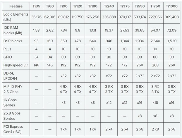

Titanium 系列规格的框图(图 4)显示高密度计算架构与 DSP 切片、高速 I/O 和收发器接口的集成,以满足低功耗小尺寸边缘的高性能工业自动化和嵌入式视觉应用需求。这种 LE 密度与尺寸比形成了 FPGA 应用的新范例。Efinix 设计足够小且功能强大,可以替代传统的FPGA,这些 FPGA 太小而无法容纳完整的设计,因此只用作桥接芯片,以及曾经粘合在一起的小型 FPGA 的定制芯片。
