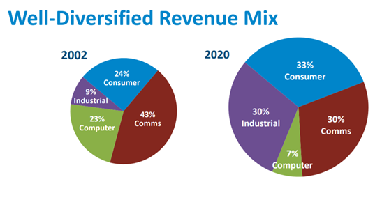

随着PI不断优化产品组合,使得消费及工业产品占比逐年提高。为什么PI能够不断从传统的家电市场获得收益与份额?PI资深技术培训经理阎金光,以如今家电市场发展所需的三个重要因素进行了详细分析。

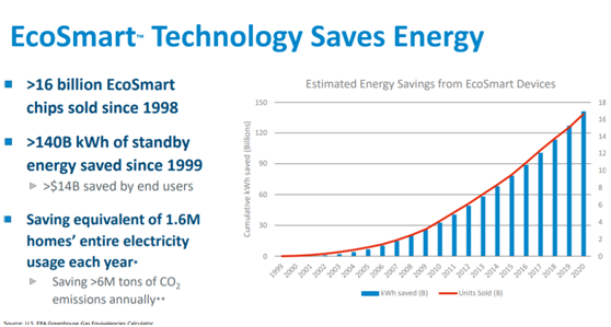

所有家电能耗要满足TEC(总能耗)标准要求,TEC总能耗的计算是以年为一个计量范围的,因而家电在不同工作情况下,不同待机时间条件下的能耗会对总能耗性能产生影响。
现今,随着物联网市场的快速普及,数以十亿计配备无线电、传感器、执行器和其他连接组件的线路供电智能设备被应用在家庭中,其中绝大多数设备都需要永远在线,或者长时间的待机,因此所有这些加起来都会对全球能源消耗产生重大影响。根据劳伦斯伯克利国家实验室的统计数据,平均每个家庭有40个设备在不断耗电,许多设备80%-90%的时间处在待机状态,其电源消耗占家庭总能耗已超过10%。
也正因此,各国针对待机功耗有了更严苛的要求。早在1999年,IEA向电器产品生产商和销售商发起了“1 W计划”节能倡议,目标是到2010 年电器产品的待机功耗达到1 W以下。如今,根据欧盟EC1275规定,在欧盟销售的家电在关断或待机模式下的最大功耗不得超过500mW。
PI的电源解决方案致力于在整个负载范围内提供一致的高效率,同时PI所有电源解决方案一直在持续不断的改善其方案的待机/空载功耗,比如InnoSwitch3产品在整个负载范围内可提供最高达95%的高效性能。而其空载功耗可以做到小于20mW以下。
PI全新的LinkSwitch-TNZ解决方案在单个IC中集成了离线功率变换和无损耗过零点检测,集成的AC过零点检测功能及X电容放电功能特别适合于给无线控制模块供电的辅助电源。它能够提供一流的轻载效率,更低的待机漏电流以符合严格的待机标准,其空载功耗<5mW。
