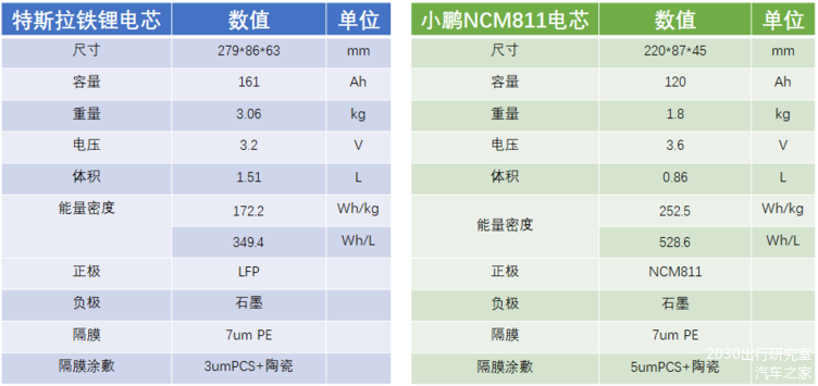

我把这两颗电芯做了一个对比,特斯拉的电芯是按照之前的模组做了定制,共同特点都是面向轿车的,所以高度比之前宁德时代所有的电芯都是矮了一些。从这个意义上来看,这种矮电芯工艺的成熟使得宁德打开了电动轿车这个市场。从电芯的差异来看,隔膜涂敷的厚度两种有着明显的差异,整体电芯的能量密度在Wh/g上差异为46.6%,Wh/L上差异为51.2%。
表1 两颗电芯的数据差异对比

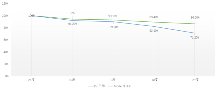

从数据上来看,磷酸铁锂确实在低温的容量保持率上要差一点——在0度下两者的差异为3.2%,-10度下为7.30%,在-20度下为15.30%。从这个数据来看,在低温环境下特斯拉的策略是尽早开启加热,把电芯温度尽快拉到0度以上。我个人的看法是,在北京以北的地区,磷酸铁锂的使用障碍还是不少的。目前国内想的办法都是电芯脉冲的子加热策略,我预计后面3个月当特斯拉的磷酸铁锂版本车型大规模上量后,还是会出现一定的抱怨。
图1 三元电芯和铁锂电芯的不同温度保持率

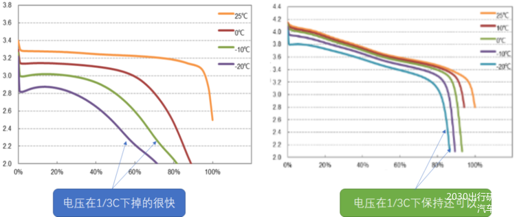

主要是在低温下,磷酸铁锂电芯的电压掉得特别快,如下所示,虽然容量保持率还能勉强放出来71.2%,但此时电压处在特别低的区域,所以我预估在特别寒冷的状态下,这个电池的实际使用可能做了特殊的处理。
图2 不同温度下磷酸铁锂和三元锂电池的容量释放的差异

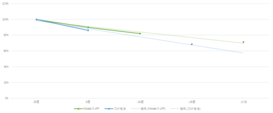

在低温特性上,两颗电芯几乎是同出一辙,因为两颗电芯用的是同一家磷酸铁锂材料厂的材料,宁德的其他特性可能更好一点,所以两颗电芯在-20度和-15度的特性几乎都差不多,都不是很能打。不过我相信如果将刀片电池给特斯拉用,其实和宁德的铁锂电池不会有大的差异。
图3 两颗磷酸铁锂电芯的低温特性差异

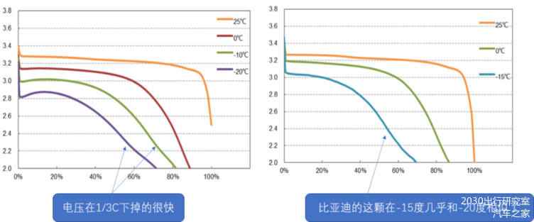

和上面谈到的一样,电压掉得太快了——实际如果冷透了电芯,SOC没充满的话,这车会快速掉电。
图4 两颗电芯的温度数据差异
