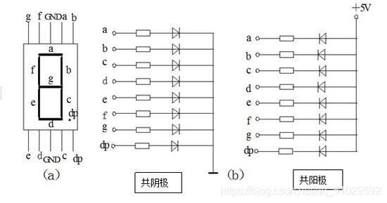

一、八段数码管基础部分
1.八段数码管的共阴极和共阳极
一个八段数码管由八段二极管组成即a,b,c,d,e,f,g,dop(点),共八段。其中数码管分两种,共阴极和共阳极(共阳极:数码管的阳极全部接在一起,低电平点亮它,如果是共阳极,低电平点亮它。)
2.八段数码管的位码和段码
一般四位数码管,有四个引脚控制选取哪一位数码管(位选),还有8位段选是公用的,就是当位选为第一位时,段选码只对第一位点亮那些段有关,同理选中第二个位时,段码只对第二位有效,依此类推。。。 一般硬件结构确定后,就会出现段码位码的说法。比如说四个位选引脚分别连接单片机p2.2 2.3 2.4 (这三个口分别是74HC138译码器端口),发光管是共阴 那么第一位的位码是xxxx1110;第二位是xxxx1101;第三位是xxxx1011;第四位是xxxx0111;这样我在显示时,如果显示第一位数据,则往p2口送xxxx1110,再送第一位的段码。
