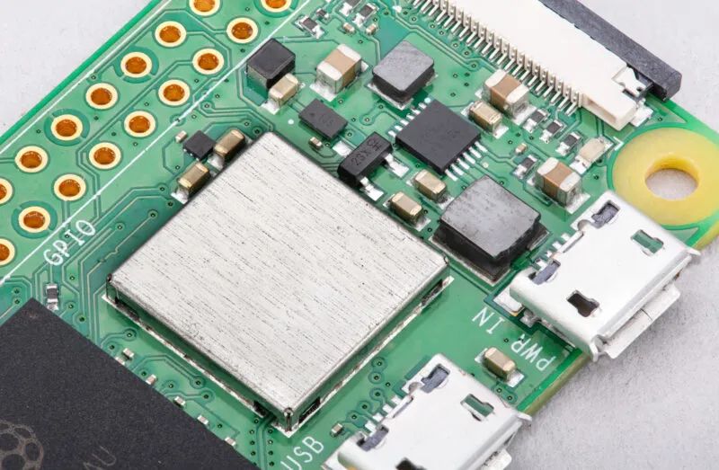

树莓派基金会在 2021 年 10 月 28 日发布了 Raspberry Pi Zero 2 W。官方售价 15 美元。
树莓派 Zero 2 W 使用了树莓派 3 的 BCM2710A1 作为 SoC。ARM 内核的时钟频率略微降到 1GHz,与 512MB LPDDR2 SDRAM 以一种非常节省空间的方式捆绑封装在一起。树莓派 Zero 2 W 的性能提升由工作负载而异,但对于多线程 sysbench,它几乎比上一代树莓派 Zero 快 5 倍。

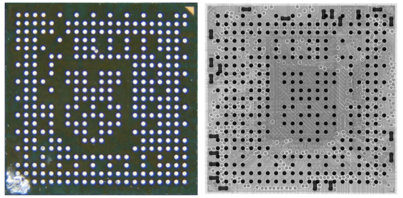

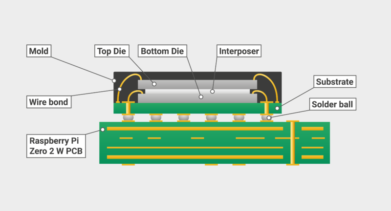

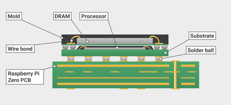

封装的艺术
制约树莓派 Zero 性能的主要因素是外形尺寸。由于 PCB 的尺寸极其有限,没有足够的物理空间容纳 SoC 芯片和 SDRAM 封装。
树莓派基金会设计了 RP3A0 系统级封装。图中将以往和现在的封装模式做了对比。

与其他树莓派产品一样,Zero 2 W 使用厚内部铜层将热量从处理器传导出去。
如果你手里拿着一个树莓派 Zero W 和一个树莓派 Zero 2 W,你真的能感觉到它们重量的差异。
我们发现,在 20 摄氏度的环境中,无外壳的树莓派 Zero 2 W 可以永续运行我们最喜欢的 LINPACK 线性代数压力测试而不会出现过热导致的降频。
