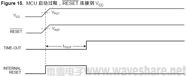

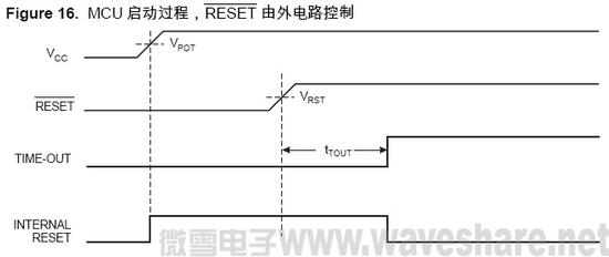

上电复位(POR) 脉冲由片内检测电路产生。检测电平请参见 Table 15。 无论何时VCC 低 于检测电平POR 即发生。POR 电路可以用来触发启动复位,或者用来检测电源故障。
POR电路保证器件在上电时复位。VCC 达到上电门限电压后触发延迟计数器。在计数器溢 出之前器件一直保持为复位状态。当VCC 下降时,只要低于检测门限,RESET 信号立即 生效。
ATmega8 MCU 启动过程, RESET 连接到Vcc
ATmega8 MCU 启动过程, RESET 由外电路控制
