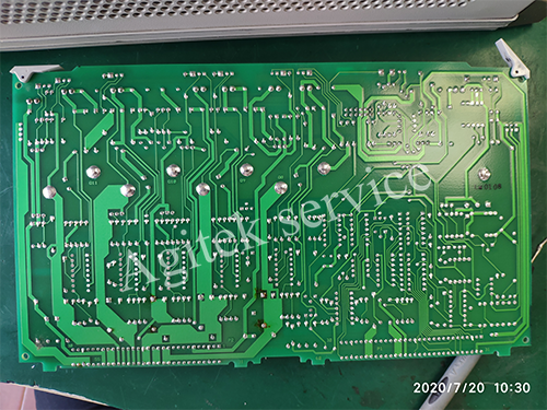

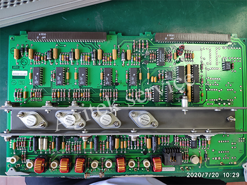

一、仪器型号
是德/安捷伦8722ES网络分析仪
故障现象
自检报错:phase lock CAL failed
检测过程
经检测,仪器开机后报错,相位失锁,电源控制板,RF控制板多处组件被拆焊,维修过,工艺差,电源控制板损坏,RF控制板损坏。
维修过程
确认故障后,工程师更换电源控制板损坏组件,更换RF控制板损坏组件,调整检测仪器。
五、维修结果
仪器自检,自校准正常,修复完成。
