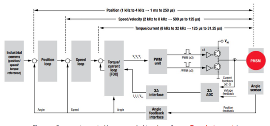

智能工厂和工业 4.0 的出现正在推动对日益精密和复杂的工业机器人的需求。包括网络通信、功能安全需求和预测性维护等需求增长,需要更高性能外设和加速器的 MCU 。通常运行频率为 800 MHz 至 1GHz 的异构多核 MCU。处理速度对于支持多轴机器人中电机位置、方向、速度和扭矩的高精度控制至关重要。
用于机器人的高性能 MCU 包括支持伺服控制所需计算的专用加速器硬件。在某些情况下,电流控制环路计算可以在 1.5µs 内完成。在伺服电机驱动系统中,控制回路可以分为多个层次,包括更高级别的运动控制回路、位置回路、速度回路和转矩/电流回路,以级联拓扑结构排列(图 2)。上游控制回路倍数于下游控制回路,并为下游提供参考数据,其中转矩或电流回路是最严密的控制回路。
image.png?imageView2/2/w/550
图 2:伺服电机控制回路级联拓扑。 (图片:德州仪器)
上述架构中的控制回路可以在多核 MCU 中的不同内核实现,也可以在 MCU 内核和 FPGA 之间进行划分。分区的优化通过在独立计算资源之间扩展循环来最大化可用处理带宽。每个处理核心都可以快速运行其特定算法,将结果向下传递以供下一个循环使用。同时,它根据需要继续提供其他功能,直到下一组输入数据到达,算法再次开始。
单个 MCU 内核需要高水平的性能才能拥有可用于快速处理基本算法和提供系统所需的附加功能的带宽。由于循环时间在 32 kHz 控制回路中接近 31.25 µs,或者必须几乎同时处理来自多轴的输入,因此必须进行快速处理。有时,它可能需要一个或多个高性能 MCU 加上一个 FPGA 的组合。

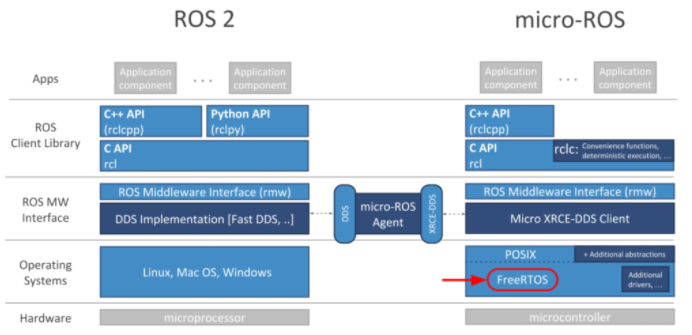

基本机器人操作系统 (ROS) 是一个用于机器人应用程序开发的开源软件框架,针对运行 Ubuntu Focal、macOS 和 Windows 10 等操作系统的微处理器进行了优化。ROS 2 是新一代的 ROS。 ROS 2 采用分层架构设计,将 ROS 客户端层与 ROS 中间件层分开。 ROS 领域的最新发展是 micro-ROS,它将 ROS 2 带入中档和更高级别的 MCU。需要具有数十 KB RAM 的 MCU 来实现微型 ROS。 MCU 中还需要支持 micro-ROS 客户端到代理通信的通信外围设备。
micro-ROS 提供了一个 ROS 2 开发生态系统,可以在实时操作系统 (RTOS) 之上运行,使它们能够满足需要时间期限或确定性响应的机器人系统任务的时间关键要求。FreeRTOS 是 micro-ROS 项目支持的首批 RTOS 之一,并已集成到其软件堆栈中。 FreeRTOS 社区开发的所有实现和工具都可以与 micro-ROS 兼容(图 4)。
图 4:微型 ROS 堆栈显示与 FreeRTOS 环境的兼容性。 (图片:FreeRTOS)
FreeRTOS 具有最小的内存和处理开销,RTOS 内核二进制映像仅需要 6K 到 12K 字节,非常适合运行 micro-ROS。除了 FreeRTOS 之外,micro-ROS 还可以与 Zepher RTOS 一起运行,并且 Zepher 由 micro-ROS 客户端库及其中间件支持。
