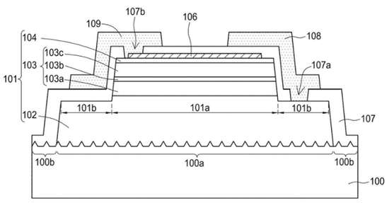

如上图,为该专利中发明的半导体发光元件的示意图,该半导体发光元件10主要包含基板100和半导体叠层101,在基板上包含有第一半导体接触层102、发光叠层103、以及第二半导体接触层104,在第二半导体接触层上设置有透明电极层106。
在上述结构的最外层是保护层107,其具有第一开口107a和第二开口107b,分别露出第一半导体接触层和透明电极层的一部分上表面。此外,在第一开口与第一半导体接触层之间填充有第一电极垫108,在第二开口与透明电极层之间填充有第二电极垫109,第一开口位于第一电极垫的正下方,第二开口位于第二电极垫的正下方。
具体而言,第二开口露出一部分的透明电极层和一部分的第二半导体接触层,第二电极垫则填入第二开口以与透明电极层及第二半导体接触层直接接触。在这种结构设计下,第二电极垫与透明电极层形成低电阻值界面且与第二半导体接触层形成高阻值界面,第二电极垫注入的电流主要流入透明电极层,进而流入发光叠层,实现该元件的发光效果。
上图为这种结构的剖面示意图,可以看到,非元件区100b环绕着元件区100a,基板的宽度大于半导体叠层101的宽度,保护层延伸覆盖至非元件区上且与基板直接接触。在半导体叠层,包含有活性区101a和凹陷区101b,而发光叠层就形成于活性区。

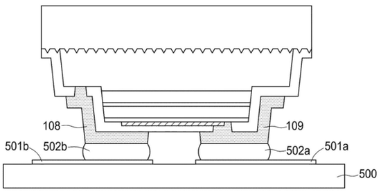

最后,上图是符合该发明中半导体发光元件接合至载板发光组件的一个实例示意图,半导体发光组件1000包括上述所说的半导体发光元件,如具备四种电极垫的半导体发光元件,由第一粘接金属502a和第二粘接金属502b固定于基板500上。可以发现,利用这样架空的粘连设计,可以拥有较大面积的半导体发光电极层。
以上就是晶元光电发明的半导体发光元件结构方案,该方案中发明了一种层叠式的半导体发光元件结构,可以实现较大的透明电极层和基板的面积比,并可以应用在Mini-LED等发光二极管芯片的生产上,从而解决制作工艺操作困难等问题。
