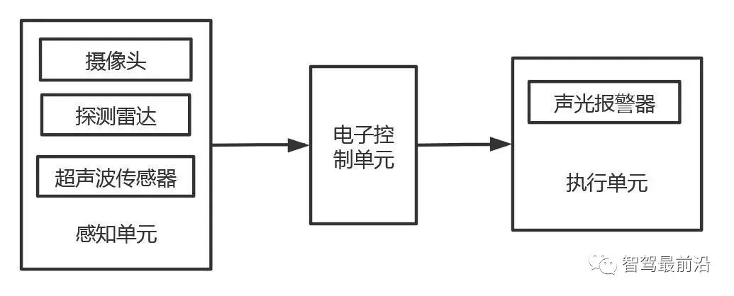

盲点监测系统主要是由感知单元、电子控制单元及执行单元组成,感知单元包括摄像头、探测雷达、超声波传感器,执行单元为声光报警器。感知单元主要用来监测车辆侧后方盲区中是否存在车辆或行人,并将感知信息传递给电子控制单元;电子控制单元将感知单元获取的信息进行处理及判断,并将处理后的信号输出给执行单元;执行单元的主要作用是执行电子控制单元的指令,如果盲区存在车辆或行人,声光报警器会通过图像或者声音的方式,给驾驶员进行提示,让驾驶员得到更好的驾驶预判。
盲点监测系统的组成
