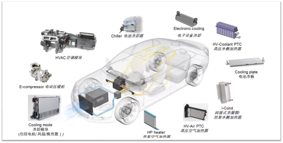

趋势一:系统化的热管理技术提升
科学实现汽车热管理系统的优化,是缓解新能源汽车“里程焦虑”的有效途径之一。特别是在北方地区的冬天,对于新能源汽车非常不友好,不但电池要加热,驾驶舱内温度也需要保持舒适。热管理技术的系统提升,更是刚性需求。 汽车热管理系统是一套系统工程,不仅仅包括汽车能量和动力部件的加热保温或是散热降温,还包括汽车空调系统的能效管理;不仅仅包括散热、保温,还包括热交换、能量回收循环等等。 新能源电动汽车对于能源利用率的精细化考虑,热管理相关零部件数量增加,还需要考虑各个子系统之间的关联协同,都使得热管理控制与传统燃油车有了明显的区别,体现在更加复杂的系统上。
电机电控、电池、空调系统,构成了新能源电动汽车热管理的核心,包括电机冷却系统、电池冷却系统、电池加热系统,电池热平衡系统。
目前整车厂在热管理系统方面,各有各的尝试。
比如特斯拉model3,用一个四通阀实现了几条冷却系统的串并联,当电池处于低温状态需要加热时,电机回路与电池回路串联,电驱动的热量可以用来加热电池和驾驶舱;当电池温度高需要冷却时,电机回路与电池回路并联,电池和电机又能独立冷却;电池和空调系统共用一个热交换器,几条回路相互联动,根据工况选择最优热管理方式。

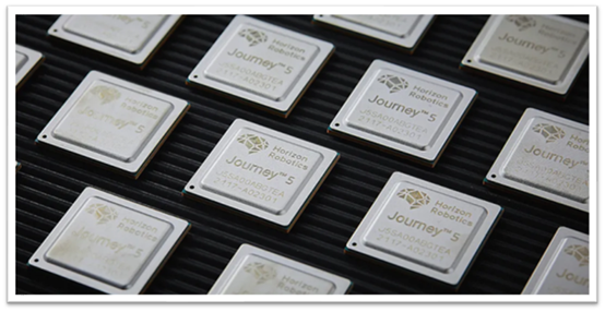

在高性能车规级算力芯片方面,此前有消息,地平线已经推出了第三代车规级产品征程5系列芯片,面向L4高等级自动驾驶。征程5单颗芯片AI算力最高可达128TOPS。基于征程5系列芯片,地平线将推出AI算力高达200-1000TOPS的系列智能驾驶中央计算机。
随着AI对算力需求的提升,芯片的运算能力已经由GOPS、MOPS向TOPS演进,TOPS是Tera Operations Per Second的缩写,1TOPS代表处理器每秒钟可进行一万亿次(10^12)操作。
TOPS级芯片和汽车电脑的应用,是未来智能驾驶的最基础保障。只有有了足够的算力支撑,对智能汽车各种传感器眼睛(激光雷达、摄像头、毫米波雷达等)采集来的数据,进行实时分析,才能保证自动驾驶像老司机一样丝滑顺畅。
当然了,除了地平线,众多的AI芯片公司,必然都缺席不了汽车AI这条主赛道。寒武纪也宣布正在设计一款算力超200TOPS智能驾驶芯片,采用7nm制程,定位为“高等级自动驾驶芯片”。

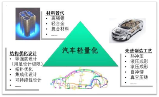

趋势三:更节能、更轻巧的汽车轻量化
民间有一种非官方说法,那就是日系车“轻飘飘”。这种轻飘飘,不仅仅体现在日系车整车重量轻,还体现在汽车操控的灵活性和车辆用料的“节省性”。当然了,对于这种“轻飘飘”,大家褒贬不一,一方面觉得稍微发生碰撞,汽车就瘪了,不经糙;另一方面,也有人认为这种轻量化有助于省油,并且在冲撞发生时,能够实现缓冲能量。
但也不得不说,在保证汽车安全性和坚固性的同时,实现汽车轻量化,是未来整车制造的一个亘古不变的趋势。油车时代,轻量化的目的是为了高汽车的动力性、减少燃料消耗,降低排气污染。而到了新能源汽车时代,这个需求更加强烈,特别是在“里程焦虑”的作用下,大家对汽车的能耗尤为关注。而降低整车的重量,就是降低能耗的一个最有效的途径之一。
汽车轻量化,主要实现途径包括新材料替代、结构优化设计、先进制造工艺等。其中,行业主流趋势就是采用新型轻质材料,降低整车重量,比如铝合金、塑料、镁合金、碳纤维复合材料的使用等等。关于镁合金,之前有视频简单聊过,有优势,也有劣势,当前并没有普及,但已经从一些舱内结构件开始应用了,比如仪表盘骨架、座椅支架等等。

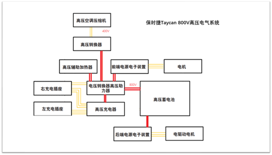

趋势四:三代半功率器件在汽车应用
第三代半导体,特别是碳化硅(SiC)的发展,和新能源汽车发展相辅相成。特别是随着新能源汽车产业的发展,打开了SiC功率器件的市场空间。目前SiC器件主要应用于新能源汽车的功率控制单元(PCU)、逆变器(Inverter)、DC-DC转换器、车载充电器等方面。
在新能源汽车上,SiC功率器件替代Si基IGBT、MOSFET功率器件,可以有效降低能量损耗,大幅降低器件尺寸。根据现有技术方案,每辆新能源汽车使用的功率器件价值约700美元到1000美元。
另一方面,高电压平台是实现快充的先决条件,以前受限于Si基IGBT的耐压能力,大部分新能源电动车普遍采用的是400V电压平台。而下一步,随着SiC在汽车领域的应用,高压平台从400V提升到800V、1000V,可以大大提升充电效率,“充电5分钟,通话2小时”的神奇效果,将在电动车领域复制。
特斯拉是第一家在主逆变器中集成全SiC功率器件的汽车厂商,在MODEL 3上使用24个SiC MOSFET模块(意法和英飞凌产品),代替IGBT作为主驱逆变器的核心部件,器件体积缩小到原来的1/10,同时使逆变器效率从Model S的82%提升到90%。

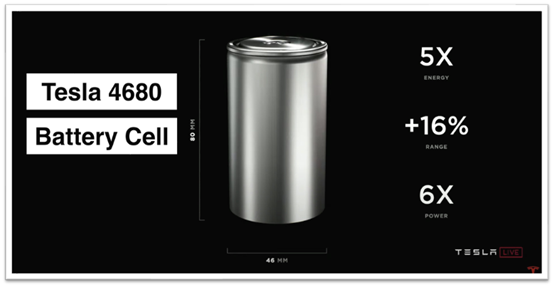

最新消息,特斯拉CEO埃隆·马斯克透露的“颠覆性电池”进展,所谓“颠覆性电池”,也就是特斯拉早前宣布的无极耳4680电池。直径为46毫米,高度为80毫米,存储容量是现有电池的5倍,能量密度或将超过300Wh/kg。

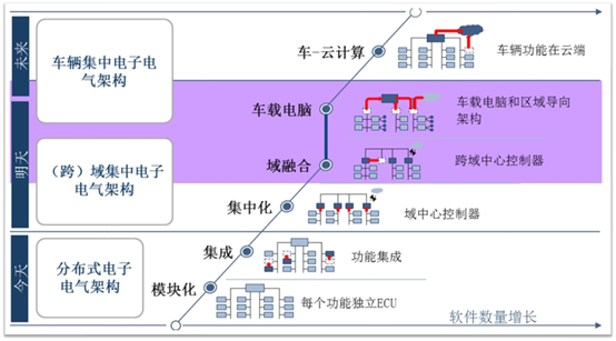

统一控制和分散性控制,孰优孰劣?这在车载电子电气领域,是一个显而易见的答案。目前汽车域控制采用分散架构,每个单独功能,都运行在一个单独的 ECU 上,动力域、底盘域、座舱域、自动驾驶域、车身域……这种分散的架构形式,是不得已而为之的选择,中央控制算力不支持、供应商分散化、功能系统割裂化等等,都是造成这种局面的根本原因,这也是为什么,我们通常认知中,一辆汽车需要上百颗的MCU,来分别控制不同的功能域。
博世提出的整车电子电气架构发展分为6个阶段∶ 模块化阶段、功能集成阶段、中央域控制器阶段、跨域融合阶段、车载中央电脑和区域控制器阶段、车载云计算阶段。
大众汽车也计划整合其车载电子电气架构,将现有来自200个不同供应商的70个ECU,减少到三台中央车载电脑,通过整合和融合的方式,来减少整车软件的复杂性。

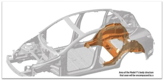

趋势八:一体式压铸带来的革命性颠覆
其实2020年的时候,特斯拉就曾经凭借一体式压铸轰动过一次,马斯克曾介绍,特斯拉Model Y的后地板总成,将抛弃传统的焊接,采用一体式压铸。
通过巨型压铸机,可以将70多个零件整合成为一个坚固完整的部件,增强了结构强度,提升了生产效率、减少了成本和重量(总成重量降低30%,制造成本因此下降40%),提升续航里程。一体式压铸效果肯定很好,但也同时给汽车制造业带来极大震动,这意味着整车制造工艺和模式,会被颠覆性变革。传统的整车制造“单件冲压,焊接总成”的模式,将不复存在。
但这只是特斯拉的理想状态,根据今年对特斯拉Model Y的拆解发现,并没有真正实现像马斯克所说的,后地板总成一体式压铸,但结构件的数量大大减少了。
一体式压铸面临的压力也不小,巨型压铸机的使用,材料需要提升,工艺更加复杂,相关的产业配套并不成熟……但特斯拉总算迈出了第一步,未来在整车车身制造中,一体式压铸的覆盖范围肯定会越来越广。
