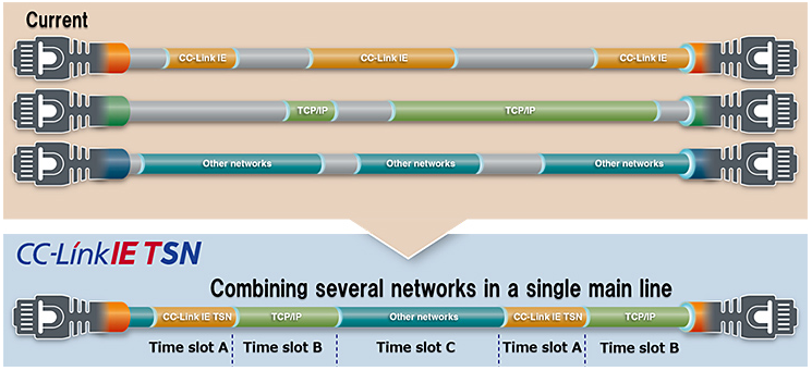

总部位于日本的 CC-Link 合作伙伴协会最近推出了基于当前 CC-Link IE 的下一代网络——“CC-Link IE TSN”(时间传感网络)。 CC-Link IE 时间敏感网络 (TSN) 是第一个将千兆以太网带宽与时间敏感网络 (TSN) 集成的产品。它提高了透明度,同时也提高了效率和功能。

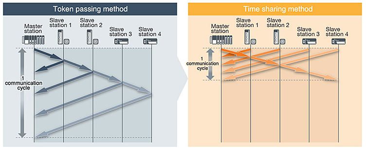

由多个国际标准组成的TSN使OT和IT之间以以太网标准进行更快的通信。它允许通过传统以太网进行确定性消息传递。与使用令牌传递方法进行通信的传统 CC-Link IE 不同,新的 CC-Link IE TSN 使用跨网络同步的公共时间。这使得能够在固定时间内在两个方向上同时传输输入和输出通信帧。
此外,它允许在同一网络内使用多个通信周期,这进一步提高了通信时间和效率。这提供了灵活性,可以保持需要高性能通信周期的设备(如伺服放大器)的性能,同时连接不需要高速通信周期的设备(如远程 I/O)。将这些标准纳入以太网技术允许实时控制和非实时信息传输的混合,这是传统以太网通信无法实现的。

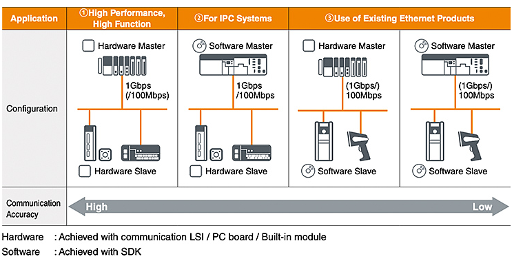

CC-Link IE TSN 兼容硬件和软件平台。可以使用基于 ASIC 和 FPGA 的产品。此外,可以使用通用以太网芯片上的软件协议栈来开发主设备和从设备。此外,它还支持 100Mbps 和 1Gbps 的物理层。这种多功能性使设备制造商能够以最有效的方式设计产品。因此,它最大限度地缩短了上市时间。因此,最终用户将可以使用范围广泛的产品组合。
