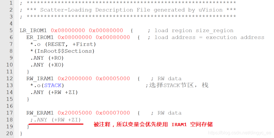

使用 sct 文件来进行内存管理:
编程要点:

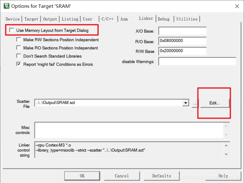

1 取消勾选Use Memory Layout from Target Dialog,然后直接点击 edit 来编辑工程的 sct 文件:

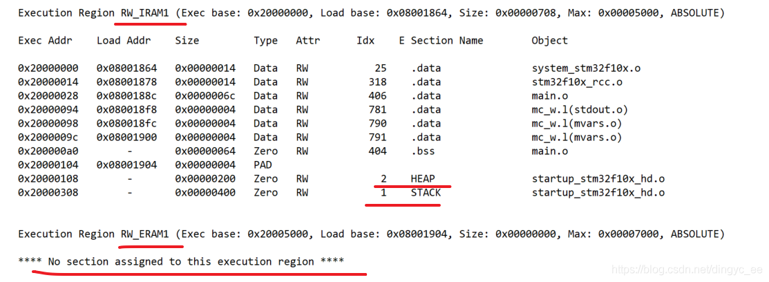

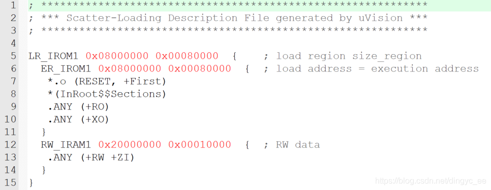

sct 文件的默认配置如下所示:

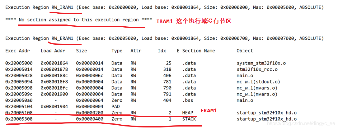

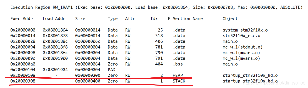

看一下此时的 map 文件。可以看到,HEAP 和 STACK 都位于IRAM1 区域。

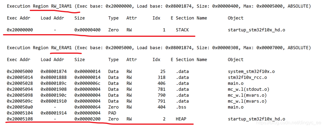

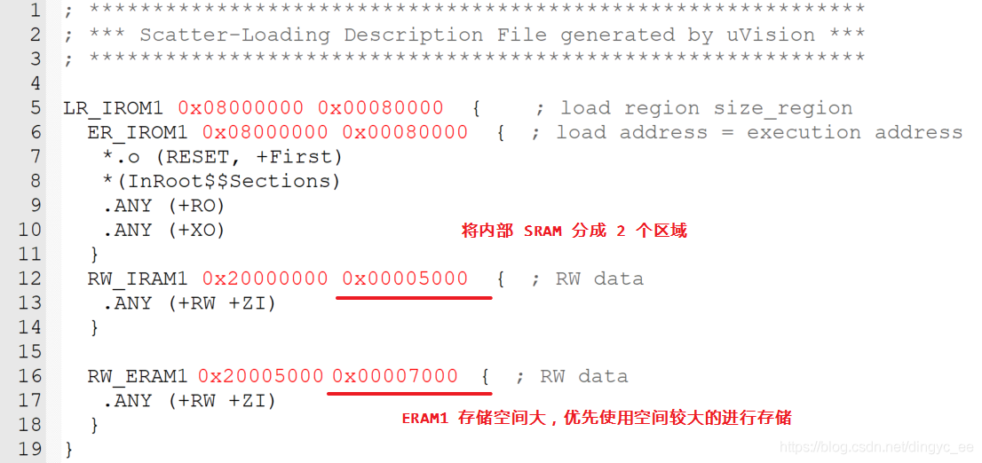

接下来,我们将64 KB的内存空间分成两块,如下所示(直接复制,然后修改):
我们将 64 KB 的内部SRAM,人为的分成了 20 + 28 KB,按照 MDK 优先使用大容量的空间进行存储,我们预计结果会是保存在ERAM1中,map文件证实了这一结果:

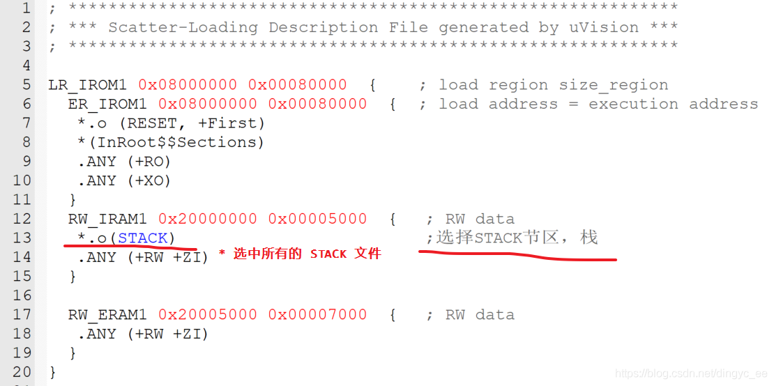

通常,我们会将栈区 STACK 分配到内部 SRAM,用来保存某些程序所用到的局部变量,因此,对sct文件进行修改如下:
通过上述修改,将栈区的内容保存在 IRAM1 中,而其他数据分配不变, map文件如下所示:

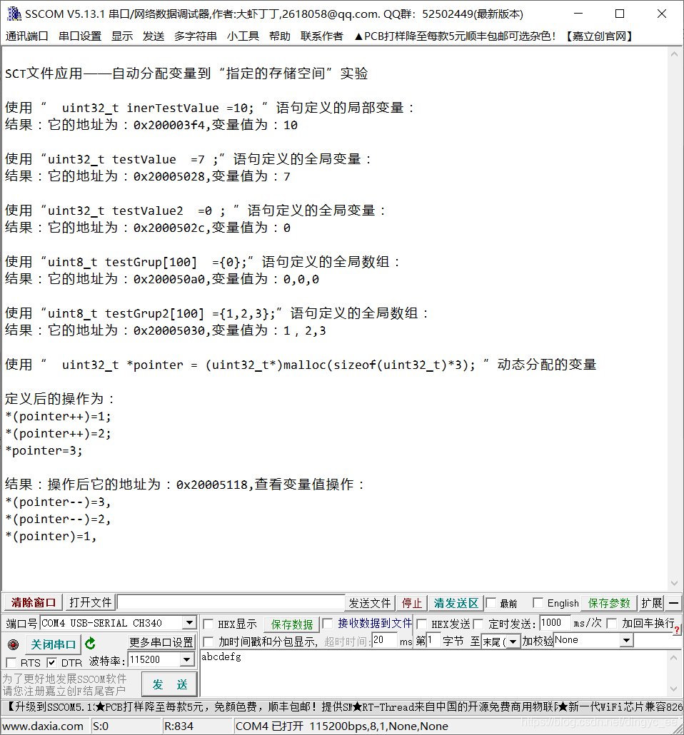

实际串口打印结果如下:
可以看到,全局变量位于 ERAM1,局部变量位于栈区 IRAM1,动态内存位于堆区 ERAM1。

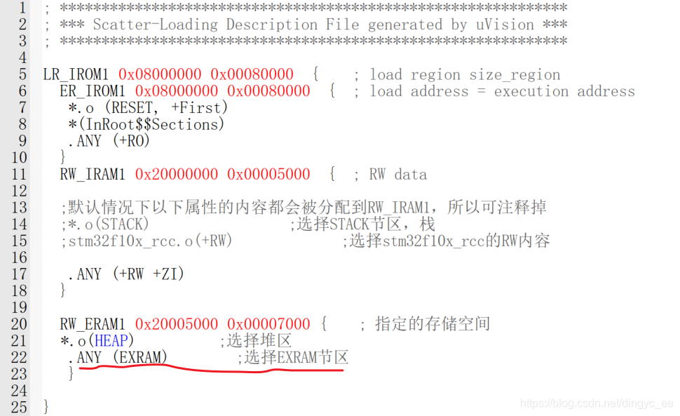

其实很简单,只需要在 ERAM1 中注释掉就行;
map 文件结果如下所示:

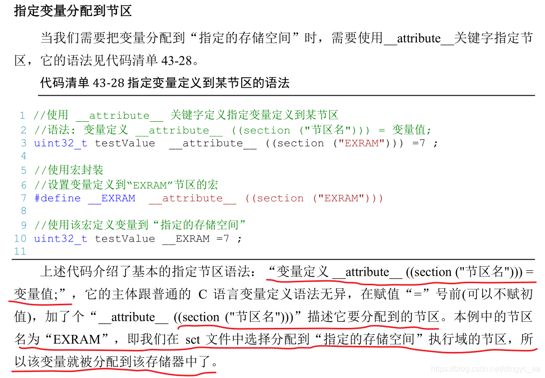

关于 __attribute__ 关键字的说明
在程序中,当需要指定某个变量的内存地址时, MDK 提供了一个关键字__attribute__,来实现绝对地址定位的功能,这种用法通常是为了把变量指定到外部扩展的存储器。
__attribute__ 的用法如下所示:
指定变量分配到节区:
可以看到,我们将变量定义到名为 EXRAM 的节区中,而在 sct 文件中,我们还可以指定 EXRAM 的执行域:

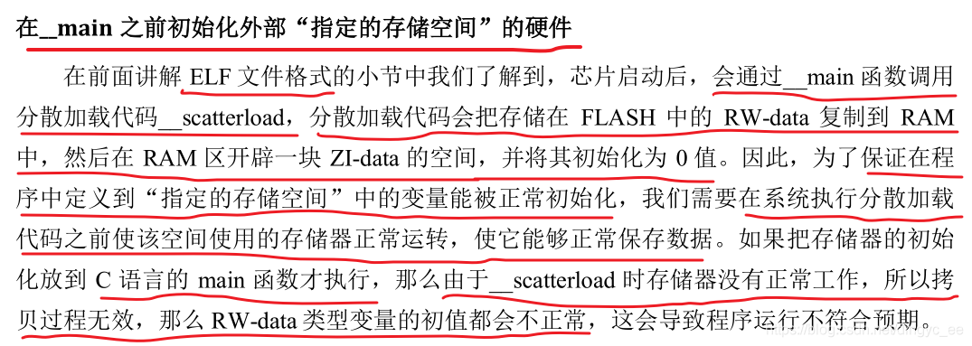

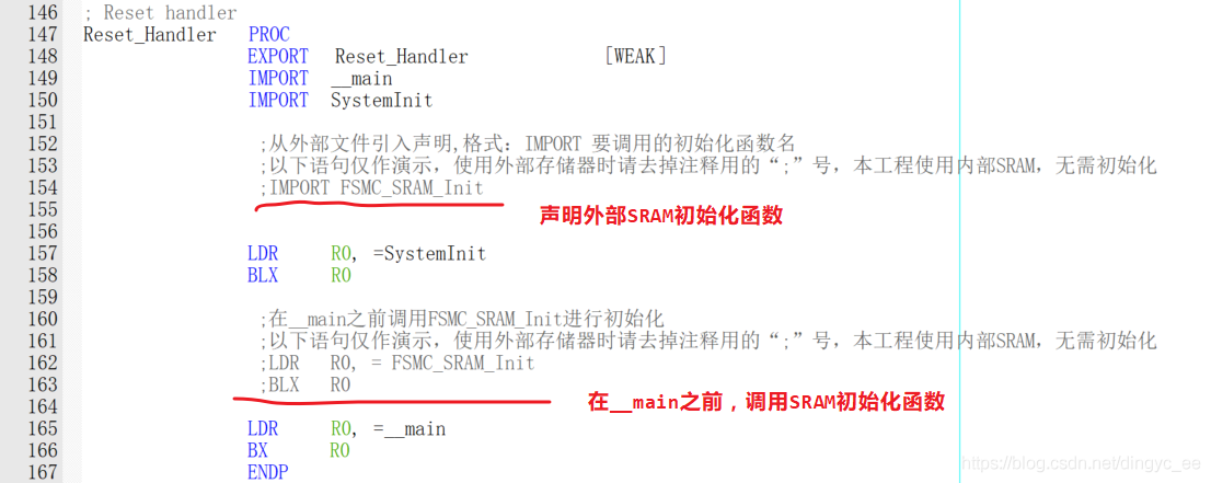

为什么要修改启动文件?
试想一下,如果我们在程序中,将大量的 RW-data 定义到外部SRAM,那么在分散加载代码的过程中,系统会将原本保存在FLASH中的RW-data复制到SRAM中,这就要求我们必须先完成对外部SRAM的初始化,不然外部SRAM都起不来,还怎么保存数据呢?
修改启动文件如下所示:
在原来的启动文件中可以增加上述加粗表示的代码,增加的代码中使用到汇编语法 IMPORT,引入用户在其它C语言文件中定义的名为 FSMC_SRAM_Init 的函数(函数名要根据具体的程序来改),接着使用 LDR 指令加载函数的代码地址到寄存器 R0,最后使用BLX R0 指令跳转到 FSMC_SRAM_Init 的代码地址执行。
加入的代码实现了 Reset_handler 在执行__main 函数前先调用了我们自定义的FSMC_SRAM_Init函数,从而为分散加载代码准备好正常的硬件工作环境。

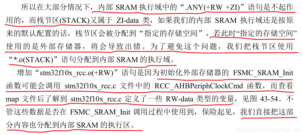

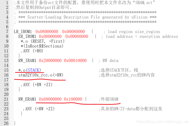

在 sct 文件中增加执行域:
关于为什么要定义 STACK 和 stm32f10x_rcc.o的描述:
优先使用内部SRAM作为数据存储器的原因:
