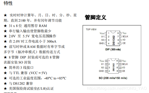

一、什么是DS1302时钟
具有实时时钟计算能力,能计算2100年之前的秒、分、时、日、日期、星期、月、年及闰年调整能力。
内部含有31个字节静态RAM,可提供用户访问。
采用串行数据传送方式,使得管脚数量最少,简单SPI3线接口。
工作电压范围宽:2.0~5.5V。
工作电流:2.0v时,小于300NA。
时钟或RAM数据的读/写有两种传送方式:单字节传送和多字节传送方式
采用8脚DIP封装或SOIC封装。
与TTL兼容,Vcc=5v
可选工业级温度范围:-40摄氏度~+85摄氏度
具有涓流充电能力
采用主电源和备份电源双电源供应
备份电源可由电池或大容量电容实现

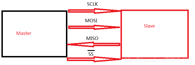

SPI接口是以从方式工作的,这种模式通常有一个主器件和一个或多个从器件,器接口包括以下四种信号;
MOSI  ----  主器件数据输出,从器件数据输入。  (MO:主机输出  SI:从机输入)
MISO  ----  主器件数据输入,从器件数据输出。  (MI:主机输入  SO:从机输出)
SCLK  ----  时钟信号,由主器件产生。
/CS(CAN信号)       ----  从器件使能信号,主器件控制。

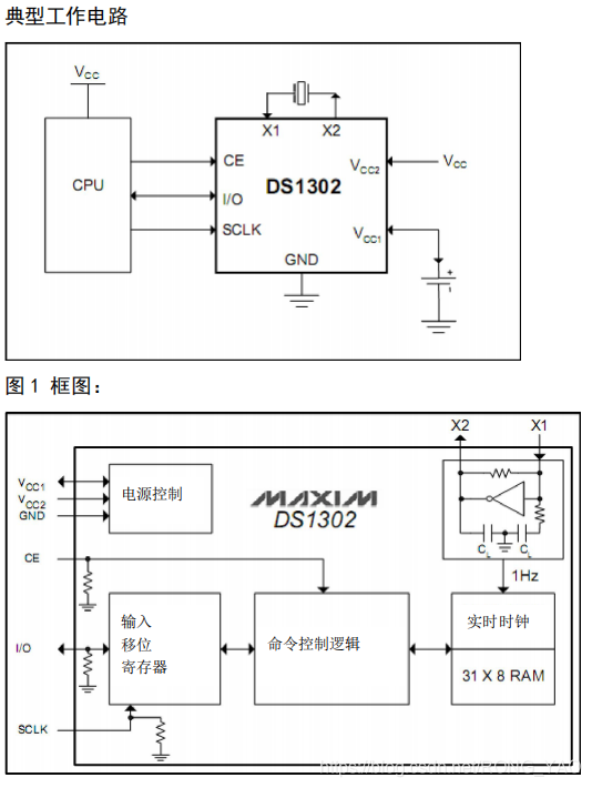

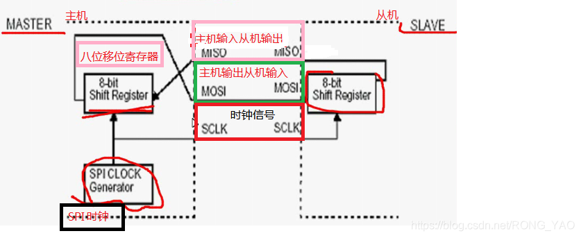

2.2、SPI接口内部结构
缺点:没有指定的流控制,没有应答机制确认是否接收到数据

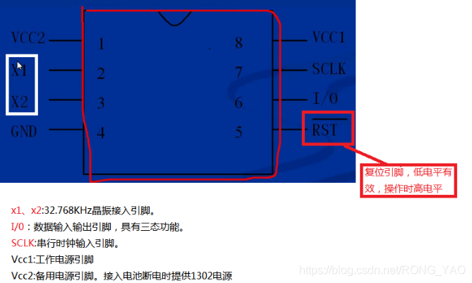

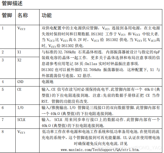

2.3、DS1302的引脚

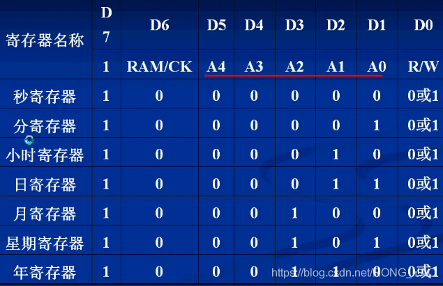

3.2、日历、时钟寄存器
DS1302共有12个寄存器,其中有7个与日历,时钟相关,存放的数据为BCD码形式。日历、时钟寄存见下表
数据都以BCD码形式表现
小时寄存器的D7位为12小时制/24小时制的选择位,当为1时选12小时制,当为0时选24小时制。当12小时制时,D5位为1时是上午,D5位位为0时是下午,D4为小时的十位。当24小时制时,D5,D4位为小时的十位。
秒寄存器中的CH位为时钟暂停位,当1为时钟暂停,为0时钟开启启动。
写保护寄存器:wp位写保护位,当wp=1,写保护,当wp=0未写保护、当对日历、时钟寄存器或片内RAM进行写时wp应当清零,当对日历,时钟寄存器或片内RAM进行读时WP一般置1。
慢充电寄存器的TCS位为控制慢充电的选择,当它为1010才能使慢充电工作。DS位二极管选择位。DS位01选择一个二极管,DS为10选择二个二级管。DS为11或00充电器被禁止,与TCS无关。RS用与选择连接在Vcc2与Vcc1之间的电阻,RS为00,充电器被禁止,与TCS无关,电阻选择情况见表

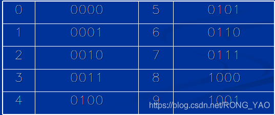

3.3、什么是BCD码
BCD码是通过4位二进制来表示1位十进制中的0~9这10个数码
二进制码转换位BCD码的方式为:4位二进制码大于1001(十进制:9)时,加6
如:BCD码0000 1100 的二进制为 0000 1100 +6 = 0001 0010

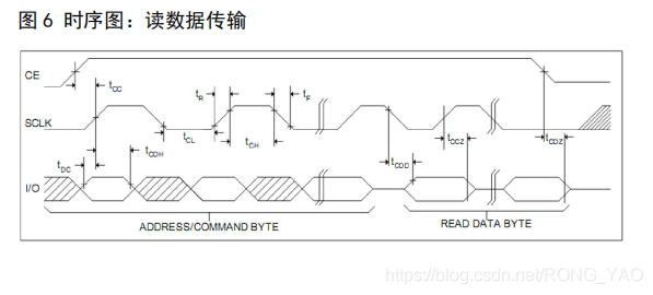

4.1、数据输入输出(i/o)
在控制指令字输入后的下一个SCLK时钟的上升沿时,数据被写入DS1302,数据输入从低位即位0开始。同样,在紧跟8位的控制指令字节的下一个SCLK脉冲的下降沿读出DS1302的数据,读出数据时从低位0位到高位7.
4.2、单字节的读写
DS1302是通过SPI串行总线跟单片机通信的,当进行一次读写操作时最少得读写两个字节,第一个字节是控制字节,就是一个命令,告诉DS1302是读还是写操作,是对RAM还是对CLOK寄存器操作,第二个自己就是要读或写的数据。
单字节读写:只有在SCLK位低电平时,才能将CE置为高电平,所以在进行操作之前先将SCLK置低电平,然后将CE置位高电平,接着开始在IO上面放入要传送的电平信号,然后跳变SCLK,数据在SCLK上升沿时,DS1302读写数据,在SCLK下降沿时,DS1302放置数据到IO上。

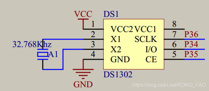

五、硬件设计

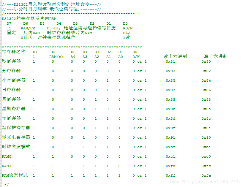

//---DS1302写入和读取时分秒的地址命令---//
//---秒分时日月周年 最低位读写位;-------//
DS1302的寄存器及片内RAM
  D7     D6     D5     D4     D3     D2     D1     D0
   1    RAM/CK    D5~D1,地址位用与选择读写日历   RD/W
  固定 1片内RAM   时钟寄存器或片内RAM    0写
        0日历,时钟寄存器选择位    1读
寄存器名称 D7      D6      D5   D4   D3   D2   D1    D0
             1 RAM/ck   A4   A3   A2   A1   A0    R/W     读十六进制       写十六进制
秒寄存器      1       0       0    0    0    0    0     0 or 1        0x81 0x80
分寄存器     1 0 0   0    0    0    1    0 or 1        0x83 0x82
小时寄存器 1 0 0   0    0 1 0     0 or 1      0x85 0x84
日寄存器     1 0 0   0    0 1 1     0 or 1      0x87 0x86
月寄存器     1 0 0   0    1 0 0    0 or 1      0x89 0x88
星期寄存器 1 0 0   0    1 0 1    0 or 1      0x8b 0x8a
年寄存器     1 0 0   0    1 1 0    0 or 1      0x8d     0x8c
写保护寄存器 1      0 0   0    1 1 1     0 or 1      0x8f 0x8e
慢充电寄存器 1 0 0   1    0 0 0    0 or 1 0x91 0x90
时钟突发模式 1      0 1   1    1 1 1     0 or 1 0xbf 0xbe
RAM0         1 1 0   0    0    0 0    0 or 1      0xc1           0xc0
RAM30      1 1 1   1    1 1 0    0 or 1 0xfd     0xfc
RAM突发模式 1 1 1   1    1    1    1    0 or 1        0xff           0xfe
uchar code READ_RTC_ADDR[7] = {0x81, 0x83, 0x85, 0x87, 0x89, 0x8b, 0x8d};
uchar code WRITE_RTC_ADDR[7] = {0x80, 0x82, 0x84, 0x86, 0x88, 0x8a, 0x8c};

6.3、main.c
实验现象:下载程序后,数码管显示时钟
接线说明: (具体接线图可见开发攻略对应实验的“实验现象”章节)
   1,单片机-->DS1302时钟模块
    P34-->DIO
P35-->CE
P36-->CLK
   2,单片机-->动态数码管模块
    J22-->J6
P22-->J9(A)
P23-->J9(B)
P24-->J9(C)
