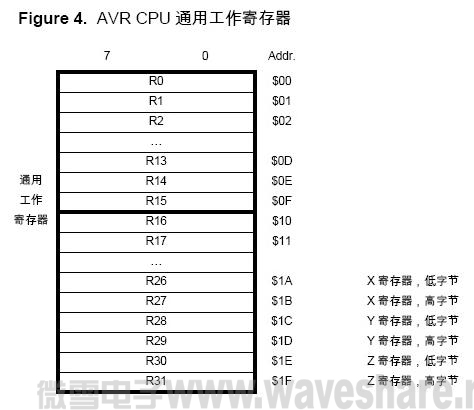

Figure 4 为CPU 32 个通用工作寄存器的结构。
大多数操作寄存器文件的指令都可以直接访问所有的寄存器,而且多数的执行时间为单 时钟周期。
如Figure 4 所示,每个寄存器都有一个数据内存地址,将他们直接映射到用户数据空间的 头32 个地址。虽然寄存器文件的物理实现不是SRAM,这种内存组织方式在访问寄存器 方面具有极大的灵活性,因为X、Y、Z 寄存器可以设置为指向任意寄存器的指针。

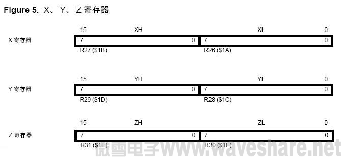

寄存器R26..R31 除了用作通用寄存器外,还可以作为数据间接寻址用的地址指针。这三 个间接寻址寄存器示于Figure 5。
ATmega128 X-, Y- and Z-Registers
在不同的寻址模式中,这些地址寄存器可以实现固定偏移量,自动加一和自动减一功能。
