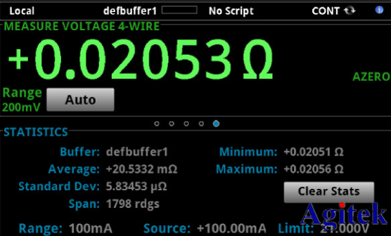

在仪器屏幕的MEASURE VOLTAGE区域显示测量结果。

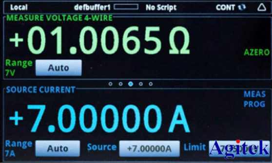

通过前面板查看测量结果、TREND刷屏和GRAPH全屏
通过仪器前面板可以查看电阻测量结果以及正在施加的电流。
图7 2460型仪器主屏幕前面板图

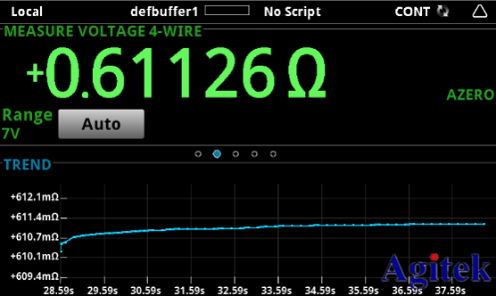

在TREND刷屏上看到的电阻测量结果随时间而变化。为了进入该屏幕,刷击主屏底部,将出现类似图8的图形。
图8 2460型仪器TREND刷屏
如果想全屏查看图形,可以刷屏TREND,开启Graph屏幕。通过前面板查看缓冲区的统计数据
2460型仪器前面板的STATISTICS刷屏可以显示各种测量统计数据,包括:
•缓冲区名称
•读数的最小值、最大值、平均值
•标准偏差
图9 2460型仪器的STATISTICS刷屏

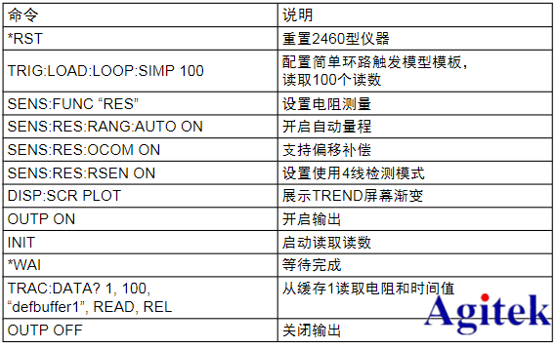

使用SCPI指令设置低阻应用
利用下面的SCPI指令序列,可以通过源电流和测量电阻进行100次低阻测量。在这个实例中,源电流幅度和极限电压时自动设置的。利用远程命令改变前面板显示屏,以显示TREND刷屏,允许查看屏幕顶部的数字数据和屏幕底部的图形数据。
在具体的编程环境下运行该代码时,可能需要进行一定更改。对于本实例应用,发送以下指令:
