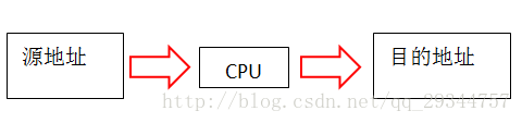

DMA是Direct Memory Access的简称,是直接存储器访问的意思。DMA是STM32单片机的外设之一,主要功能是用来搬移数据的。通过DMA搬移数据不需要CPU直接参与控制,也不需要中断处理方式那样保留现场和恢复现场。在传输数据的时候,CPU可以干其他事情。
无使用DMA的数据传输:

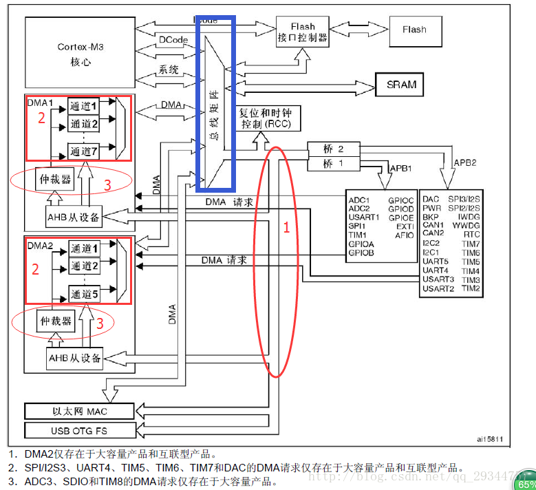

2. DMA功能框图
这里写图片描述

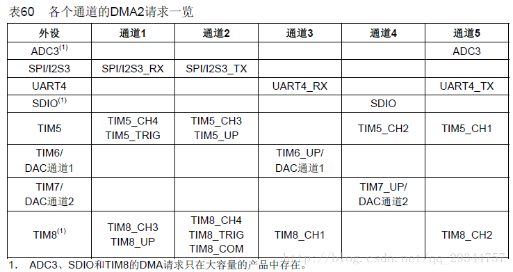

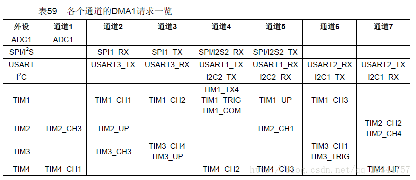

2.1 STM32外设对DMA的请求及通道
请求及通道对应图中的标号1和标号2:STM32外设想要通过DMA来传输数据,需先给DMA控制器发送DMA请求,控制器在收到外设的DMA请求之后会给外设一个应答信号,外设应答且DMA控制器收到外设的应答后,DMA启动传输,直至传输完毕。
为什么需要发出请求,应答和接收应答这几个繁琐的步骤?由图中蓝色框框可以看出,DMA传输和CPU是共用系统总线的,要启动DMA传输的前提是系统总线是空闲的,换句话说是CPU没有占用系统总线,所以启动DMA传输前需要以上几个应答机制,其最底层是DMA控制器和CPU正为系统总线作出协调。DMA1有7个通道,DMA2有5个通道,不同的外设请求要通过对应的DMA通道发给DMA控制器。将不同的外设请求传输至对应的通道,这个是我们在软件编程上设置的。
DMA1开放的通道及对应请求:
这里写图片描述
DMA2开放的通道及对应请求:
这里写图片描述
虽然每个通道可以接收多个外设的请求,但是同一时间内只能接收一个。

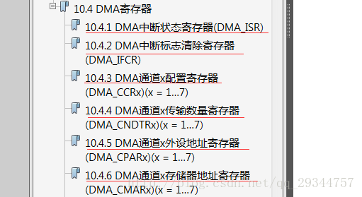

2.3 配置DMA控制器
配置DMA控制器,无非就是下图这几个寄存器:
这里写图片描述

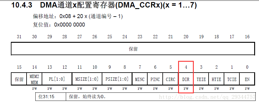

DMA的传输数据的方向有三个:从外设到存储器、从存储器到外设、从存储器到存储器。DMA_CCR的BIT[4]DIR就是用于配置数据传输方向的:
这里写图片描述

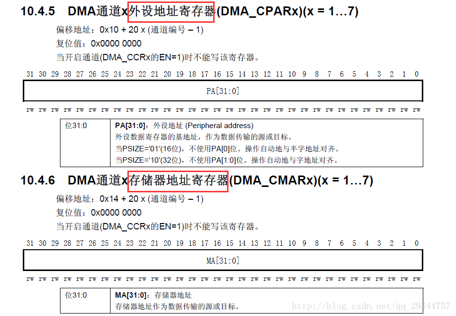

取值为0表从外设到存储器,取值为1表从存储器到外设。外设地址在DMA_CPAR寄存器配置,存储器地址在DMA_CMAR寄存器配置。
这里写图片描述

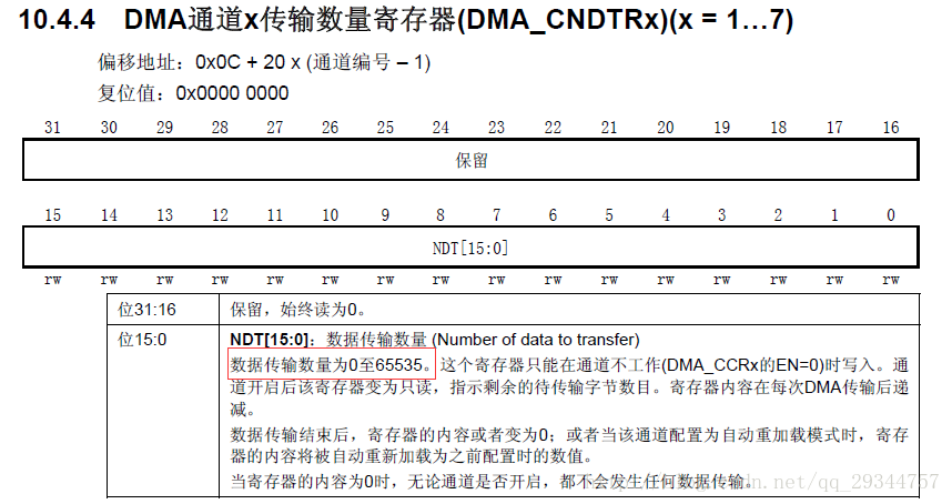

以串口向电脑发送数据为例(存储器->外设方向),开发板软件可以一次性给电脑发送大量数据,具体多少在DMA_CNDTR配置:
这里写图片描述
DMA_CNDTR低16位有效,一次最多只能传输65535个数据。

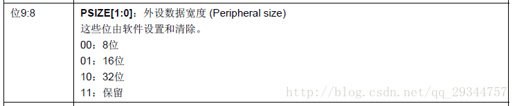

数据要正确传输,源、目标存储的数据宽度必须一致。串口数据寄存器是8位的,也就是外设数据宽度设置寄存器DMA_CCRx的BIT[9:8]PSIZE取值为0:
这里写图片描述

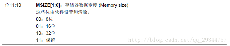

存储器的数据宽度设置寄存器DMA_CCRx的BIT[11:10]MSIZE取值也为0:
这里写图片描述

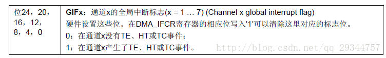

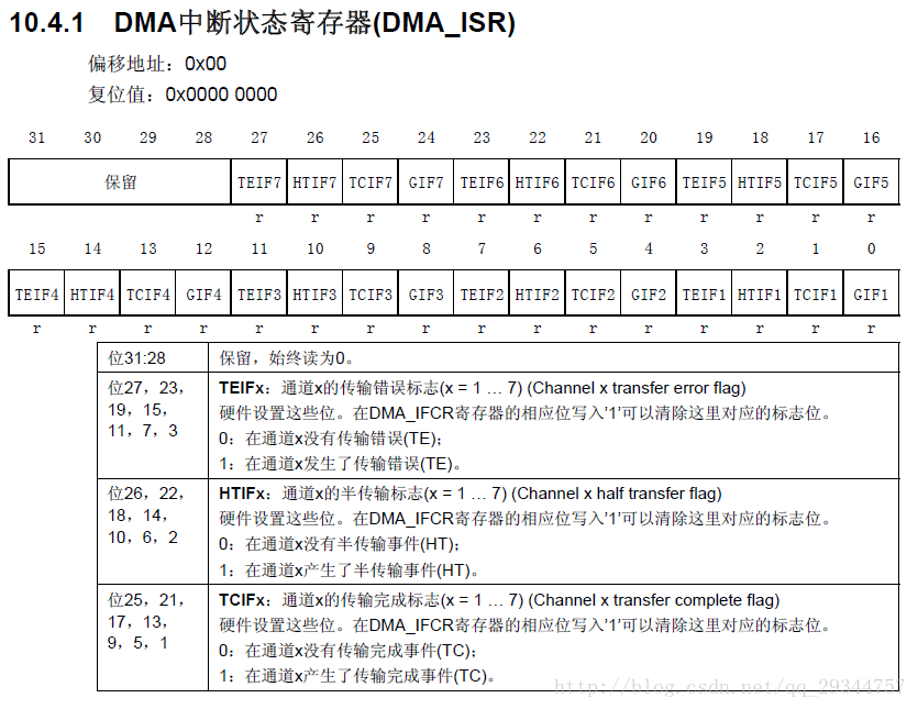

DMA中断状态寄存器DMA_ISR可以设置每个DMA通道传输过半、传输完成和传输错误示产生对应标志,
这里写图片描述
这里写图片描述

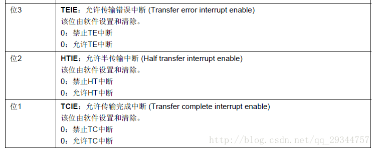

在DMA_CCRx位1、2、3可以设置发生传输过半、传输完成和传输错误时产生中断:
这里写图片描述

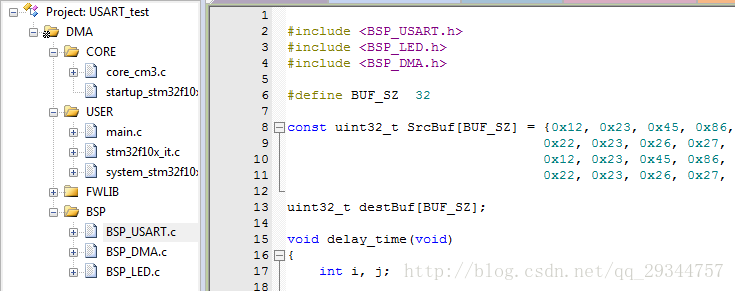

5. 编程实践
5.1 DMA传输–存储器到存储器模式
硬件平台是正点原子MiniSTM32,板载有两个LED分别为红色和绿色。
程序功能实现把STM32内置的FLASH数据拷贝到内置的SRAM中:定义一个const静态变量为源数据,使用DMA传输将源数据拷贝到目标地址中,比对源数据和目标数据是否相同,若相同亮绿色LED灯,反之亮红色LED灯。
DMA的编程核心在于
(1)使能DMA时钟
(2)配置DMA初始化结构体参数
(3)使能DMA,开始进行数据传输
(4)等待数据传输完成
工程结构为:
这里写图片描述
