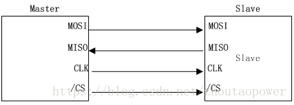

标准的 SPI 使用 4 Pin 进行数据传送:
(1)MOSI – 主器设备数据输出,从器件数据输入
(2)MISO – 主器设备件数据输入,从器件数据输出
(3)SCLK – 时钟信号,由主器件产生, 最大为fPCLK/2,从模式频率最大为fCPU/2
(4)NSS – 从器件使能信号,由主器件控制,有的 IC 会标注为 CS (Chip select)

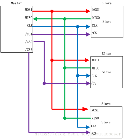

既然称 SPI 为总线,则 SPI 就可以支持多个设备相连接,通过 CS 片选信号来指定期望通讯的设备。(多机通讯)

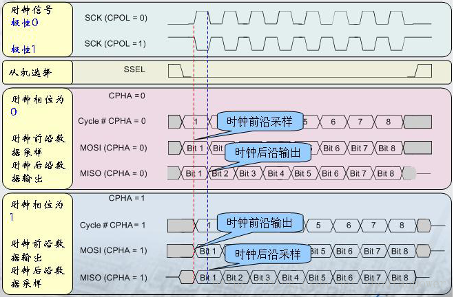

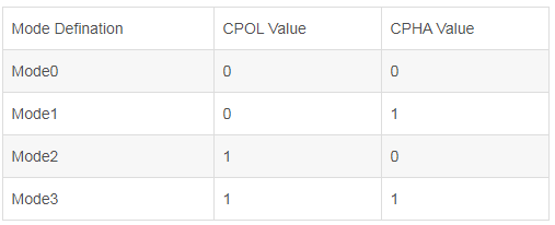

SPI 通讯有 4 中不同的通讯模式,通信双方需要配置成为一样的模式,才能够进行正常的数据传输,这里有两个概念:
CPOL:时钟极性
CPHA:时钟相位
CPOL:(时钟极性)控制在没有数据传输时,SPI 时钟的空闲状态电平。即,定义了总线空闲的工作状态(注意,和 UART 不同,SPI 是通过 CLK 的状态来表征当前的总线状态,即不发生任何数据交互的时候,时钟信号总是没有进行翻转的)
CPOL=0,表示当SCLK=0时处于空闲态
CPOL=1,表示当SCLK=1时处于空闲态
CPHA:(时钟相位)是用来配置数据采样是在第几个边沿。
CPHA=0,表示数据采样是在第1个边沿
CPHA=1,表示数据采样是在第2个边沿
所以 CPOL 和 CPHA 的不同组合,成为了 SPI 的四种传输模式:
SPI Mode
image.png?imageView2/2/w/550
四种传输模式,定义了不同时刻的总线启动,以及数据发送和采样时间:
CPOL=0,CPHA=0:此时空闲态时,SCLK处于低电平,数据采样是在第1个边沿,也就是 SCLK 由低电平到高电平的跳变,所以数据采样是在上升沿,数据发送是在下降沿。
CPOL=0,CPHA=1:此时空闲态时,SCLK处于低电平,数据发送是在第1个边沿,也就是 SCLK 由低电平到高电平的跳变,所以数据采样是在下降沿,数据发送是在上升沿。
CPOL=1,CPHA=0:此时空闲态时,SCLK处于高电平,数据采集是在第1个边沿,也就是 SCLK 由高电平到低电平的跳变,所以数据采集是在下降沿,数据发送是在上升沿。
CPOL=1,CPHA=1:此时空闲态时,SCLK处于高电平,数据发送是在第1个边沿,也就是 SCLK 由高电平到低电平的跳变,所以数据采集是在上升沿,数据发送是在下降沿。
对应到波形上:

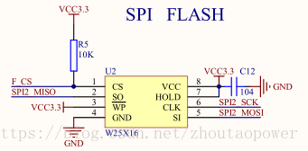

硬件连接
硬件上,通过单板的 SPI2 引脚,连接到外部的 SPI FLASH (W25Q64)
所以,在配置的时候,需要针对 SPI2 进行配置。

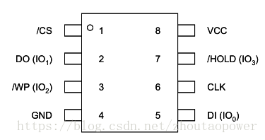

由于暂时不需要硬件写保护和Hold功能,故,直接将 WP和HOLD引脚接到 VCC(3.3V)
(此款SPI FLASH 还支持双线和4线 QSPI 的读写,由于 STM32 不支持,所以不在多说)

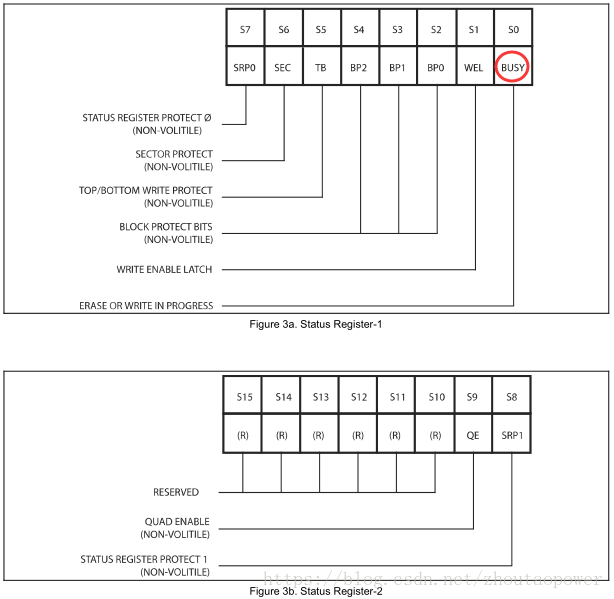

W25Q64BV 存在两个寄存器可以被访问,为 Status Register-1 和 Status Register-2,其中描述的关于 Write-Protect 的部分,暂时不管。与读写相关的就是 BUSY 位了,因为对 SPI Flash 编程后,Flash 需要内部的 cylce 进行数据的写入,内部program的时候会将 BUSY 置成 1,写入完成后,会将 BUSY 位置 0,故,每次对 Flash 进行写(包括擦除)之前,均要进行 BUSY 位的判断。

配置过程主要分为两步:GPIO 的配置,SPI2 的配置(如原理图所示,PB_12 的 GPIO 用于了 CS 片选,我们需要将其配置成为输出的 GPIO,拉低的时候,选中 Flash,拉高的时候释放 Flash 信号)

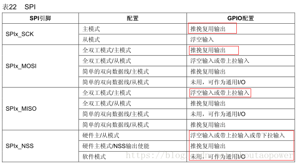

3. 按照 STM32 手册,配置 SCK 、MOSI 和 NSS 为复用推挽输出、MISO为浮空输入(有的代码将 MISO 配置成为的输出,虽然也可以运行,不过,您不觉得别扭么?还是遵循 Spec 的来吧)。同时将 GPIO_B _12配置为输出(CS信号)

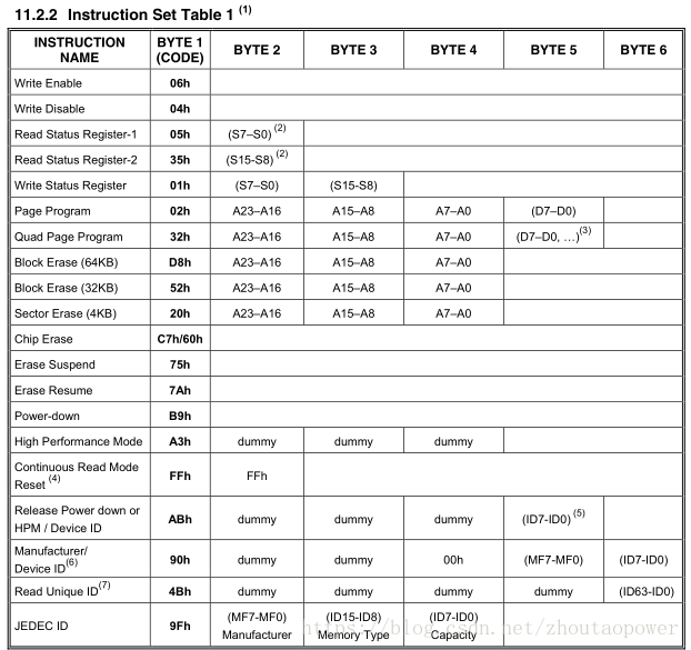

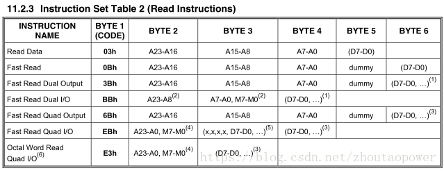

针对  W25Q64BV Flash,Datasheet 中列出了支持的多种不同的命令:

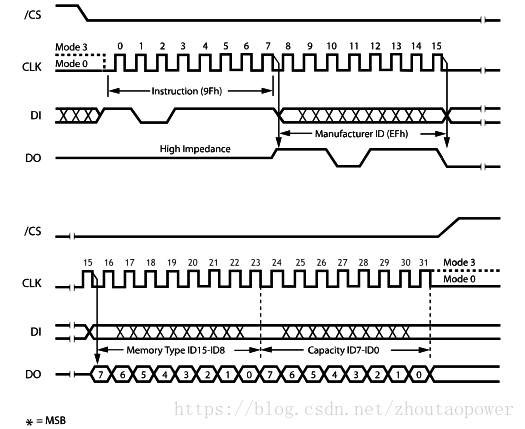

对应上述表格,有不同的 Timing 进行描述,比如:Opcode 为 0x9F 的时候,是读取一个叫 JEDEC ID 的东西:
可以看到,主机首先将 CS 拉低,然后主机处在 Mode 0 或者 Mode 3 的时候,在 MOSI 信号上输出 0x9F 的数据(命令),然后接着写入 Dummy Data (随便写点东西),然后再 MISO 信号上就能够收到 manufacture ID 的信息(为 0xEF),在继续写入 Dummy Data,继续接收,继续写入,继续接收,这样便可以得到期望的数据了。
获取 Flash ID 信息
根据上述方式,便可以获取 ID 信息:
