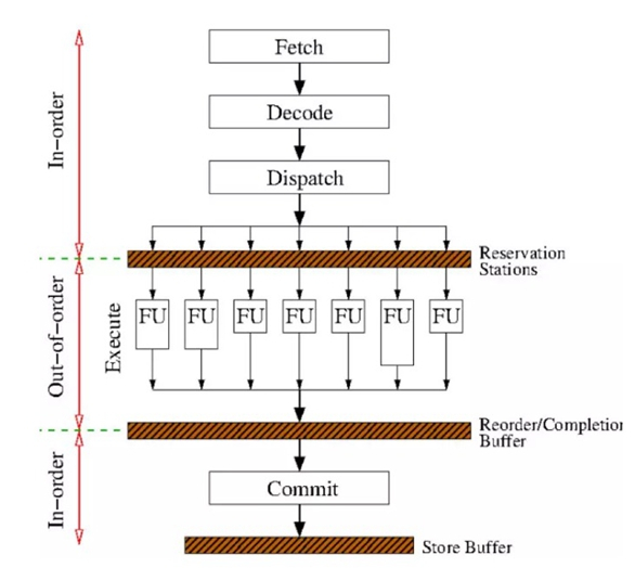

现代CPU为了提高处理性能,会采用乱序执行(Out-of-Order-Execution)和预测执行(SpeculativePrediction)。乱序执行是指CPU并不是严格按照指令的顺序串行执行,而是根据相关当前掌握的信息预测某个条件判断的结果,然后选择对应的分支提前执行。乱序执行和预测执行在遇到异常或预测执行前的正确状态,然后选择对应正确的指令继续执行,这种异常处理基址保证了程序能够正确的执行。CPU恢复状态时并不会恢复CPU缓存的内容,而这两组漏洞正式利用了这一设计上的缺陷进行测信道攻击
乱序执行的每个阶段:
         1.获取指令,解码后存放到执行缓冲区Reservations Stations
         2.乱序执行指令,结果保存在一个结果序列中
         3.退休期Retired Circle,重新排列结果序列及安全检查(如地址访问的权限检查),提交结果到寄存器
