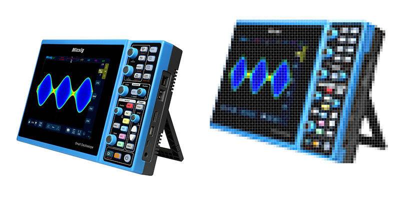

想象一下一张照片要怎么样才能清晰?当然是像素点越多,照片包含的原始信息就越接近真实,自然看起来也就越清晰。
我们从示波器上看到的波形其实也可以理解成一张照片,那么这张照片包含的点越多,自然也就越接近真实的样子。示波器的存储深度就是表达了示波器最多能存储多少个数据点。比如28Mpts的存储深度,说明示波器最多可以存储两千八百万个采样点。

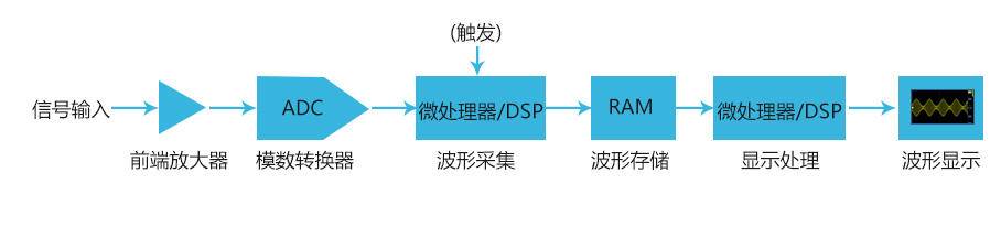

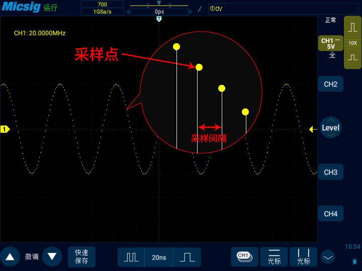

我们通过探头给示波器输入一个信号,被测信号经过示波器前端的放大、衰减等信号调理电路后,然后高速ADC模数转换器进行信号采样和数字量化,示波器的采样率就是对输入信号进行模数转换时采样时钟的频率,通俗的讲就是采样间隔,每个采样间隔采集一个采样点。比如1GSa/s的采样率,代表示波器具备每秒钟采集10亿个采样点的能力,此时其采样间隔就是10纳秒。

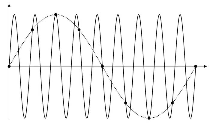

那么究竟要快多少呢?可以参考数字信号处理中的奈奎斯特(Nyquist)定律。Nyquist定律说, 如果被测信号带宽是有限的,那么在对信号进行采样和量化时,如果采样率是被测信号带宽的2倍以上,就可以完全重建或恢复出信号中承载的信息而不会产生混叠。
如下图就是采样率不足导致的信号混叠,可以看到采集到的信号和原始信号相比,频率变小了很多。

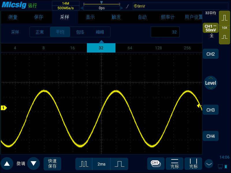

使用平均采样模式可平均多个采集结果,以减少所显示信号中的随机或无关噪声。平均多个采样结果需要稳定的触发。平均的数目可在平均采样模式后的选择框内进行设定,平均数目越高,显示的波形对波形变化的响应就越慢。必须在波形对变化的响应速度与信号上所显示噪声的降低程度之间进行折衷。
