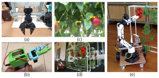

图示1-大联大友尚基于Intel产品的智能机械手臂视觉系统方案的展示板图
机械手臂是一种能够灵活代替人类手和臂工作的机器,通常用以按固定程序抓取、搬运物件或操作工具的自动操作装置。随着机器视觉、AI等技术的不断突破,智能机械手臂的发展也日益壮大。大联大友尚基于Intel NCS2神经计算棒的视觉系统方案,应用于机械手臂中,可精准识别物体,让抓取、搬用等过程更加智能。

本方案的核心原理是利用D435识别到彩色影像结合深度学习的物件定位算法YOLOv3找到物品位置(X,Y)。当CPU算力不足时,可使用Intel GPU或VPU(NCS2)加速计算,再通过D435识别到深度影像所对应位置的深度(Z)信息,即可实现让机械手臂正确地伸到正确的空间位置(XYZ)夹取并抓取物品。

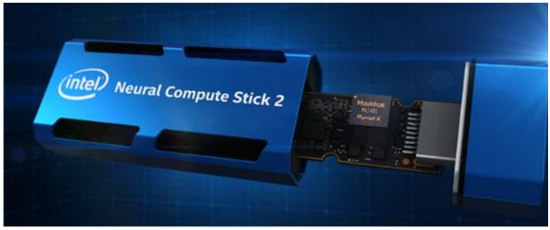

Intel NCS2是一款具有神经计算引擎的VPU(视觉处理单元),可提供比前一代产品高出八倍的性能。诸如Caffe,Tensor Flow或MXNet等深度学习神经网络可以直接与NCS2上的OpenVINO工具包集成。并且这些机器学习框架还针对全新的深度神经网络(DNN)推理引擎进行优化。借助电脑和Intel NCS2,开发人员可以快速启动AI和计算机视觉应用的开发。
NCS2可在USB 3.0上运行,不需要其他硬件,从而使用户能够将其在电脑上训练好的模型,无缝部署到各种边缘设备而不需连网或连云。无论是开发智能相机,具有手势识别功能的无人机,工业机器人,还是下一代智能家居设备,NCS2都能为开发人员提供快速原型所需的功能。

Intel® Neural Compute Stick 2(Intel® NCS2):
在英特尔®Movidius™Myriad™X视觉处理单元(VPU)上提供卓越的每瓦每美元效能进行构建和扩展;
支援Windows®10,Ubuntu*或macOS*上快速开发;
在通用框架和开箱即用的范例应用程式上进行开发;
在不需连云情况下进行操作;
在低成本的边缘设备(例如Raspberry Pi*3和其他ARM*主机设备)端开发原型。
