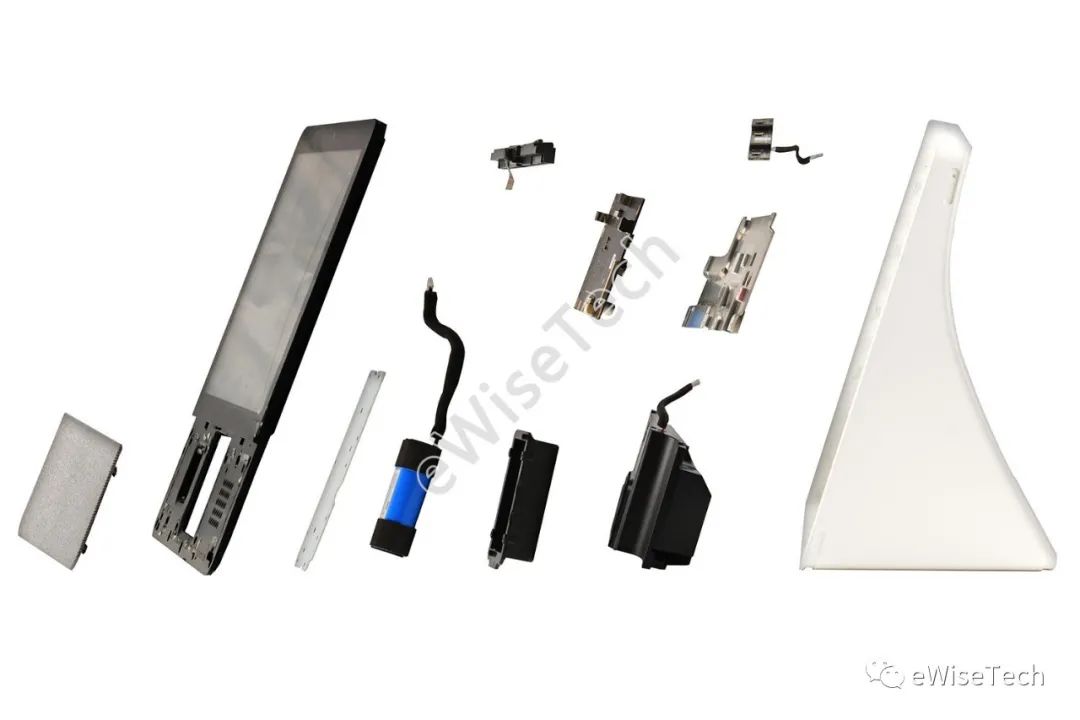

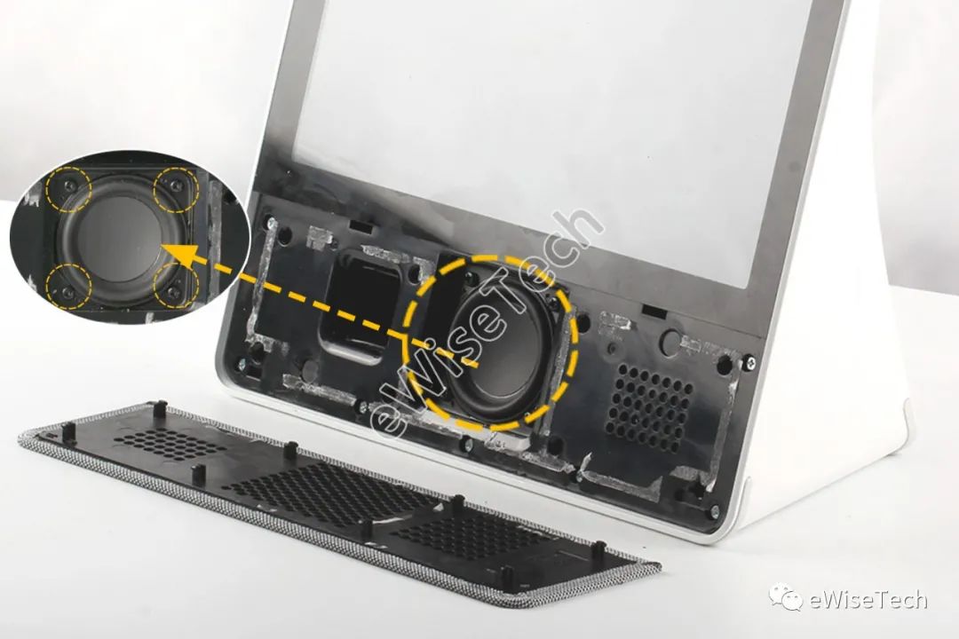

智慧屏T10前装饰面板用卡扣和双面胶固定, 装饰面板采用ABS塑料加布艺贴合工艺,塑料面板有打孔设计。1个8W扬声器单元用4颗螺丝固定在智慧屏下部中间位置。

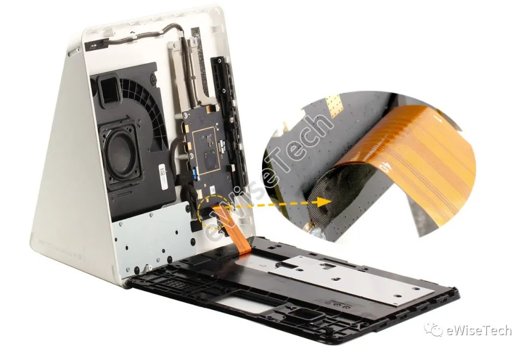

用撬棍沿智慧屏外壳边缘撬开,整个屏幕总成以及塑料中框可一同拆下,屏幕背后连接软板采用ZIF接口连接主板,接口表面用黑色胶布覆盖。

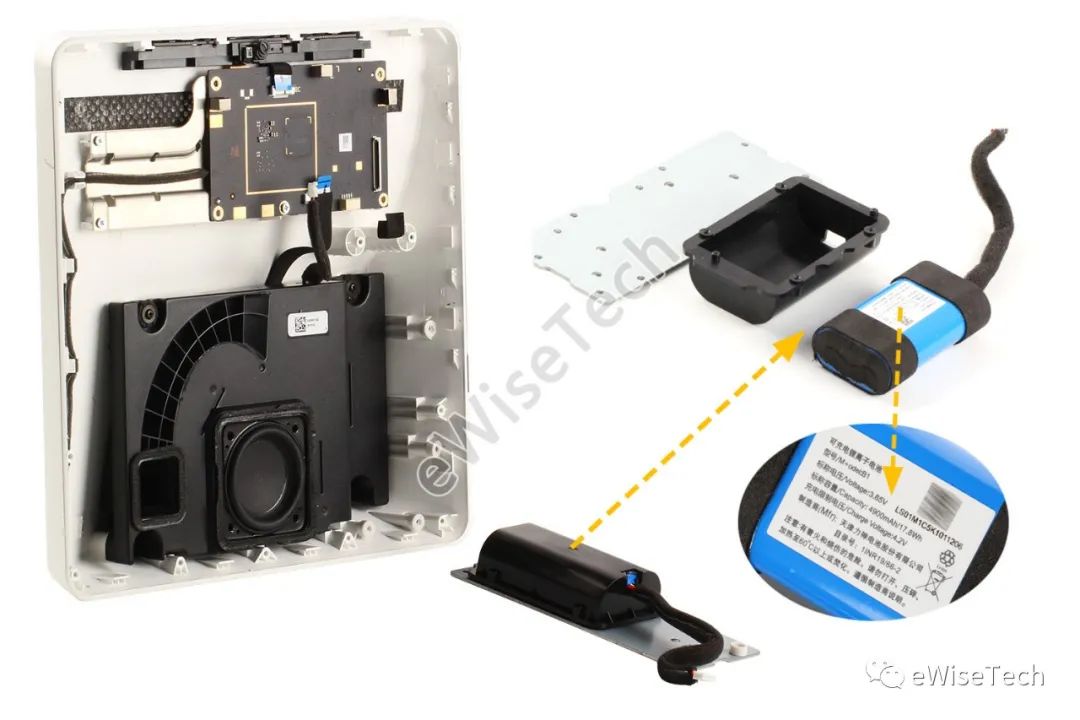

智慧屏内置一块锂离子电池,位于机身右下部,配有塑料电池仓和铝制散热板,通过螺丝固定。4900mAh锂离子电池通过2节18650圆柱形锂电池组成。电池用泡棉胶固定在电池盒内。电池由天津力神电池生产。

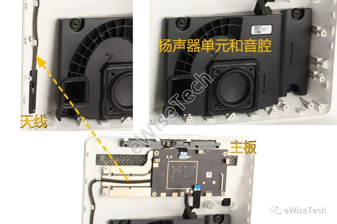

机身上部为主板,下部为音源输出模块(扬声器单元和音腔)。,主机采用FPC天线作为Wi-Fi和蓝牙传输介质。天线软板用双面胶贴在在机身左侧,1根RF同轴线一头焊接在软板上,另一头连接主板,同轴线外用泡棉材料包裹。

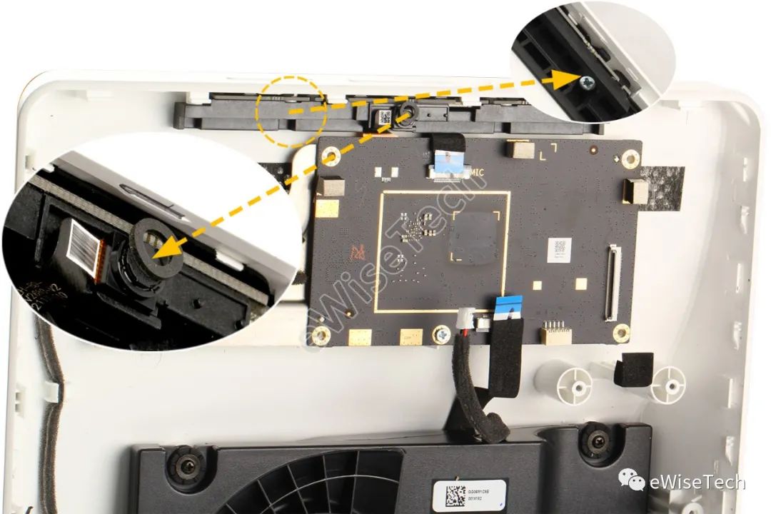

主机顶部组件用螺丝固定,用FPC软板连接主板。前置摄像头镜头前方有1块泡棉材料。

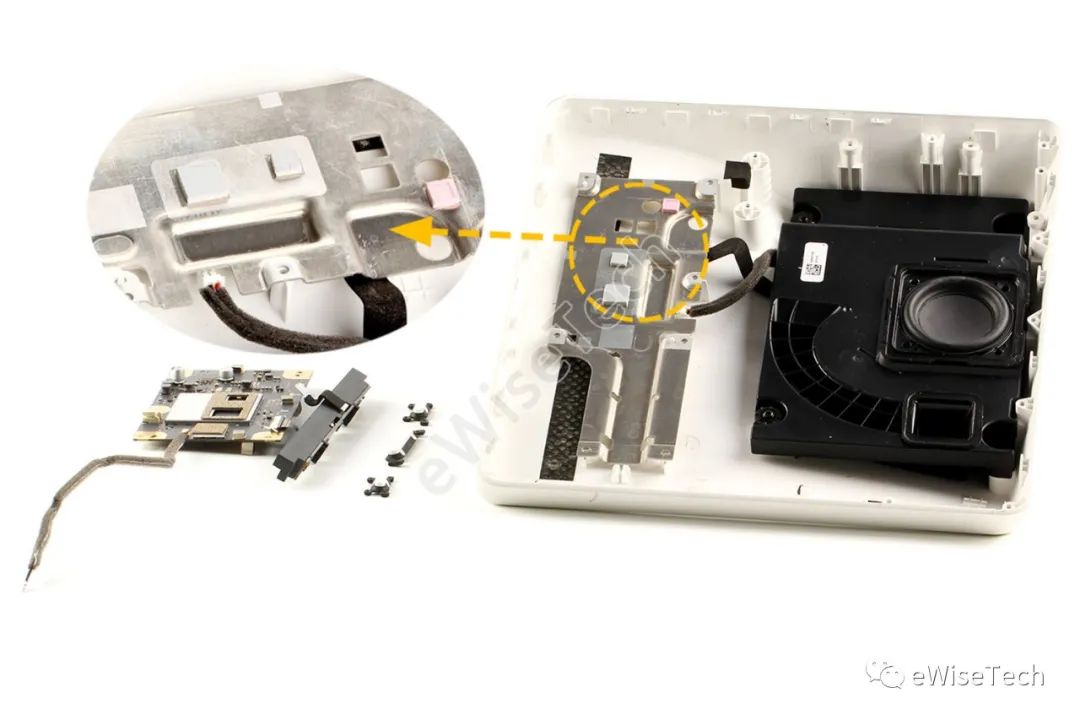

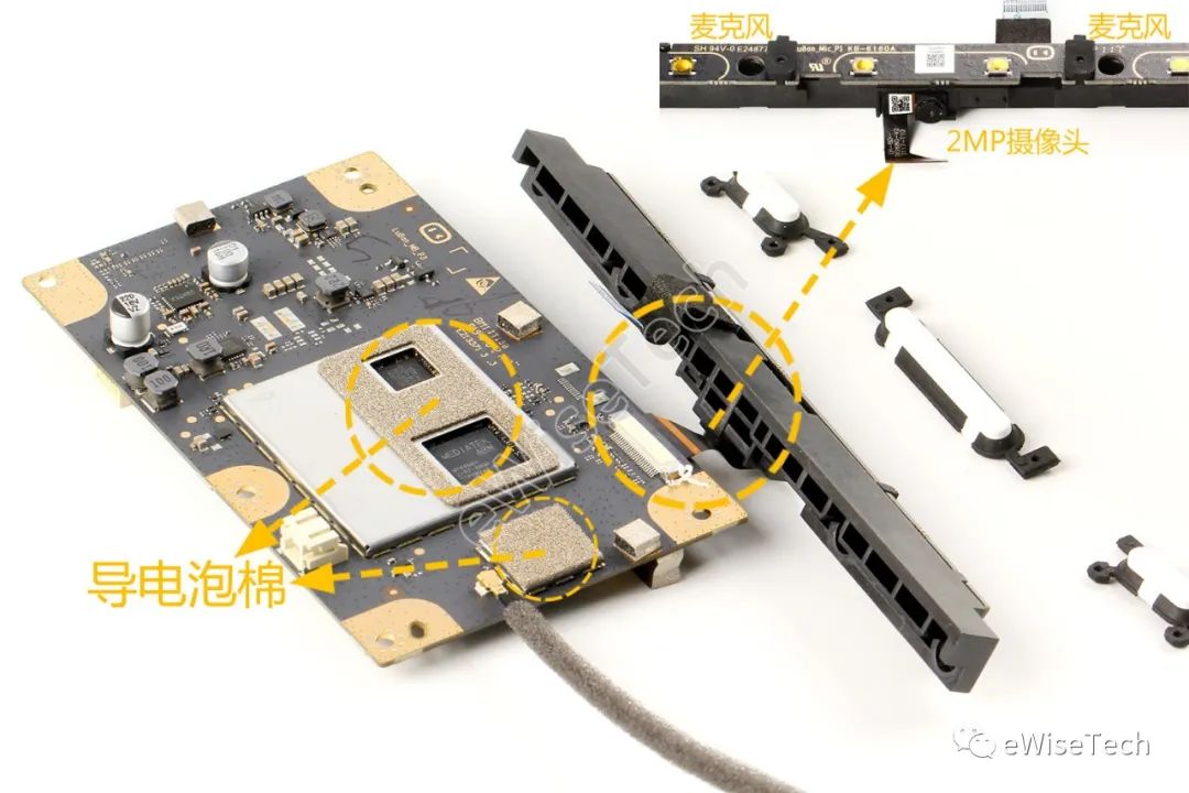

主板及顶部组件可一同取下,主板配有金属散热板,并且中间还使用了4块导热硅胶垫,散热片用螺丝固定在机身上。
主板正面屏蔽罩表面有2块导电泡棉材料。摄像头软板通过ZIF连接器连接。顶部麦克风、按键主板用双面胶贴在塑料支架上,摄像头用泡棉胶贴合在支架侧面,2颗麦克风配有硅胶拾音套。200万像素前置摄像头采用Omni Vision OV2860 CMOS传感器。

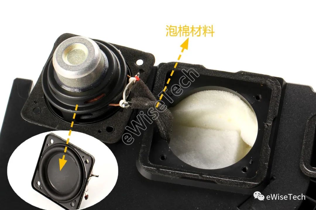

扬声器音腔模块用4颗螺丝固定,音腔四角配有4个塑胶套。音腔后的DC电源接口板用螺丝固定,通过软板与主板连接。音腔外壳表面贴有黑色缓冲减震泡棉胶垫。白色外壳上部有散热孔,贴有防尘网。
8W扬声器单元。在音腔内有2块白色海绵材料,扬声器连接器穿过音腔顶部小孔与主板连接,连接线外用泡棉材料包裹。

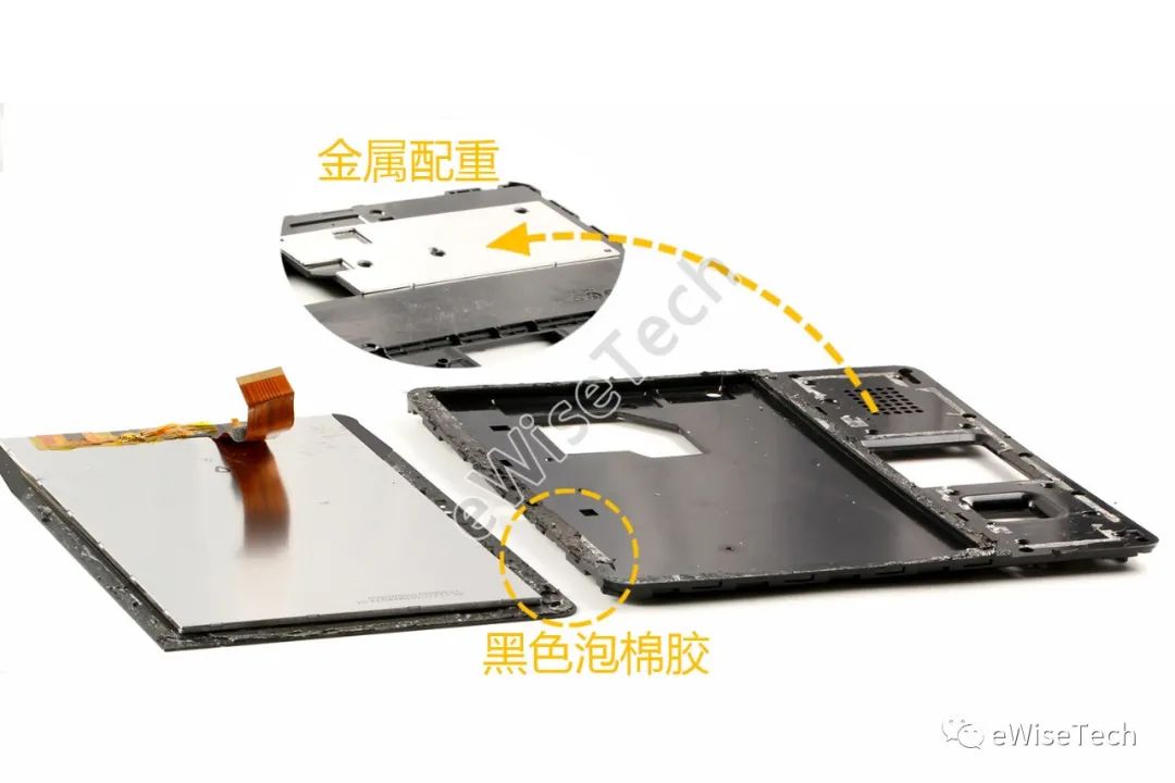

10.1英寸IPS屏幕与ABS底座框架用黑色泡棉胶贴合固定,胶粘性比较强,拆解不太容易。底座背面有一块金属配重用双面胶固定,增加整机重量,增强稳定性同时辅助屏幕散热。
小度添添旋转智慧屏T10整机拆解相对简单,但复原度一般。并且由于屏幕由于粘胶粘性较强拆解时,保护玻璃容易破碎。
整机采用白色ABS塑料外壳,使用卡扣加螺丝固定各个组件,机身内螺丝柱上配有减震硅胶套,机身内部配有3块金属片分别位于主板背面、电池背面和屏幕底座背面,主要用于增加整机重量增强稳定性同时辅助整机散热。

主板主要IC(下图):
1、MEDIATEK-MT8768V-八核64位处理器、基带处理器
2、FORESEE-FLXC2004G-30-4GB内存
3、FORESEE-NCEMASLD-32G—32GB闪存
4、MEDIATEK-MT6631N-Wi-Fi、蓝牙、GPS、FM芯片
5、MEDIATEK-MT6357-电源管理芯片
6、SGMICRO-SGM41510-快充芯片
7、Sensortek-加速度传感器小度添添旋转智慧屏主控方面选用联发科方案。

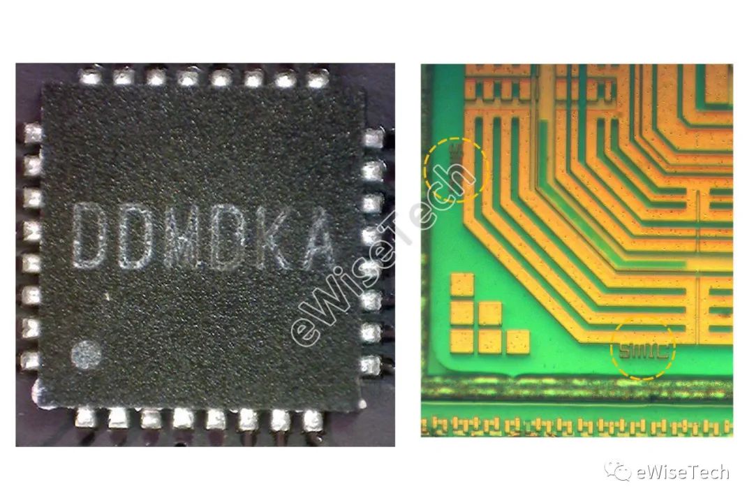

内存和闪存都采用了FORESEE(江波龙电子)的4GB RAM和32GB Flash。而在分析芯片时我们发现一颗标识为DDMDKA的芯片,并且找到与SMIC中芯国际有关的信息。由于小度添添旋转智慧屏T10支持语音和高清视频通话功能,且具有独立11位手机号码,所以该芯片疑似为e-SIM芯片。
