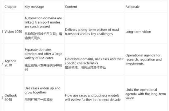

ERTRAC路线图的主要目标是就欧洲互联、协作和自动驾驶交通的长期发展提供利益相关者的共同观点。下表说明了新路线图的结构及内容之间的联系。2050年的愿景是我们为社会实现的目标。这一长期愿景要求采取必要的短期行动,即2030年目标,然后展望2040年。

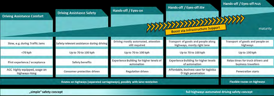

      公路自动驾驶展望:

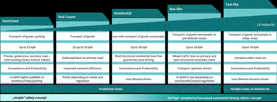

      低速自动驾驶展望:
