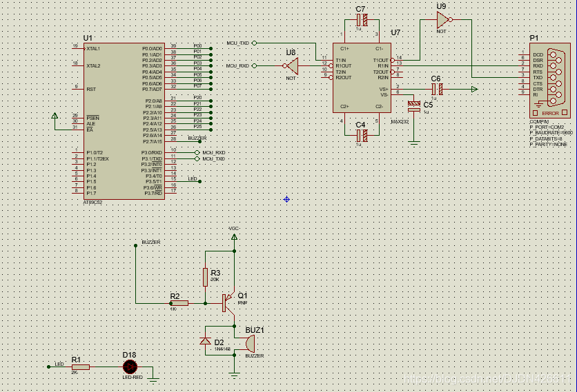

一、使用proteus绘制简单的电路图,用于后续仿真
二、编写程序
---- @Project: Pointer
---- @File: main.c
---- @Edit: ZHQ
---- @Version: V1.0
---- @CreationTime: 20200809
---- @ModifiedTime: 20200809
---- @Description:
---- 波特率是:9600 。
---- 通讯协议:EB 00 55  XX YY
---- 把5个随机数据按从大到小排序,用冒泡法来排序。
---- 通过电脑串口调试助手,往单片机发送EB 00 55 08 06 09 05 07  指令,其中EB 00 55是数据头,08 06 09 05 07 是参与排序的5个随机原始数据。单片机收到指令后就会返回13个数据,最前面5个数据是第1种方法的排序结果,中间3个数据EE EE EE是第1种和第2种的分割线,为了方便观察,没实际意义。最后5个数据是第2种方法的排序结果.
---- 比如电脑发送:EB 00 55 08 06 09 05 07
---- 单片机就返回:09 08 07 06 05 EE EE EE 09 08 07 06 05
---- 单片机:AT89C52
