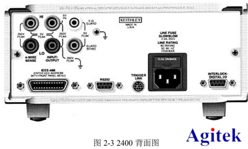

• IEEE-488 和 RS-232 界面

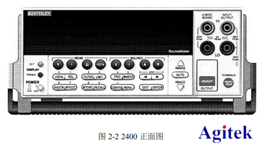

二、 面板简介:

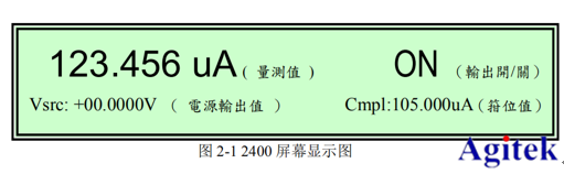

屏幕显示:如图 2-1 所示,屏幕左上方所显示为「量测值」,右上方为「输出开/关」显示,左下方为「电源输出值」,右下方为「箝位值」显示。
Power:电源开关
MEAS 选择键:选择所欲量测的讯号
(1) V
量测电压
(2) I
量测电流
(3) Ω
量测电阻
(4) FCTN
量测功率 , 补偿电阻 ,电压系数 , 变电阻 ALPHA 值 ,百分率 (初始设定为功率)
SOURCE 选择键:选择电源输出型式
(1) V
输出电压
(2) I
输出电流
(3)▲和▼
增加或减少输出值或箝位值 (Cmpl)
操作键:
(1) EDIT
选择设定电源输出值或箝位值
(2) TOGGLE
切换输出值与量测值位置
(3) LOCAL
取消远程计算机控制,回到仪器面板控制
(4) REL
开启/取消参考数值比较
(5) FILTER
开启/取消数字滤波
(6) LIMIT
开启/取消限制值测试
(7) TRIG
从面板触发开始量测
(8) SWEEP
开始输出设定好的扫瞄电压或电流
(9) DIGITS
改变量测显示数字
(10) SPEED
改变量测速度及精准度
(11) STORE
设定记忆数量并开始储存
(12) RECALL
显示储存的量测数值
(13) CONFIG
设定(加上其它按键,如 CONFIG + SWEEP 可设定扫瞄输出)
(14) MENU
进入可储存设定值,更改通讯方式(IEEE-488 or RS232),或校正
(15) EXIT
跳出
(16) ENTER
确认
RANGE:范围选择
(1) ▲
更改为较大的范围
(2) ▼
更改为较小的范围
(3) AUTO
自动切换至最佳范围
OUTPUT:
(1) ON/OFF
开启/取消电源输出
