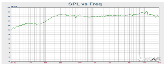

频率响应曲线
喇叭的频响曲线是反应喇叭频率与幅度的对应关系,是喇叭的灵敏度随频率变化的关系。
喇叭的频响曲线的设定,一般都需要根据产品的结构并结合主观听音来进行调试和选择。

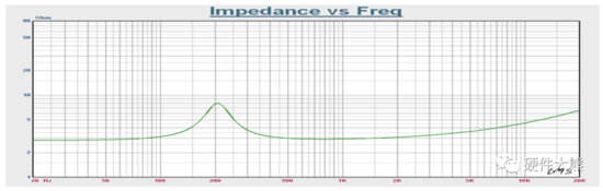

额定阻抗
喇叭是一个感性负载元件,对于交流信号而言,它的阻抗是随着频率变化而变化的,其典型的阻抗曲线如下图所示。在谐振峰后面的第一个阻抗最小值即为额定阻抗值。它是计算分频器和放大器输出功率的主要依据。

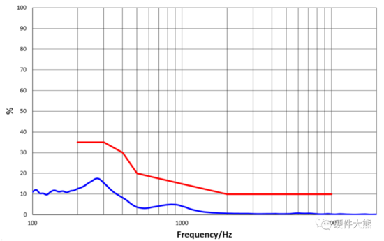

失真THD
从喇叭辐射出去的声音,理应只有所加信号的重现,但实际上辐射出来的声音中除基频信号声外,还有其它频率的声音出现,使声音听起来有异常的感觉,这种现象叫失真,所以失真度越低越好。
