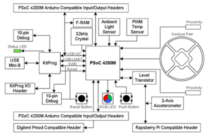

图示2-大联大品佳基于Infineon产品的低成本汽车照明通用单片机方案的方块图
本方案的核心是PSoC4200M芯片,该芯片基于Cypress PSoC4平台设计,是一款扩展性极强并可重构的平台架构。它内置Cortex-M0内核,结合了微控制器和可编程数字逻辑、高性能模数转换、带比较器模式的运算放大器,以及标准的通信和定时外设,符合 AEC-Q100认证,保证了方案应用设计的灵活性和现场调整能力。

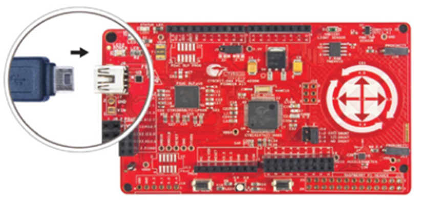

图示3-大联大品佳基于Infineon产品的低成本汽车照明通用单片机方案的场景应用图
此外,本方案还提供了Arduino接口、6 pin Digilent PMOD模块以及两个CapSense 接近接头和一个CapSense手势板,并集成了环境光传感器、3轴加速度计、PWM温度传感器、RGB LED、按钮开关、板载编程/调试器和USB-UART/I2C桥接功能模块和Cypress F-RAM等,支持3.3V或5V的工作电压,满足设计需求。
