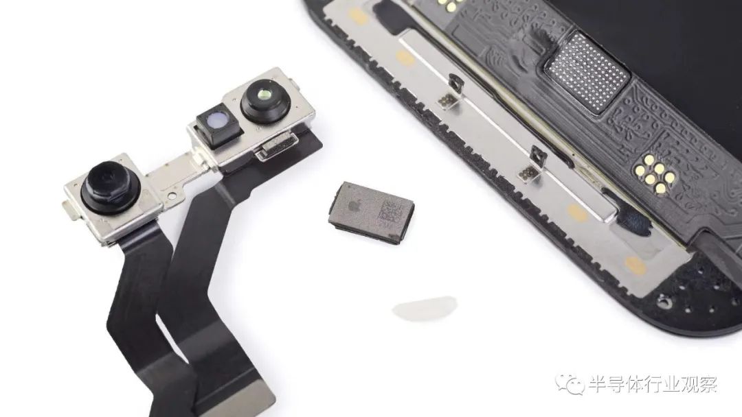

多年来,苹果一直在试图加强他们无法控制的 iPhone 维修工作。随着 iPhone 13 的新变化,他们的目标可能是彻底颠覆市场。
更换屏幕时,新 iPhone 13 将完全禁用其旗舰 Face ID 功能。我们在实验室中反复确认了这一点,在 iOS 15 和 15.1 上用许多不同的手机进行了测试,我们的结果已被众多也维修 专业人员确认。
对于 DIY 和专业人士来说,这是一个黑暗的日子。曾经可以用手动工具完成的最常见的电话维修之一现在需要显微镜。这意味着您将无法在不牺牲主要功能的情况下自己修复iPhone 屏幕。它还对专业维修行业产生了巨大影响,苹果是该行业的主要服务品牌。小商店可能会关闭,被迫在花费数千购买新设备或失去主要收入来源之间做出选择。

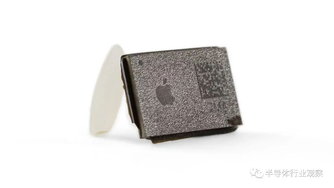

对于想要生存的商店,他们唯一的选择是加入苹果繁重的 IRP 网络——而不是重视客户隐私的商店的选择——或者通过微焊接工具和培训克服 iPhone 的锁。这种前所未有的锁定是 Apple 独有的,也是 iPhone 13 中的全新功能。这可能是维修权法律迄今为止最有力的案例。而这一切都是因为一块大约 Tic-Tac 大小的芯片被塞进了屏幕底部。
iPhone 13 使用这种小型微控制器与其屏幕配对,这种情况下的维修技术通常称为“序列化”。苹果目前没有为官方渠道或独立商店提供一种配对新屏幕的方式。有权访问专有软件 Apple Services Toolkit 2 的授权技术人员可以通过将维修记录到 Apple 的云服务器并同步手机和屏幕的序列号来使新屏幕正常工作。这使 Apple 能够批准或拒绝每个单独的维修。
最复杂的维修店已经找到了一种解决方法,但这不是一个快速、聪明的黑客——它是将焊接芯片从原始屏幕物理移动到替换屏幕上。我们将在下面详细介绍该过程,但重要的是要注意这是完全史无前例的。屏幕更换非常普遍。全球数以万计的维修店通过以具有竞争力的价格为客户更换屏幕来支持他们的社区。而苹果公司,一举让这个行业一蹶不振。

让我们深入了解技术细节。我们已经在最新的官方 iPhone 软件版本 iOS 15.1 上对其进行了测试。用相同的全新 iPhone 的完全相同的屏幕替换 iPhone 13 的屏幕会出现此错误:“无法在此 iPhone 上激活面容 ID。”
苹果公司没有就这个问题公开表态。Dusten Mahathy是一位经验丰富的维修技术人员,他说 Apple独立维修计划中的一位朋友被 Apple 支持人员告知,该问题将在 iOS 更新中修复。我们看到的唯一变化是,在 15.0 中,Face ID 功能静默不起作用,但在最新版本中,它显示了明确的错误消息。我们联系了苹果公司征求意见,但他们没有回复。

一家有经验的维修店告诉我,自 iPhone X 以来,他们一直在更换屏幕芯片,以避免触摸校准问题和“正品”零件警告;他们把这个过程缩短到大约 15 分钟。他们一直在慢慢地建立一个芯片的翻新和第三方替换屏幕的库存,使用 CNC 机器和屏幕固定夹具将它们雕刻出来。
另一位维修技术人员告诉我,对于一些商店来说,这可能是 30 分钟的工作——但现在,根本没有多少人能做到。
微焊接是一项熟练的工作,需要数千美元的设备和大量的练习才能熟练。所需的技术专长和时间将挑战许多以前主要处理逻辑板级以上较大零件的维修店。“十分之三的商店焊接,”技术人员说。“[这]三个中的一个需要做 BGA 工作。”
即使一家商店拥有拆焊BGA 芯片并将其移至新屏幕的设备和经验,他们也在与 Apple 的维修网络和保护计划 AppleCare 竞争中处于劣势。获得授权的 Apple 技术人员只需在其秘密软件中点击几下,即可让 iPhone 13 接受新屏幕——无需加热、拆焊或重新焊接。Apple 的技术人员还可以保持 True Tone 正常工作,这是独立维修技术人员在较新的 iPhone 12 和 13 型号上通过第三方程序员尚未实现的。

对于想要自己修理 iPhone 13 的客户来说,选择是严峻的。你可以在没有任何生物识别登录的情况下生活,就像你在 2012 年所做的那样。或者你可以尝试移动芯片,在给自己买了一台显微镜或高分辨率网络摄像头、一个热风返修台、一个细尖烙铁之后,以及必要的 BGA 模板、助焊剂和其他用品。我们已公布了一系列的视频,说明如何正是这样做的,我们卖这些项目大部分。但即使使用这些工具(以及大量耐热胶带),这是一个挑战。很容易损坏芯片所在电缆之外的脆弱 OLED 屏幕。我们的一位工程师通过艰难的方式了解到这一点,在试图移除芯片以进行照片和验证时弄坏了两个屏幕。
