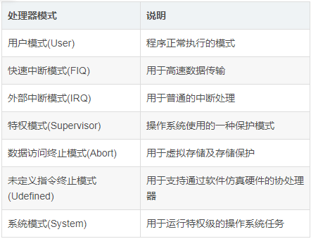

ARM处理器有7种工作模式,如下表所示
表1 ARM处理器工作模式
image.png?imageView2/2/w/550
ARM处理器的工作模式分为用户模式和特权模式,除用户模式外的其他6种工作模式为特权模式。此外,除用户模式和系统模式外的其他5种工作模式又称为异常模式。
ARM处理器的工作模式可以通过软件改变,也可以通过外部中断或异常处理来改变处理器的工作模式。大多数的应用程序运行在用户模式下,当处理器运行在用户模式下时,某些被保护的系统资源是不能被访问的。
除了软件切换工作模式外,还有没有其他方法呢?答案当然是 有!通过异常中断的方式也可以进入相应的工作模式。例如,当IRQ中断发生时,处理器就进入外部中断模式(IRQ模式)。

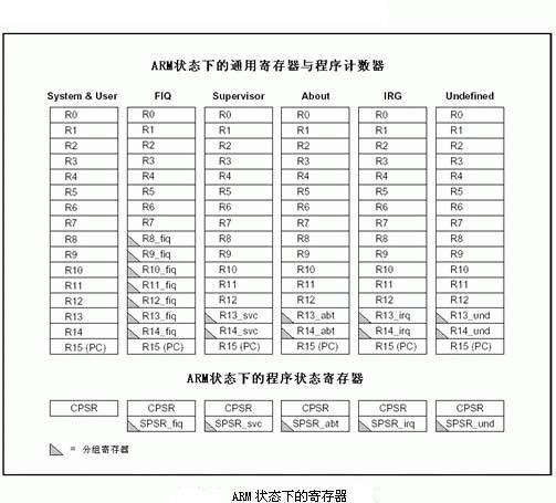

ARM处理器共有37个寄存器(曾经面试官就问我这个了),其中包括31个通用寄存器和6个状态寄存器,这些寄存器都是32位的。AMR处理器的寄存器如下图:
ARM处理器共有7种工作模式,每种工作模式都有对应的寄存器,在程序执行过程中,ARM处理器肯定处于上述7种工作模式的中的一种,在该工作模式下可见的寄存器(即在该模式下可以访问的寄存器)主要有:15个通用寄存器(R0-R14)、程序状态寄存器(CPSR或者SPSR)、程序计数器R15(PC)。由上图可以看出,有些寄存器是各个模式公用的(也就是说,它们是同一个物理寄存器,因此当切换工作模式的时候,要保存这些寄存器的值),如R0-R7,有些寄存器是各个模式独自拥有的物理寄存器(如上图标黑色三角号的寄存器)。
当进行工作模式切换时,哪些寄存器的值需要保护呢?为什么快速中断模式比外部中断模式中断响应的速度要快?
假设ARM处理器处于用户模式(User模式)执行程序,在程序执行过程中,发生了外部中断,则处理器进入外部中断模式(IRQ模式),从上图可以看出,用户模式和IRQ模式的寄存器R0-R12是公用的,也就是说,在进入IRQ模式之前,在用户模式下可能使用到了寄存器R0-R12。如果在IRQ模式中也需要使用,那么寄存器R0~R12中的值将被更改,在IRQ模式执行完中断处理程序,返回到用户模式后,寄存器R0-R12中的值被破坏了。因此,在IRQ模式中,使用寄存器R0-R12之前需要将其中的值保存,当从IRQ模式返回到用户模式时将原来的值恢复就可以避免上述问题。
从上图还可以看出,用户模式下的寄存器R13-R14和IRQ模式的寄存器R13_irq、R14_irq不是同一个寄存器(R13_irq、R14_irq有个黑色小三角说明这两个寄存器是独立的寄存器),也就是说在每种工作模式中,这两个寄存器是独立的。因此,当从用户模式切换到IRQ模式时,不需要保存这两个寄存器的值。
此外,从上图还可以看到,用户模式和快速中断模式(FIQ模式)公用的寄存器是R0-R7,在FIQ模式中,R8_fiq~R14_fiq是独立的。因此,当从用户模式切换到快速中断模式(FIQ)时不需要保存这几个寄存器的值,只需要保存R0-R7的值即可。因此发生快速中断只需要保存R0-R7,共8个寄存器。但是,当发生外部中断时需要保存R0~R12共13个寄存器,这里讲的保存寄存器的值是通过将其值入栈实现的,入栈是需要时间的,因此快速中断的响应时间要快一些。

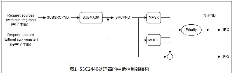

S3C2440中断控制器可以接受来自60个中断源的中断请求。对于ARM处理器而言,中断源很多,为了更好的处理各种中断,当中断发生时,中断请求并不是直接发送给CPU,而是发送给中断控制器(中断控制器需要用户进行初始化),中断控制器进行裁决后,选择出当前最需要处理的中断请求发送给CPU,这样可以降低CPU的负担。
S3C2440处理器的中断控制器结构如下图1所示:
有那么多的中断,咱们怎么入手呢?咱就从其中一个中断学习,学会之后举一反三吧!
1、中断从哪里来
学习中断只需要弄清楚这样的问题:从哪里来,到哪里去。即中断源是从哪里来的,中断发生后程序是如何执行的?
图1可以看出,中断的来源是Request sources(with sub-register)和Request sources(without sub-register)。

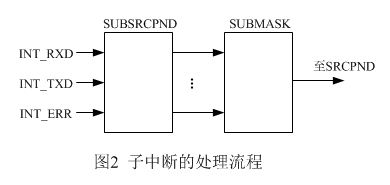

● Request sources(whith sub-register)主要处理以下类型的中断。例如,串口UART,UART中断包括发送中断、接收中断和因错误而产生的中断,但是这三个中断都属于一个大类,即都属于UART中断。如下图2所示展示了这类子中断的处理流程。当UART发送中断产生时,SUBSCPND寄存器中响应的位会置1,如果INTSUBMSK中不对其进行屏蔽,则SRCPND中的UART中断会置1。
同种设备可能会对应几种中断,S3C2440处理器采取的措施是:SRCPND存储的是大类的中断,具体这一大类中断中哪种类型的子中断发生了,需要再查询SUBSRCPND寄存器才能得到。
例如,SRCPND中的UART中断位置1了,说明发生了UART中断,但是具体是UART接收中断,还是UART发送中断或者是出错,在该寄存器中无法确定具体哪种类型的中断发生,因此还需要查询SUBSRCPND寄存器才能确定具体哪种类型的中断发生了。
● Request sources(without sub-register)主要处理以下类型的中断。例如,外部中断1,这种类型的中断只有一种情况,当外部中断的触发条件满足时就产生中断,这一类中断没有子类。

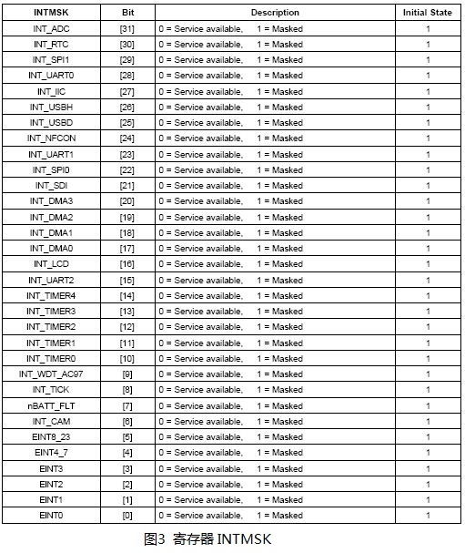

寄存器INTMSK共32位,每一位对应一种类型的中断,当向该位写1时,就可以将中断屏蔽,如图3所示。因此,要屏蔽UART0中断,只需要向寄存器INTMSK的第28位写1即可。
实现上述功能的代码如下:
   #define   INTMSK   (*(volatile unsigned int *)0x4A000008)
   INTMSK|=1<<28;

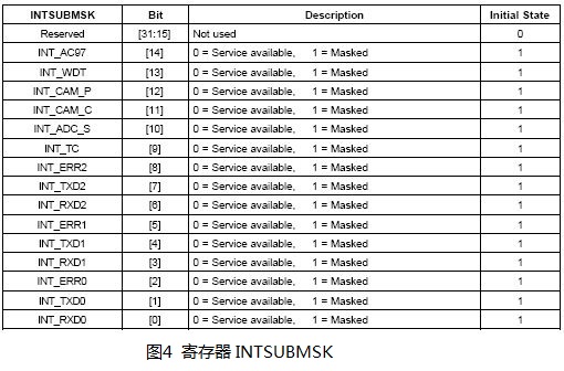

例2:只屏蔽UART0发送中断,但不屏蔽UART0接收中断
由前面的分析可以知道,要实现本例的功能,需要打开UART0总中断,然后只屏蔽掉UART0发送中断即可。这时,需要用到子中断屏蔽寄存器INTSUBMSK,该寄存器是32位的,但是高17位保留未用,只用到了第15位,每一位对应一种类型的子中断,如图4所示。
实现上述功能的代码如下:
   #define  INTSUBMSK   (*(volatile unsigned int *)0x4A00001C)
   INTMSK&=~(1<<28);        //不需要屏蔽UART0总中断
   INTSUBMSK|=1<<0;        //只需要屏蔽UART0发送子中断

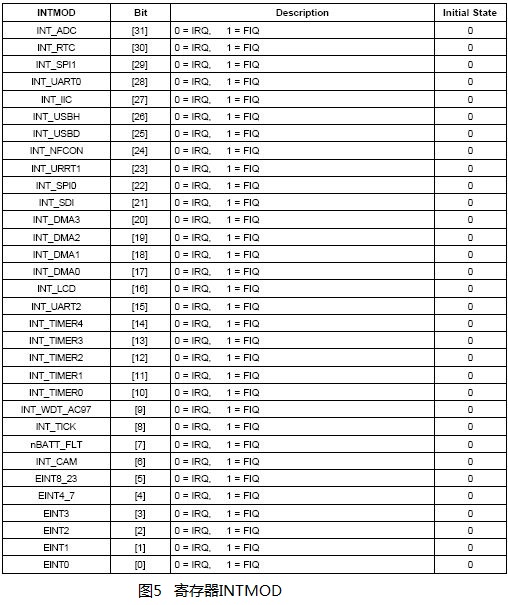

3、中断模式
寄存器INTMOD是中断模式寄存器,S3C2440处理器的中断分为一般的中断IRQ和快速中断FIQ,INTMOD寄存器的各位含义如图5所示。当INTMODE中某一位置1时,该位对应的中断被配置为快速中断模式。INTMOD如果不进行初始化,那么所有的中断默认的都是IRQ模式。
