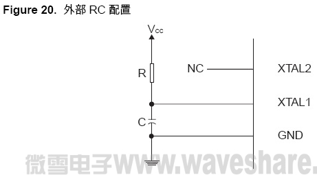

对于时间不敏感的应用可以使用Figure 20 的外部RC 振荡器。频率可以通过方程f = 1/(3RC) 进行粗略地估计。电容C 至少要22 pF。通过编程熔丝位CKOPT,用户可以使能 XTAL1和GND之间的片内 36 pF电容,从而无需外部电容。若想获取有关振荡器如何工作 以及如何选择R 和C 的具体信息,请参考外部RC 振荡器应用手册。
ATmega128 外部RC 配置

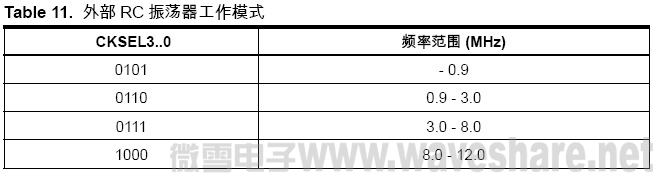

振荡器可以工作于四个不同的模式,每个模式有自己的优化频率范围。工作模式通过熔丝位CKSEL3..0 选取,如Table 11 所示。
ATmega128 外部RC 振荡器工作模式

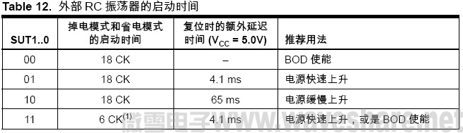

选择了这个振荡器之后,启动时间由熔丝位SUT 确定,如Table 12 所示。
ATmega128 外部RC 振荡器的启动时间
Note: 1. 这些选项只能用于工作频率不太接近于最大频率时的情况。
