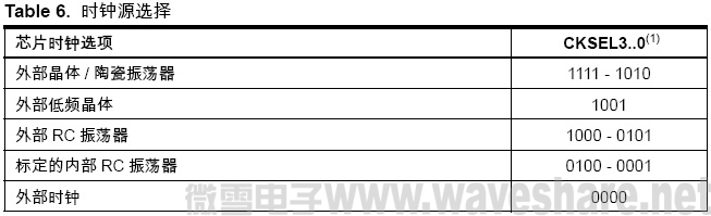

时钟源
ATmega128 芯片有如下几种通过熔丝位选择的时钟源。时钟输入到AVR 时钟发生器,并通往其他合适的模块。
ATmega128 时钟源选择
Note: 1. 对于所有的熔丝位, “1” 表示未编程, “0” 代表已编程。

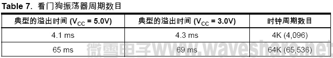

每个时钟源在后续部分单独介绍。当CPU 自掉电模式或省电模式唤醒之后,被选择的时 钟源用来为启动过程定时,保证振荡器在开始执行指令之前进入稳定状态。当CPU 从复 位开始工作时,还有额外的延迟时间以保证在开始正常工作之前电源达到稳定电平。看门 狗振荡器用来为自己的启动时间定时。看门狗溢出时间所对应的WDT 振荡器周期数列于 Table 7。看门狗振荡器的频率与工作电压有关,具体请参见 P 313“ATmega128 典型特性 ” 。
ATmega128 看门狗振荡器周期数
