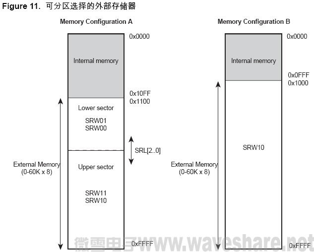

使能外部存储器(XMEM) 时,可以使用专门的外部存储器引脚。存储器配置如Figure 11 所示。
ATmega128 可分区选择的外部存储器
Note:
ATmega128 的非ATmega103 兼容模式:存储器配置A。
ATmega128 的 ATmega103 兼容模式:存储器配置B。

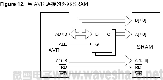

使能XMEM 接口后, XMEM 接口数据方向寄存器按照接口要求配置。详见 P 61“I/O 端 口” 。XMEM 接口将自动检测当前访问的是内部存储器还是外部存储器。如果访问的是 外部存储器, XMEM 接口按照Figure 13 ( 此图没有等待周期) 输出地址,数据和控制信 号。当ALE 产生由高电平到低电平的变化时, AD7:0 出现有效的地址。数据传输过程中 ALE 保持为低。使能XMEM接口之后,即使访问内部存储器也会在地址线,数据线和ALE 引脚产生动作,但是RD 和WR 信号不会发生变化。禁止外部存储器接口之后,相关引脚 就可以使用正常的引脚数据方向设置了。要注意的是,XMEM 接口禁止后内部SRAM 地 址以上的存储器不会映射为内部SRAM。Figure 12 说明了如何利用一个8 位锁存器将外 部SRAM 连接到AVR。
ATmega128 与AVR 连接的外部SRAM
